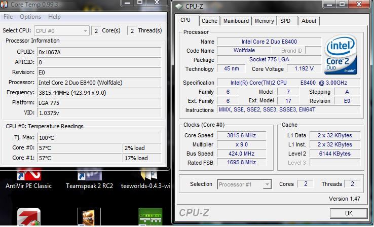

nein die VID ist bei jeder CPU anderst du hast ein sehr niedrige meistens sind es ~1,25V, dass heißt deine wird bei hohen Vcore wärmer - dafür kannst du mehr volt draufgeben und vielleicht rehct hoch takten.. mit guter Kühlung ist sicher einiges drinn..

Die 1,1875 ist die VID deiner CPU, also die Spannung die Standartmäßig anliegt!
Bei mir zeigt Core Temp immer die gleiche VID an egal was ich im Bios einstell!

@orxses
1,18VID is doch relativ viel?!
Dann wären meine 1,0375 ja extrem wenig!
