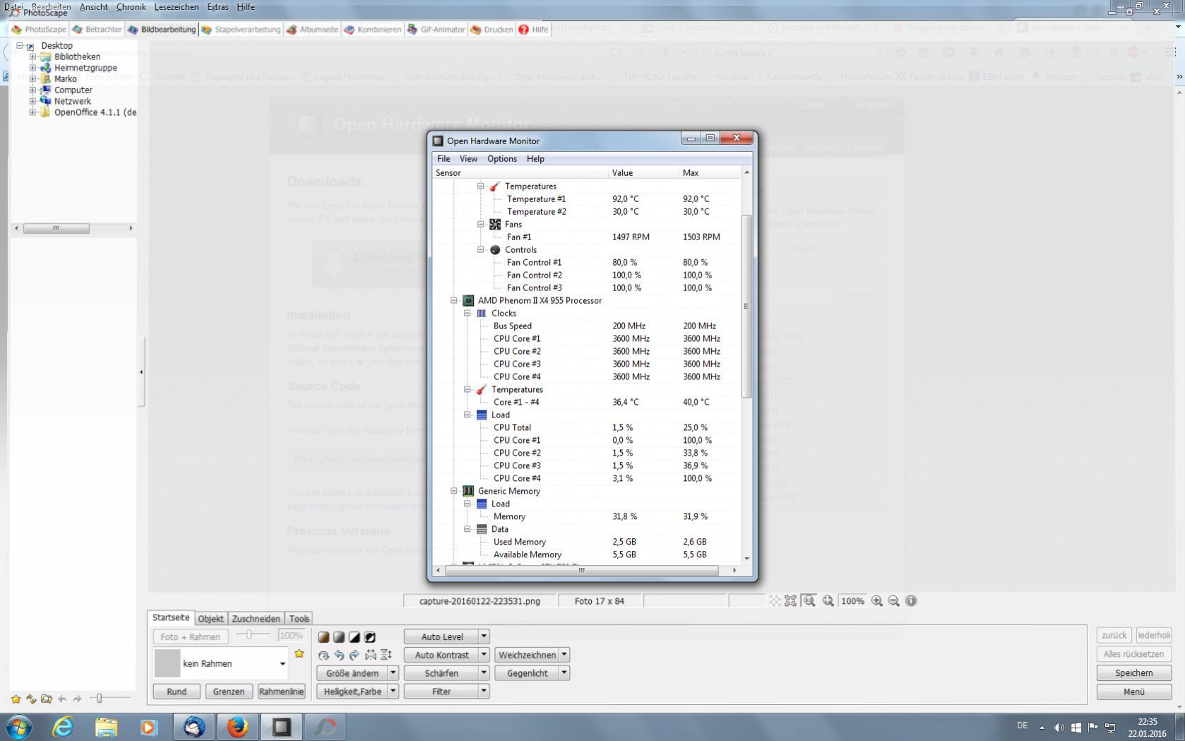

Hier mal die Werte von Open Hardware Monitor
attachment.php
Nach langem auslesen und probieren komme ich nicht weiter.
Ich denke es liegt am Board.

Das Bild zeigt leider die Vcore nicht, ganz oben im oHWM.
Nen screen vom aktiven Fenster macht man mit altgr + druck ;)
