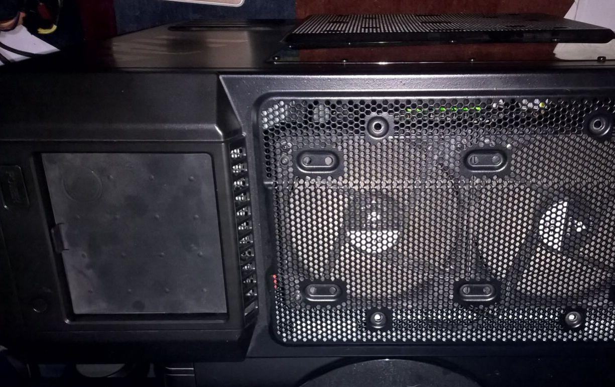

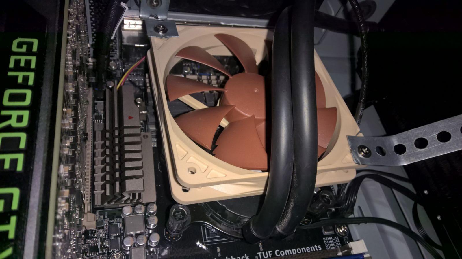

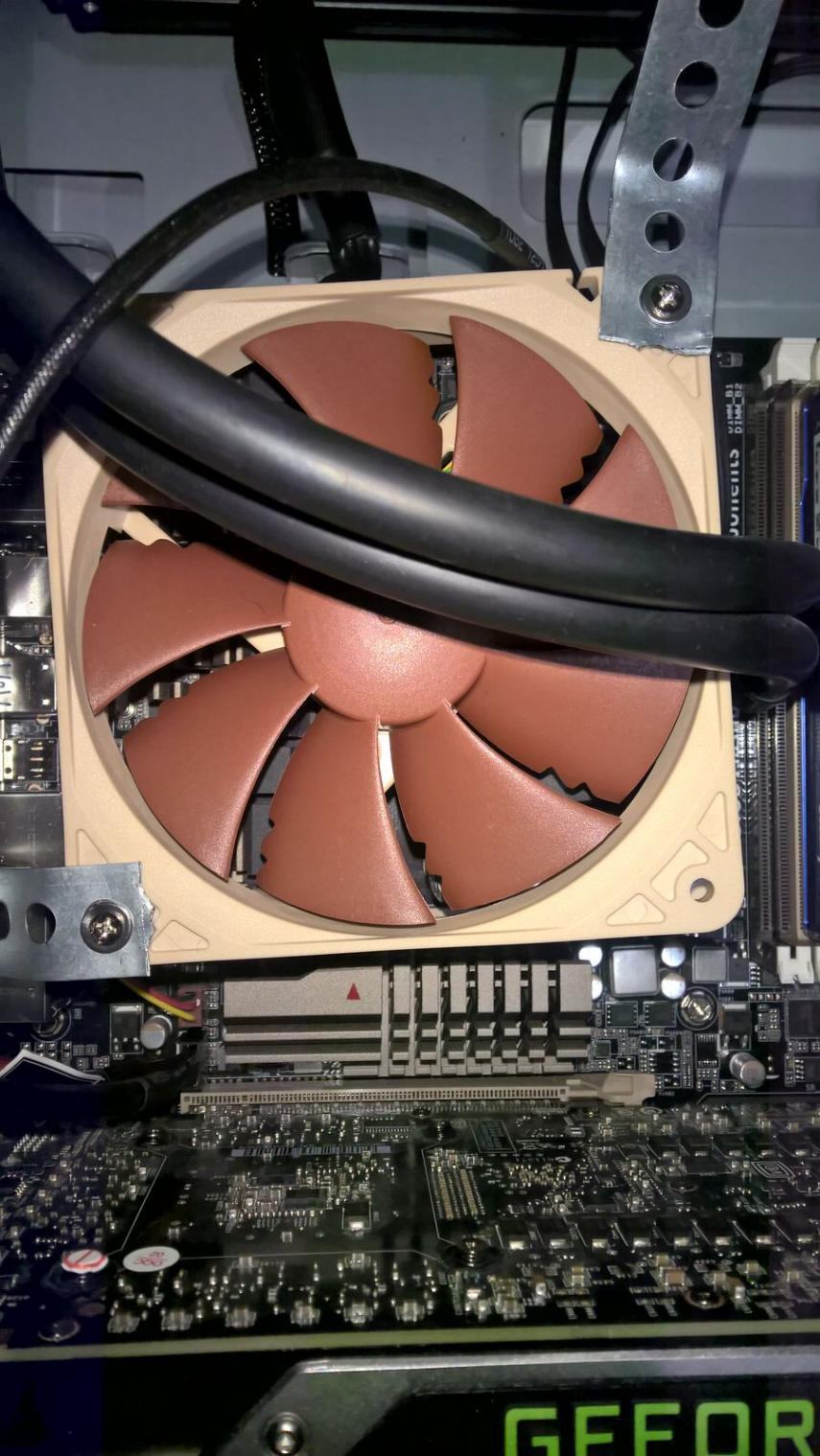

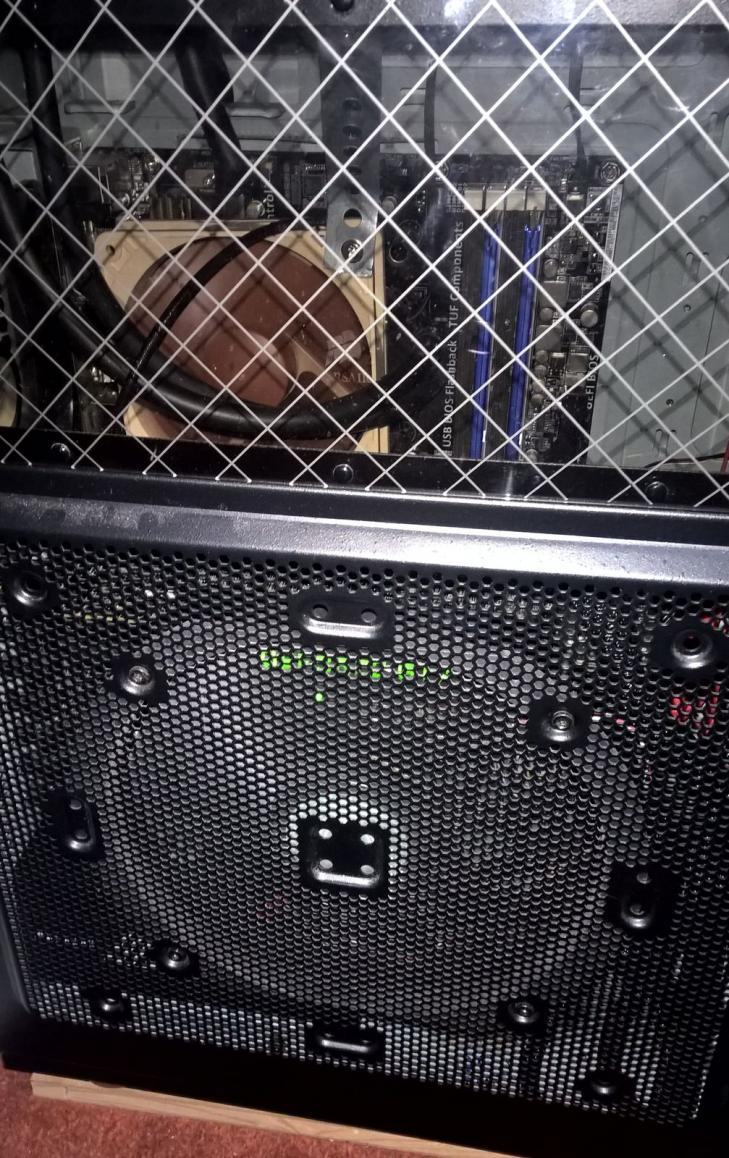

Kannst du mal Bilder vom "Konstrukt" machen?
MFG
Hoffe du hattest das mit dem Einbau des Top-Blow Lüfters etwa so gemeint.
Die anderen Bilder sollen nur zeigen daß im Gehäuse Seitendeckel auch noch ein 24er Lüfter aufs Mainboard bläst.
Das war auch schon vorher so, hat aber wohl nicht ausgereicht.
Und im oberen Teil saugen die beiden AiO Kühlerlüfter die Wärme mit ab.
Im Gehäuse ist sonst vorne unten noch ein 24er Lüfter der kühle Luft reinbläst, und hinten ein 14er der Wärme rausbläst.
Das Netzteil ist unten eingebaut.
