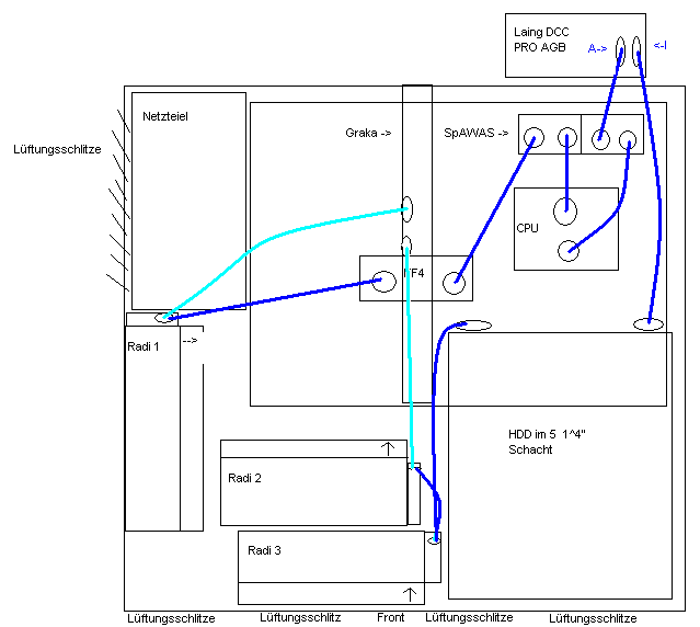

Erstmal müssen wir wissen, was genau in der Wakü drin ist -> Pumpe, Kühler, Schlauch, Wie blasen die Lüfter (rein/raus)?
Dann muss die Wassertemperatur und die Raumtemperatur irgendwie her, sonst hat das alles keinen Sinn und man hängt in der Luft.
Und was wirklich sehr wichtig ist: Mach ein Bild, wo man drauf sieht, wie alles in dem HTPC verbaut ist. Ich kann mir nicht vorstellen, dass du 3 Single-Radiatoren in so einem Ding so untergebracht hast, dass sie noch genug "Luft" kriegen und auch platz zum wegschaffen haben.
Hallo Leute,
ihr habt schon Recht das ich die Komponenten natürlich nicht so glücklich anbringen konnte! Die Radis sind 3 Single da ein doppelter nicht einmal passte. Und wie BigKahuna schon sagte sollte es die "selbe" (fast) Leistung erbringen wie ein 36er. Der Durchfluß ist batürlich schlechter.
Da ich wahrscheinlich der Einzige hier bin der keine Digicam und kein Handy mit Bildfunktion besitzt, versuch ich mal eine Skizze im Paint ;-)
Meine Komponenten sind:
-AlphaCool NexXxoS XP Sockel 754/939/940
-MIPS Abit AN8 nf4 Series Chipset Freezer
-MIPS Abit AN8 nF4 Series Mosfet Freezer Pair
-Laing DDC-Pumpe 12V Pro AGB
-Cooltek Radi Mainstream Single 120 o. Anschlüsse x3
-GPU-X+RAM
Es läuft momentan kein OC oder sonstiges! Meine Zimmertemp ist allerdings etwas Höher. (Höre ich immer wieder wenn ich jemanden zu Besuch hier habe.) Im Sommer kann man hier kaum sitzen. Ich hoffe mal das hier nicht unter mir irgendwelche Heizungsrohre lang laufen :-)
Sollte ich noch irgendwas zusätzlich in die Wakü geben? Waterwetter oder so was???
Sind die anderen Temps den alle zu hoch? Wenn es "nur" die CPU ist, müßte ich mal schauen wegen der Wärmeleitpaste bzw. Anpressdruck....
Ok, das liegt eindeutig an den beengten Verhältnissen und daran, dass die Radis so nicht effektiv arbeiten können. Die 2 Radis hintereinander bringen absolut nichts, dass ist das selbe als hättest du nur 2 Radis. Da müsstest du was ändern, wenn du bessere Temperaturen willst. Allerdings sind die Temperaturen ja noch im grünen Bereich.

Das Problem ist auch das die Graka die ganze Luft nicht zu der CPU und Co läßt

GPU-Temp ist völlig okay. Der IHS ist der Heatspreader deiner CPU. oft sitzen diese sehr schlecht, was die Temperatur stark verschlechtern kann. Da aber alle Temperaturen in dem Bereich von 40-45° liegen, denke ich eher, dass die Radiatoren nicht effektiv arbeiten können.
