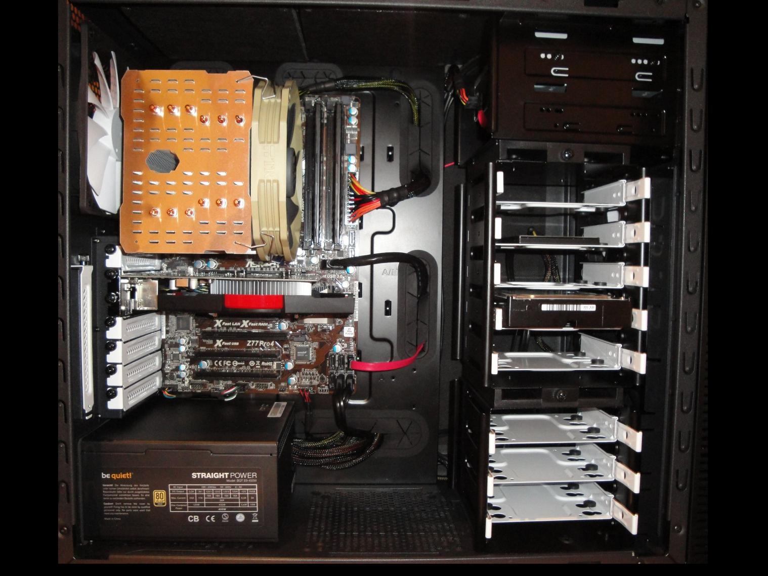

Da ich freie Hand hatte, habe ich mir das Gehäuse für mein Arbeits-PC besorgt.
Persönlich stehe ich schon seit Ewigkeiten auf LianLi, fand das R4 aber durchaus interessant - außerdem will ich mit dem PC wirklich nur arbeiten und nicht auf ner Lan rumprollen. Bewegt wird der PC die nächsten 2 Jahre sicherlich auch nicht - hat ja ordentlich Masse.
Was mich aber gewundert hat - ich habe kein Kabel für eine HD-LED gefunden - bin ich verpeilt, zu blöd zum suchen oder hat das Gehäuse wirklich keine HD-LED?

Weiß jemand ob der Silver Arrow SB-E ins R4 passt?
Oben auf meinem Bild ist ein Macho montiert und es ist noch genug Platz vorhanden:
Thermalright Silver Arrow SB-E
Länge m. Lüfter 130 mm
Breite m. Lüfter 170 mm
Höhe m. Lüfter 170 mm
Thermalright HR-02 Macho
Länge m. Lüfter 150 mm
Breite m. Lüfter 129 mm
Höhe m. Lüfter 162 mm
Also wenn der Silver Arrow aufs Mainboard passt, dann passt er auch in das R4.

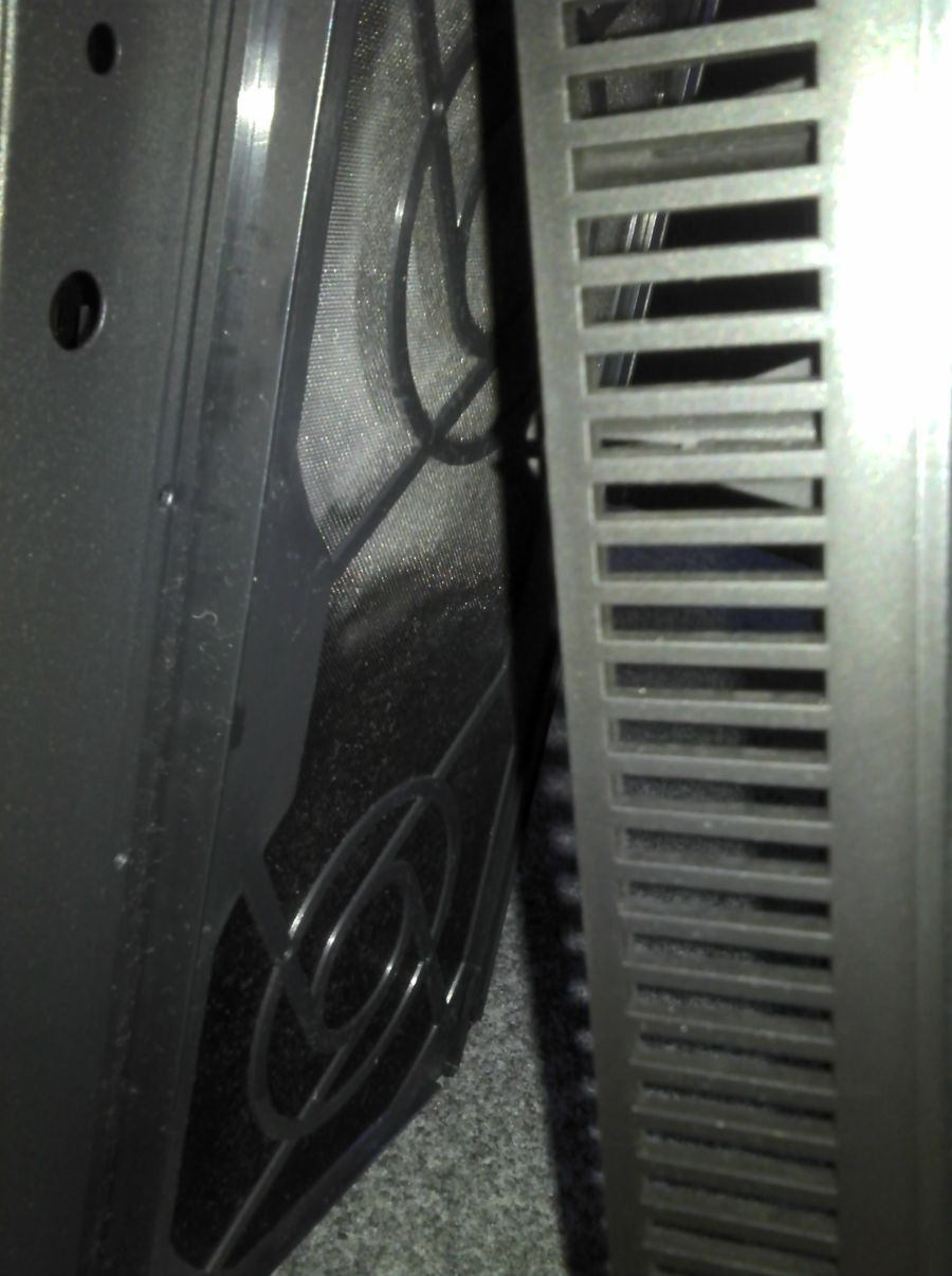

Ich ziehe den Erwerb des getesteten Gehäuses momentan ernsthaft in Betracht. Lediglich eine Sache macht mich dabei nachdenklich.
Das Frontpanel hat ja, wie schon bei Define R3 und auch XL, seitliche Luftdurchlässe, damit die Frontlüfter nicht von einer geschlossenen Vordertür blockiert werden. Nun sieht es für mich auf diversen Bildern und in Review-Videos stets so aus, als ob diese Lüftungsschlitze räumlich hinter dem Staubfilter der Frontlüfter liegen, der die Vorderseite gegen das Eindringen von Staub versiegeln soll. Im Endeffekt wären die Staubfilter also nutzlos, denn die Lüfter würden den Schmutz seitlich einziehen.
In Reviews konnte ich hierzu nichts finden und hatte es schon fast als unsinnigen Gedanken abgetan, allerdings habe ich dann doch einen User auf Youtube aufgetrieben, der mir berichtete, dass er sein Define R3 inzwischen gegen ein Colossus von Bitfenix ausgetauscht hätte, da die vorderen Lüfter die Hardware tatsächlich mit Staub "berieselt" hätten und damit genau das Problem aus meinem "Gedankenkonstrukt" bestünde.
Natürlich stellt sich die Frage, weshalb sich dazu in keinem Review etwas findet, ein solcher Fehler müsste ja grundsätzlich auffallen. Daher sei die Frage an etwaige Besitzer des Define R4, Define R3, Define XL und die R4-Reviewer von Hardwareluxx gerichtet: Wird der Staub, der von den "Intake-Fans" angezogen wird, wirklich auch gefiltert? Oder dringt durch die Durchlässe an den Seiten des Frontpanels doch etwas ein? o_O
mfg death
ich hab mich mal kurz unter den Tisch geschwungen, die Reihenfolge ist: seitliche Gehäuseschlitze, Filter, Lüfter:
