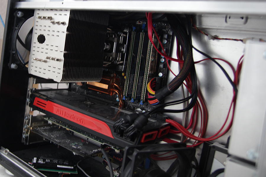

Der HR-02 baut in Richtung RAM nicht dicker als der U12P, ich würde sogar behaupten, daß er in der Richtung schlanker ist. Ich glaube, ich muss mal ein Bild von meinem aktuellen Setup machen. ;)

Geschafft:
Das Bild dient nur der Verdeutlichung, daher möchte ich nichts lesen, was Richtung Fotoqualität, Staub oder Kabelmanagement geht.
