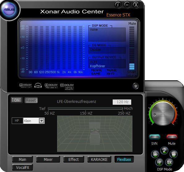

OK, was füher Crossover war heißt bei den Xonar-Karten wohl FlexBass.
Hast du das mal ausprobiert?
Deine Soundkarte sollte diese Funktion auch haben.
Hast du ein ähnliches "Audio Center" bei deiner Karte?
Die korrekte Hz-Zahl für die "Überkreuzfrequenz" liegt laut Anleitung des Concept E200 bei 150 Hz.
Ich habe eigentlich gedacht ich hätte das schon ausprobiert, aber als ich es jetzt aktiviert habe, ich wagte es kaum zu glauben, ging es.
