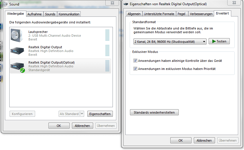

Zu dem zuvor genannten Problem habe ich den Eindruck, dass der erste Bruchteil eines Sounds, zB wenn eine eMail reinkommt, verschluckt wird (reproduzierbar wenn ich unter den erweiterten Eigenschaften des Realtek Digital Output(Optical) das Standardformat auf 2 Kanal, 24 Bit 48KHz stelle und testen lasse. Sobald der Sound da ist, ist er glasklar. Dies gilt für den Coax-Anschluss, bei USB ist der Sound sofort da.
