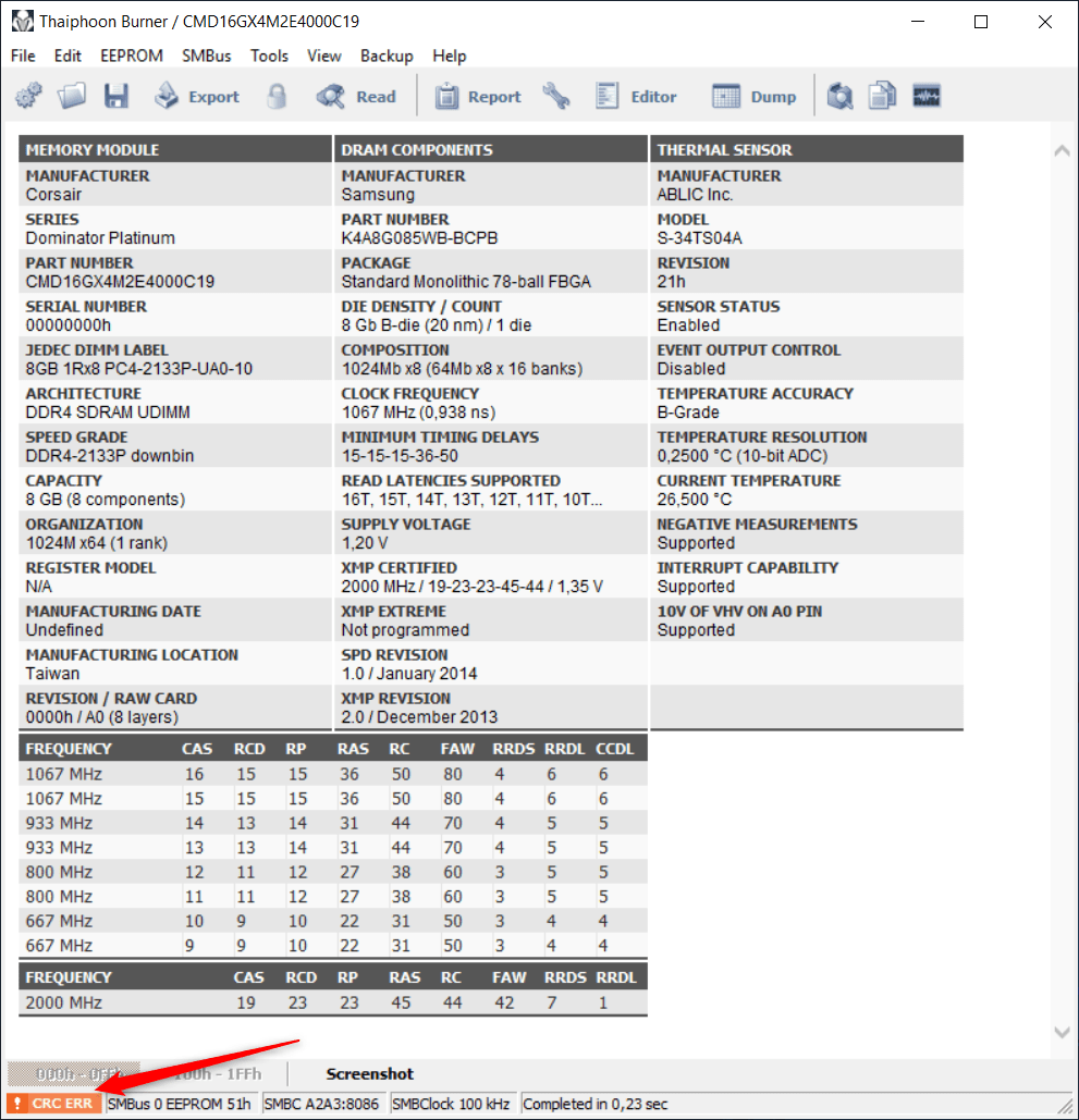

Da mein System (8700k - MSI z370 SLI Plus) eigentlich klar kommen sollte habe ich mal dem Ram etwas genauer analysiert und festgestellt, dass ich auf allen 4 Riegeln einen CRC-Error habe.

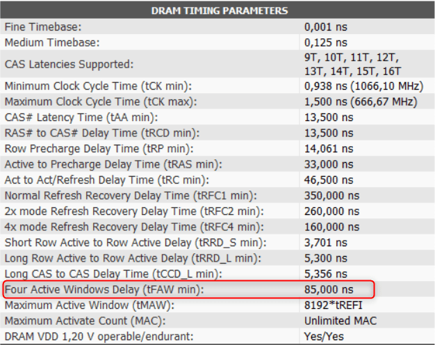

Oft wird gesagt, dass irgendwelche RGB Programme zur Variation der LEDs auf das SPD des Speichers zugreift und diesen verändert. Was ich schon mal sagen kann ist, dass das nicht der Grund für den CRC-Error ist. Bei genauer Untersuchung sind mir Ungereimtheiten aufgefallen. Beispiel: der Wert "tFAW min" ist bei drei Riegeln mit 85 Nanosekunden angegeben, während bei einem Riegel der Wert mit 75 ns angegben ist.
Das dürfte ja normalerweise gar nicht sein, zumal die Riegel im Auslieferungszustand ja alle gleich sind. Naja, alsoscheinbar wurde (wie auch immer das passiert ist) die SPD Datenebene verändert. Da die Veränderung tatsächlich Werte betrifft, die die Funktion beeinflussen können (also kein RGB Kram) wäre es echt in meinem Interesse dieses Problem zu korrigieren. Ich kann leider auch keinen Ursprungszustand bestimmen da ja alle vier Riegel korrumpiert sind bzw. verändert wurden. Auch nicht wieviel und was verändert wurde.

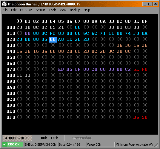

Ich hab den CRC Fehler im Bild manuell korrigiert. Das SPD müsste bei allen vier Modulen so angepasst werden:
attachment.php
50h: 024h -> 00
51h: 024h -> 00 & 025h -> A8
52h: 024h -> 00
53h: 024h -> 00
Das CRC Kontrollfeld in der Statusleiste sollte dann wie im Bild zu sehen von Rot auf Grün wechseln und CRC OK anzeigen.
Der Fehler betrifft die tFAW für die Standardprofile, bei aktiviertem XMP würde der Fehler keine Rolle spielen.

Auf dem zweiten Blick ist mir leider auch noch aufgefallen, dass die tRRD_L im XMP falsch ist (1 statt 9).
