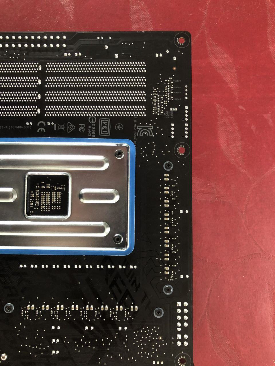

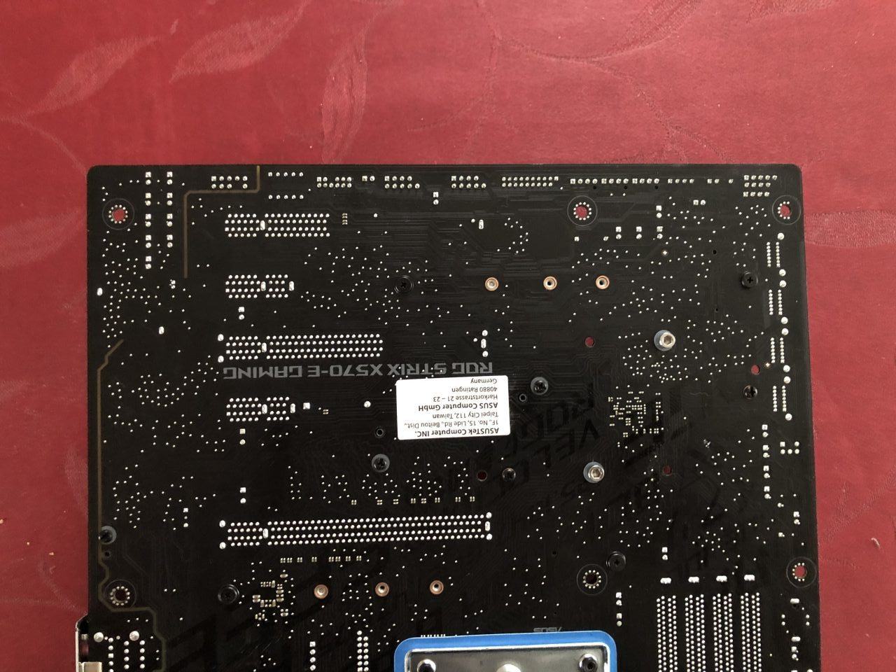

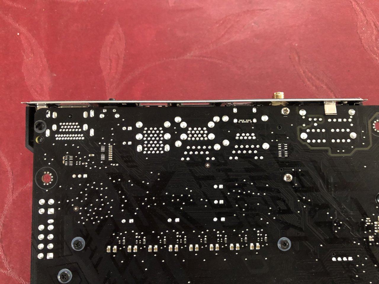

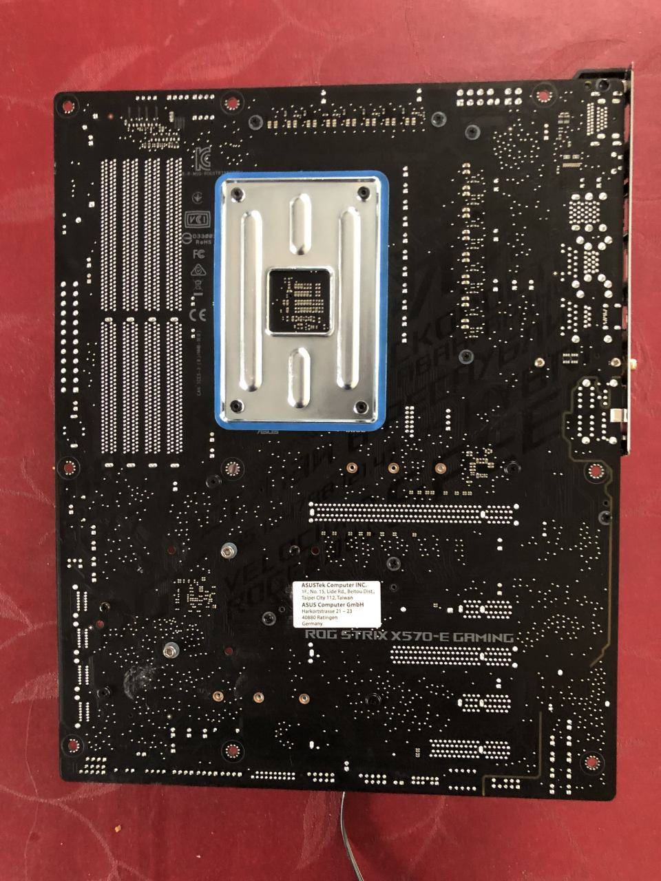

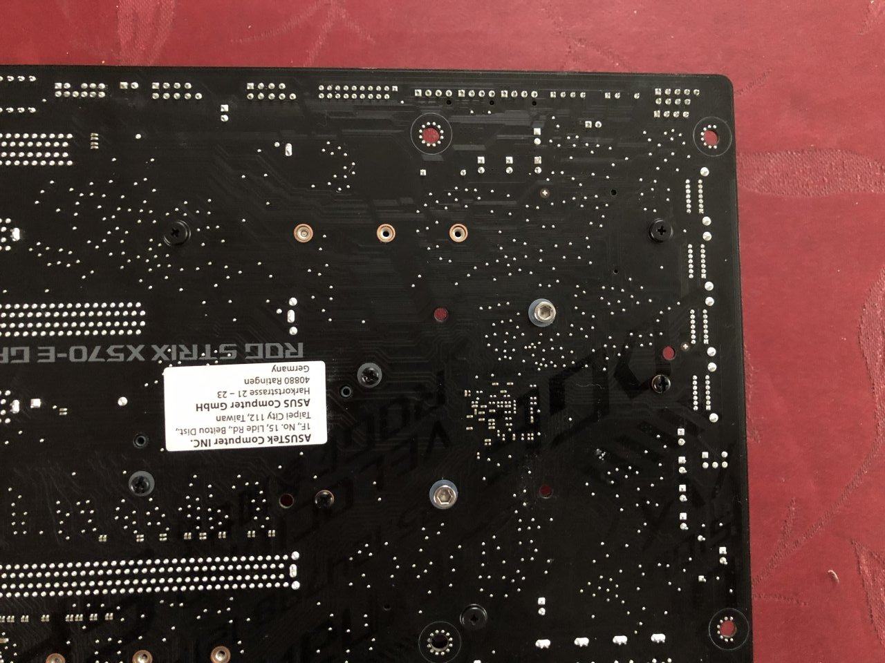

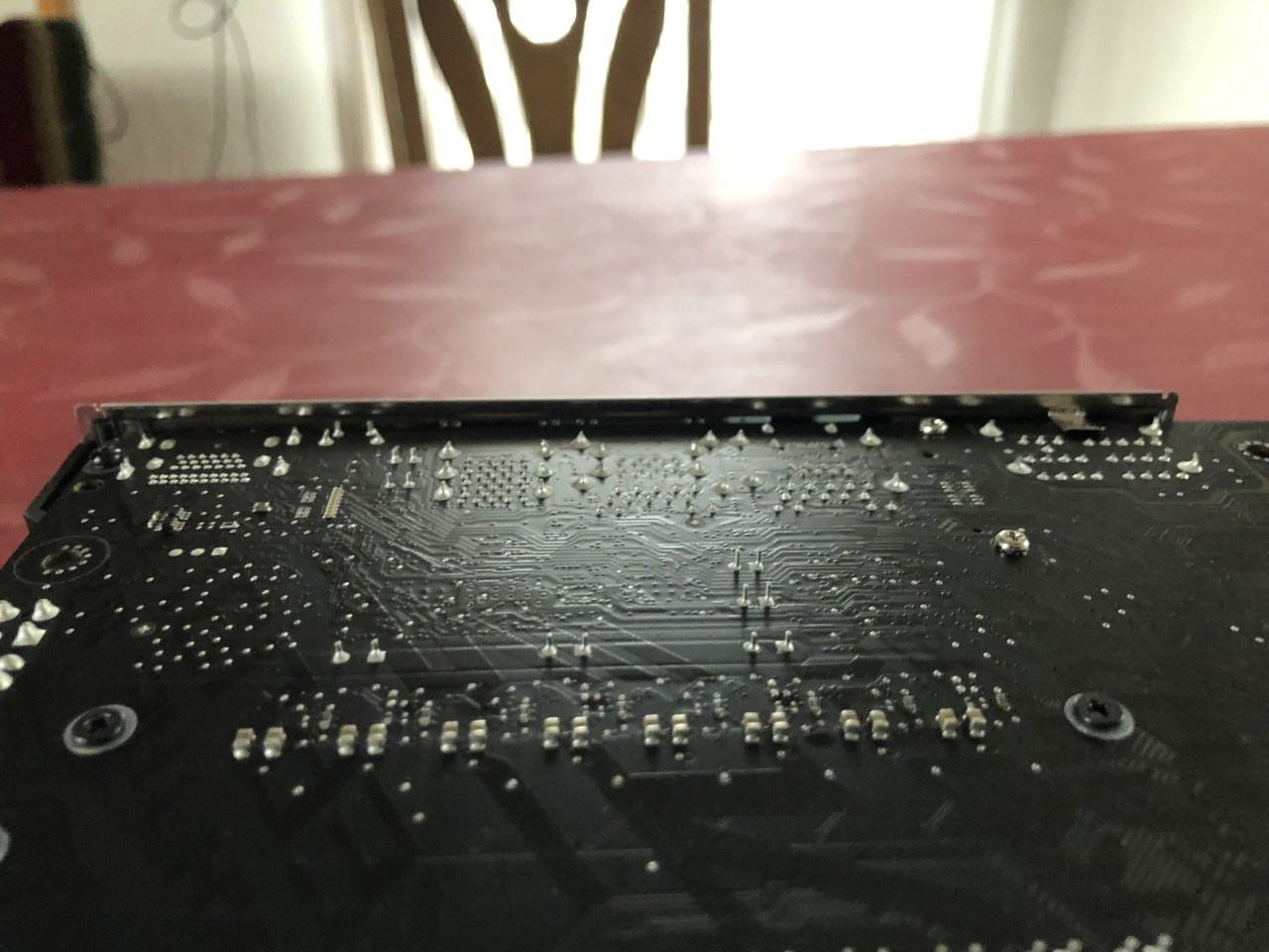

So auf spontan würde ich auf einen Kurzschluss tippen. Hast du dir mal die Unterseite vom Board angeschaut, insbesondere die Löcher von den Schrauben? Die I/O Blende sieht auch unbeschädigt aus? Wenn möglich auch gerne Bilder davon posten.
Bilder kommen in der nächsten halben Stunde bis Stunde - ja nachdem wann das Abendessen dazwischen kommt :)
Anbei die Bilder - noch vor dem Abendessen :)
Kurzschluss wäre für mich der Horror - aber außerhalb des Gehäuses läuft ja alles
Und die Schrauben vom Chipsatzkühler sind auch weniger hoch als die Abstandhalter - da sind noch 2-3 mm Luft
Gibt es Abstandhalter aus Kunststoff, oder bringt einen Folie was zwischen Gehäuse und Mainboard?

Kann jetzt auf Anhieb auch nichts ungewöhnliches sehen. Einzig diese Flecken/Kratzer? auf der Unterseite neben dem Chipsatz.

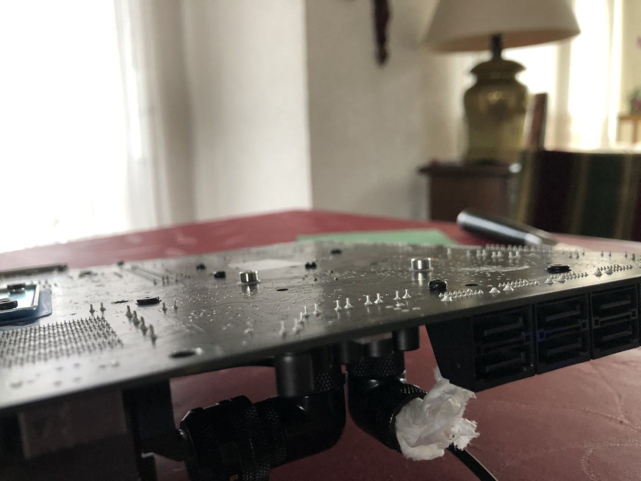

Würde mal zwei Konstellationen testen. Müsste man halt etwas spielen. Zum einem ein/zwei Blätter Papier unter das Board, so das es keinen Kontakt zu den Abstandshalter hat. Aber drauf achten, dass die I/O Blende Kontakt mit dem Gehäuse hat. Zweite Konstellation wäre genau umgekehrt. Kontakt zu den Abstandshalter aber die I/O Blende kein Kontakt zu dem Gehäuse.
Die Flecken waren Staub, einmal drübergewischt und weg waren sie.
Blatt Papier oder die antistatische Folie?
Nichtleitende Abstandhalter sind wohl völlig falsch, da das Board dann nicht geerdert ist. Deshalb sind da wohl diese Zinnbatzen rund um die Löcher?
Je mehr man im Internet liest, desto unsicherer wird man

Würde Papier nehmen. Wenn ich mich nicht irre leiten die Folien nämlich auf der Außenseite geringfügig.

Nur drauflegen. Es soll ja keinen direkten Kontakt haben. Dann alles so machen wie du/ich es beschrieben haben.

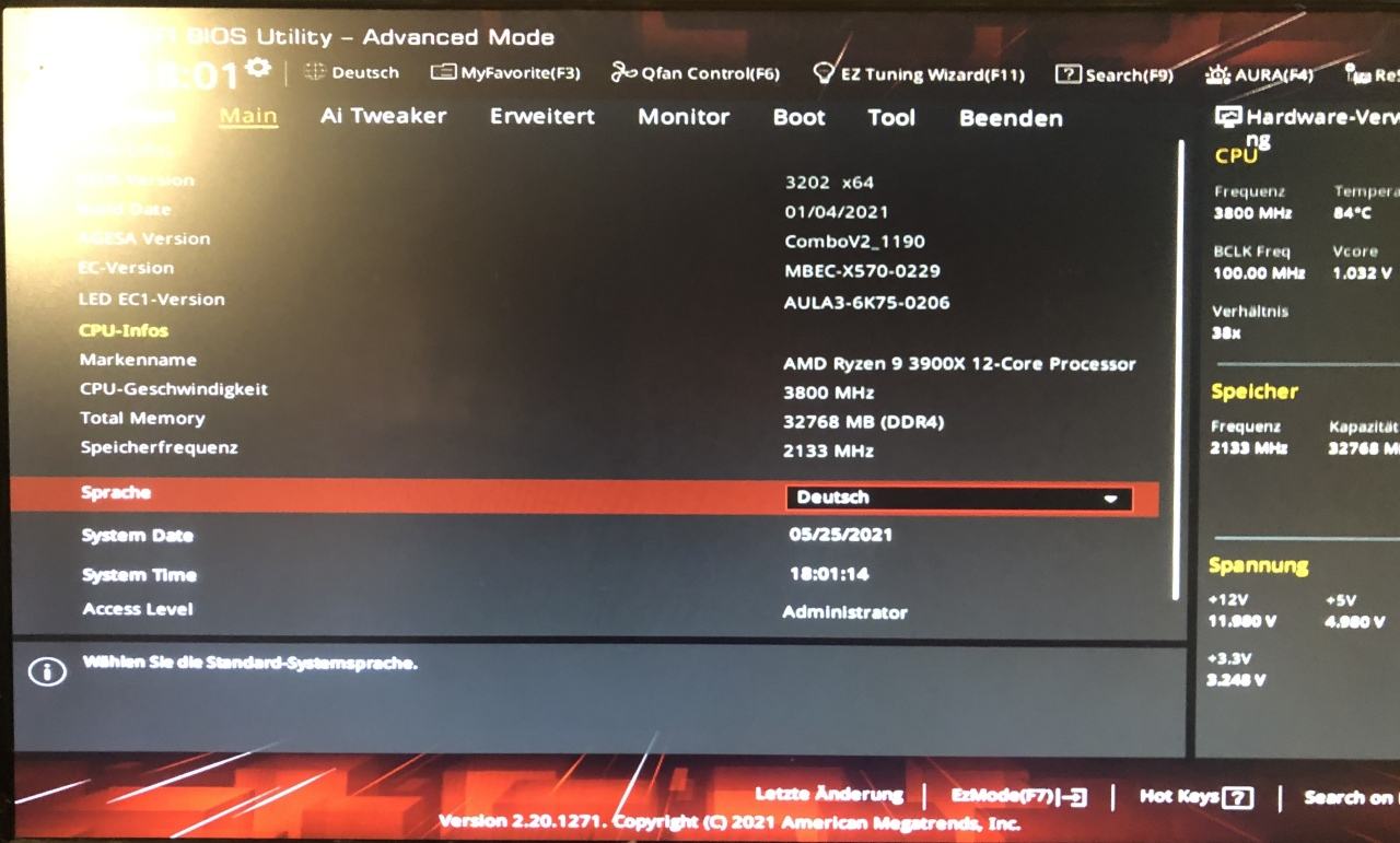

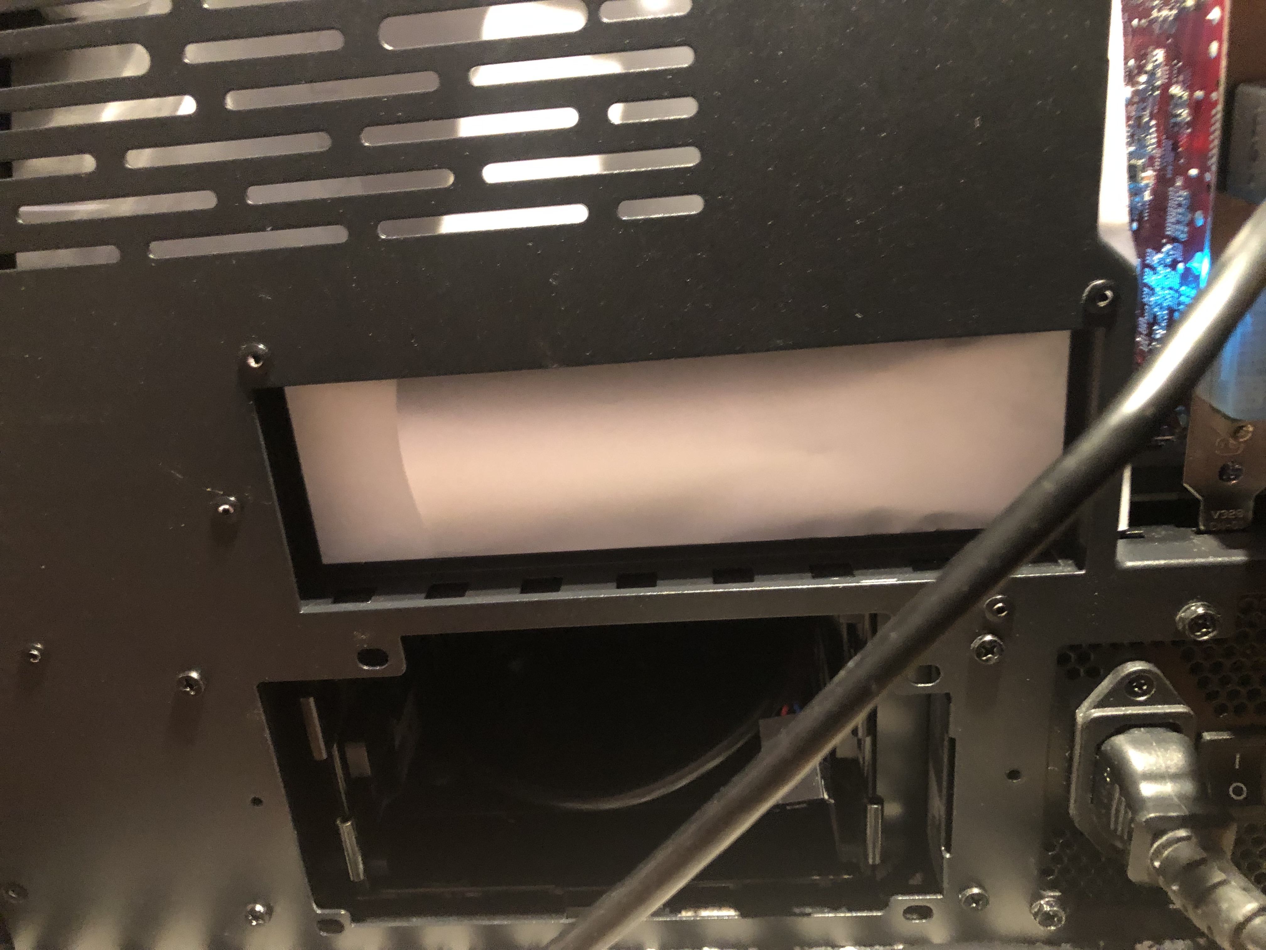

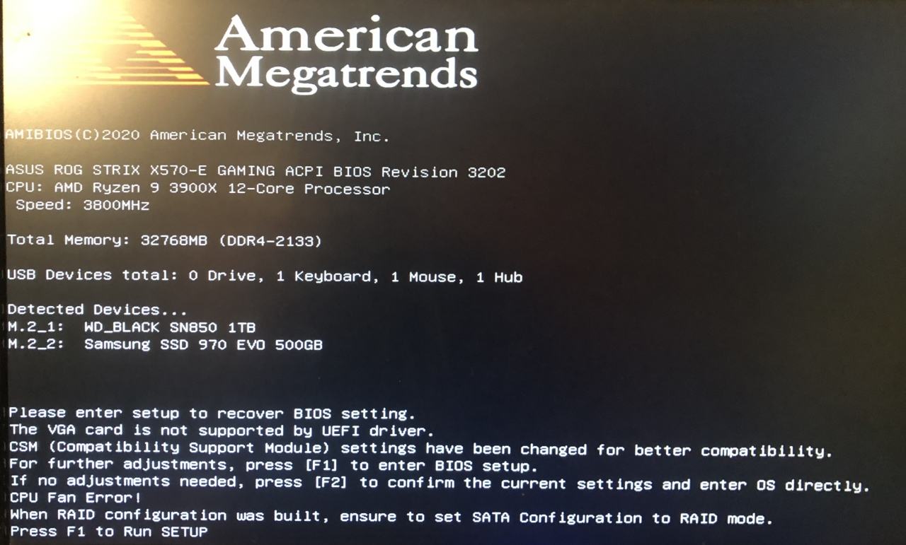

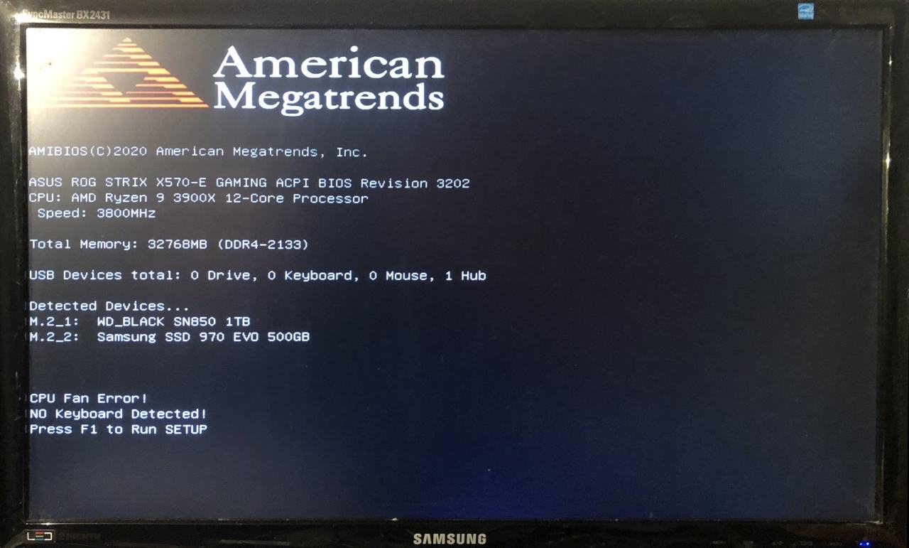

Hallo Reous
und jetzt verstehe ich die Welt nicht mehr
Papier unter Abstandhalter gelegt und Motherboard bootet (siehe Bilder)
Papier an I/O-Blende gelegt und Board bootet
dann als Zugabe ohne Papier probiert und Board bootet.
Bitte was ist anders als gestern im fertig eingebauten Zustand? Ich verstehe nur noch Bahnhof - ich baue ja nicht freiwillig einen Wasserkühlkreislauf zurück und versaue mir den Tag.
Die 84° die sich die CPU aufgeheizt hat sind hoffentlich nicht schlimm?
Gehäuse liegt noch auf der Seite? Ansonsten keine Ahnung. Vielleicht war vorher auch einer der Stecker nicht richtig drinnen.
Komme gerade von der Arbeit - war seit heute Mittag auswärts ...
Der PC steht wieder, habe das gerade extra probiert. Auch stehend fährt das Mainboard hoch.

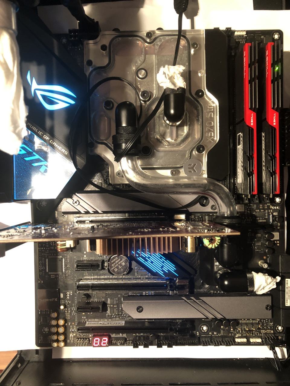

HAllo Reous
ich weiß nicht was ich verbockt habe
Das Board läuft doch alles LEDs sind aus
Ich habe 2x InWin Polaris Lüfter.
Die oberen leuchteten nicht und da habe ich dann wohl was falsch angeschlossen
Das Board läuft aber jetzt sind alle LED am Monoblock der CPU, an der Grafikkarte, an den oberen Lüftern und an der Wasserpumpe aus und es hat verschmort gerochen
Es hat wohl auch irgendwo einen kurzen gegeben, denn irgendwann hat es mal geklackt

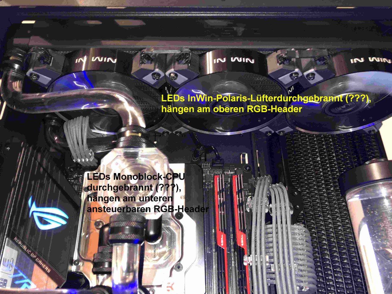

Habe ich den unteren AURA RGB-Header gegrillt und den Ansteuerbarer RGB Header (4-1-polig ADD_GEN2_1/2) gleich mit? Oder sind nur alle LEDs durchgebrannt?

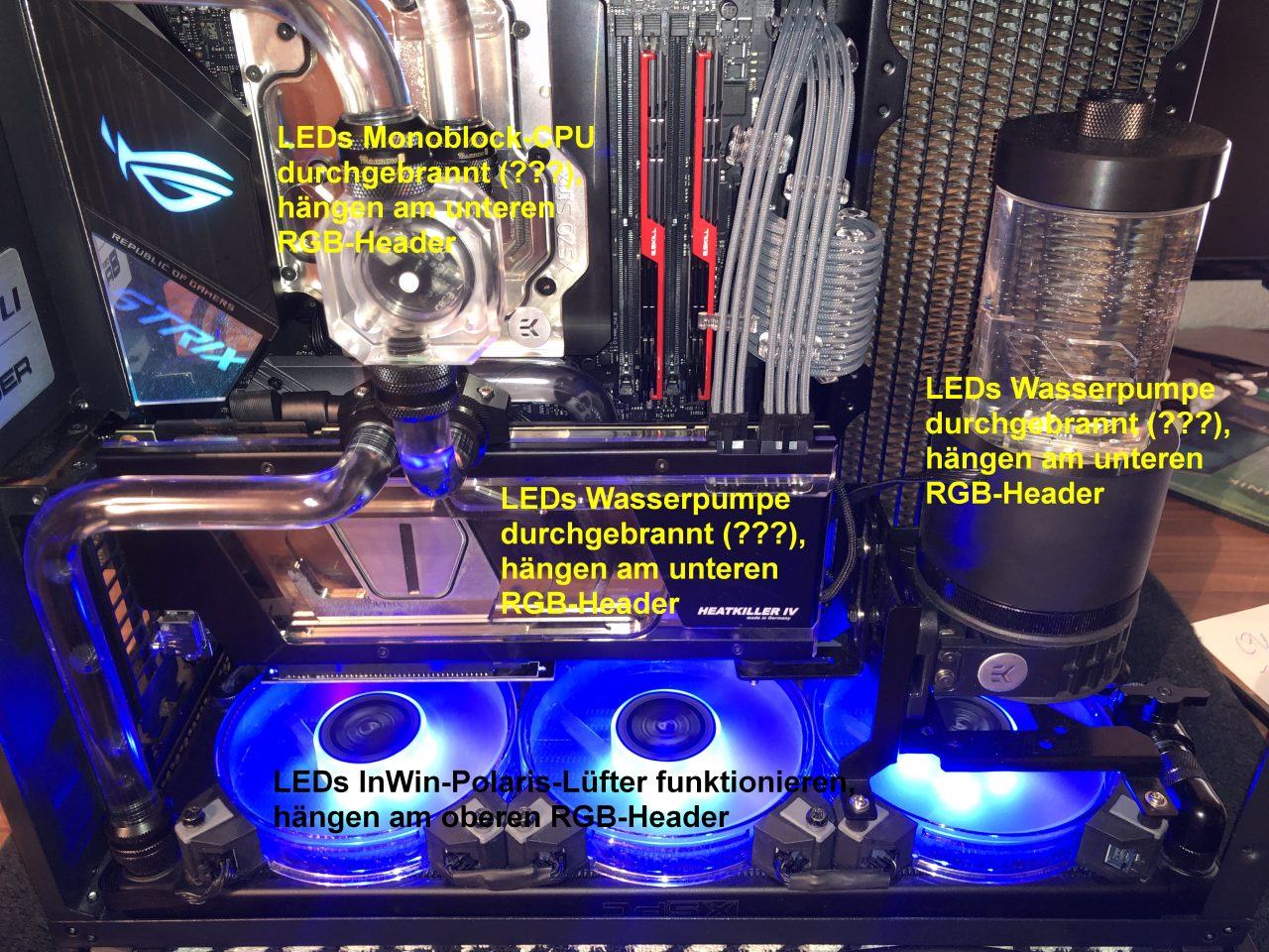

Alles zusammengebaut - Lediglich bei den oberen 3 Lüftern gingen die LEDs nicht - das sind InWin RGB- Polaris-Lüfter, die an einer Daisy-Chain hängen.
Dann habe ich Depp diese 3 Lüfter doppelt angeschlossen, dann gingen die LEDs zunächst, es hat aber so einen Klack wie bei einem Kurzschluß getan und dann hat es verbrannt gerochen
Jetzt funktionieren gar keine LEDs mehr,
  • weder die von dem Wasserblock der CPU - unten am Mainboard am ansteuerbarer RGB Header (4-1-polig ADD_GEN2_1/2) angeschlossen
  • noch die LEDs vom Wasserblock der Grafikkarte - mit Y-Kabel unten am Manboard am AURA RGB-Header (4-poliger RGB_HEADER1/2) angeschlossen
  • noch die LEDs von der Wasserpumpe - mit Y-Kabel unten am Manboard am AURA RGB-Header (4-poliger RGB_HEADER1/2) angeschlossen
Was lediglich noch funktioniert sind die 3 Polaris Lüfter unten, die oben am Mainboard am AURA RGB-Header (4-poliger RGB_HEADER1/2) angeschlossen sind. Wenn ich den Stecker am RGB-Header ziehe dann sind sie aus und wenn ich den draufstecke dann auch wieder an

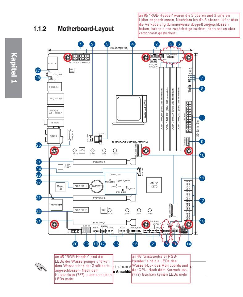

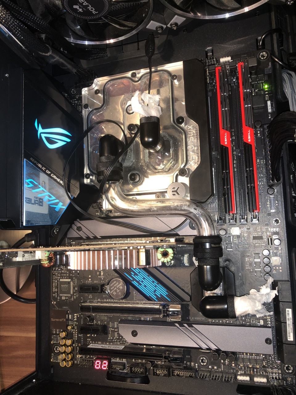

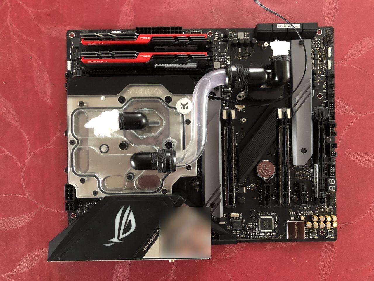

Ich habe Bilder meines Systems und einen Auszug aus dem Handbuch angehängt.
Habe ich auf dem Mainboard was durchgeschmort? Das Backpanel leuchtet noch, das Mainboard läuft. Alle Lüfter laufen, die Wasserpumpe läuft.

Alles bestens bis auf die LEDs - habe ich alle LEDs gegrillt? Habe ich am Motherboard was kaputt gemacht? Warum funktionieren die LEDs der Komponenten nicht, die unten am Mainboard angeschlossen sind, während die LEDs des oberen RGB-Headers wo ich den Fehler gemacht habe funktionieren?
Wo liegt der Fehler/Defekt? Aber das Board funktioniert ja - was nicht mehr funktioniert sind die LEDs der Komponenten.

Ich Depp habe irgendwas an meinem Board geliefert - bin gerade komplett durch den Wind.
Weiß jemand was ich falsch gemacht habe bzw. wo der Fehler/Defekt liegt? Habe irgendwo wohl einen Kurzen fabriziert ...

Mal ganz blöd kann man die Leds im Bios ausschalten. Kurzschluss ? Dann müsste doch eigentlich das ganze Board im Arsch sein
Hast du nur einen Stecker nicht ganz eingesteckt ? z.B. der 24 Pin ATX Stromanschluss
Das Board hatte nicht funktioniert, dann habe ich alle aus- und wieder eingebaut.
Heute Abend habe ich es gestartet und alle LEDs haben geleuchtet (3x Lüfter, Wasserblock Grafikkarte, Wasserblock CPU/Mainboard, Wasserpumpe)
Welche Lüfter nicht geleiuchtet haben waren die 3 oben. Dann war da noch ein blanker Stecker, den habe ich dann auch noch an das Y-Kabel zum oberen RGB-Header angeschlossen. dann wieder gestartet, dann haben die LEDs von den oberen Lüftern geleuchtet, dann hat es aber auch so komsich geklackt und schon hat es auch verschmort gestunken.
dann den PC aus gemacht und wieder gestartet. Das Board fährt hoch, doch jetzt sind alles LEDs von Monoblock, Wasserpumpe, oberen 3 Lüfter und Wasserblock Grafikkarte aus.
Nur noch die 3 Lüfter unten leuchten - komischerweise hängen die aber an dem RGB-Header an dem ich den Fehler begangen habe indem ich die 3 Lüfter doppelt angesteckt habe
Die Polaris Lüfter hängen alle an einer Daisy Chain
Im Bios habe ich schon mehrfach AURA an und aus geschaltet
Danke für das "ganz ruhig" - bin meganervös
Tatsache ist das es verschmort gestunken hat - aber der PC läuft noch :)
hat ja alles getan - bis auf die oberen 3 Lüfter. Als ich die dann falsch eingesteckt habe, haben die geleuchtet, da lief alles aber dann fing es auch schon an so gekokelt zu riechen und als ich den Powerschalter betätigt hatte hat es ganz komisch geklickt - so als ob ein Funke irgendwo überspringt.
In den Bildern ganz am Anfang habe ich alles beschrieben.
Ich suche jetzt schon seit 1,5 Stunden nach der Ursache - im BIOS steht bei AURA "Alles EIN" demnach sollten alle LEDs funktionieren.
Habe erneut das Wasser abgelassen (ist alles ziemlich eng in den Gehäuse) und den Wasserblock der Grafikkarte und die Wasserpumpe an dem oberen Header angeschlossen - die LEDs von beiden funktionieren am oberen Header.
Den Monoblock von EK Waterboard habe ich dann an den zweiten adressierbaren Header angeschlossen - aber auch hier gehen die LEDs nicht an.
Was seit meinem Malheur nicht funktioniert ist der untere RGB-Header und entweder der LED Streifen in dem Monoblock von EKWB oder beide ansteuerbare RGB-Header mit Ihren 3 Pins.
Vor meinem Malheur hat beides funktioniert . RGB-Header und ansteuerbare RGB-Header.
Um zu überprüfen ob die ansteuerbaren RGB-Header kaputt sind, kann ich da dann auf den 3-Pin Stecker auch einen 4-Pin Stecker stecken - sprich funktionieren dann die LEDs auch? Dann wüßte ich dass die ansteuerbaren RGB-Header funktionieren, dann wären die LEDs im Monoblock von EKWB wohl hinüber.
Aber was ist mit dem Motherboard? AURA ist im BIOS aktiviert - gibt es da noch irgendwo eine Einstellung? und wahrscheinlich ist der untere RGB-Header kaputt.
Was ich morgen dann noch probiere - das eine Y-Kabel funktioniert. Mal sehen ob es auch an dem unten RGB-Header funktioniert.

Die LEDs funktionieren noch - so wie es aussieht haben sich die beiden ansteuerbaren RGB-Header und der untere 4 polige RGB-Header verabschiedet.
Die LEDs im EKWB Monoblock leuchtet ganz kurz an einem Punkt (keinen Zentelsekunde) orangefarben auf - als ob die LEDs angehen wollten und dann ist Schluß
Das Board selbst läuft, ich schreibe gerade von dem PC, ich habe auch nach verschiedenen Anleitungen die ASUS-Software deinstalliert und wieder installiert. Auch das hat nichts gebracht. Auch habe ich alle möglichen Y-Kabel durchprobiert. Immer dasselbe Ergebnis: Der obere Header funktioniert, der untere ist wohl defekt , ebenso die 2 ansteuerbaren RGB-Header (Beschreibung Handbuch 4-1-polig ADD_GEN_1/2)
Ich habe mir bei Amazon einen 3-Pin ARGB Controller bestellt und siehe da auch die LEDs des Monoblocks gehen noch.
https://www.amazon.de/Tongdejing-Co...rds=5V+ARGB+Controller&qid=1622926932&sr=8-48
Es sind also 3 von 4 RGB-Headern defekt das Board läuft und alle LEDs der Kühlkomponenten funktionieren noch.
Nachdem das Board ja von Anfang an nicht ordentlich gelaufen ist (siehe Eingangspostings) probiere ich es nochmal mit der Nullmethode und wenn das nicht funktioniert werde ich mich an den Händler wenden ...
