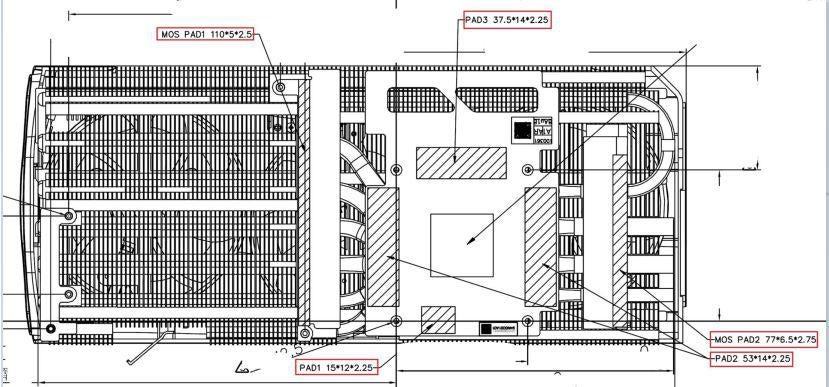

Ich benötige Pads für den Original Kühler. Nun hat EVGA da sehr seltsame Größen, und die Frage ist, womit man diese ersetzen kann?
Ich habe auf Amazon Gelid extreme 2.5mm und 3mm gefunden. Lassen die sich soweit zusamenn drücken?

bei mir hat es nicht hingehauen das man die 2,5mm soweit zusammen drücken kann. habe viele pads probiert.
mann muss ja nicht auf 2,25mm kommen sondern die 2,25m werden ja auch noch zusammengedrückt bei der montage.
ich suche auch die selbe größe und habe bis jetzt leider nichts gefunden.(für den luftkühler aber mit mehr als 7W/mk)
habe eine palit 3080ti und da sind 2,25mm pads auf dem speicher verbaut,deswegen habe ich auch das problem mit alphcool wassserblock weil da nur 1mm pads bei sind damit aber der anpressdruck fehlt.
die 3080 ohne ti hat nur 2mm pads aber bei dem wasserblock gibt es nur 1mm pads was aber für beide karten reichen soll,das tut es natürlich nicht.
alphacool hat auch keine lösung dafür ausser das sie dir pads zukommen lassen zum probieren.
ich brauch 1,25mm pads (mehr als 7W/mk) damit der anpressdruck auch bei der palit 3080ti passt mit den 1mm pads wird der speicher 84c warm und das bei wasserkühlung mit luft hatte ich 78C^^

Lassen sich denn die Pads von 3 mm auf 2,25 mm komprimieren?

Das ist ja ätzend. Ich steh vor dem gleichen Umbau. Ihr denkt aber schon daran das der Wasserblock nicht die gleichen Höhenmaße haben muss wie der Originalblock?
Ich hatte hier gelesen der Alphacoolblock funzt einwandfrei?

leider bin ich immer noch am rumfummeln hab jetzt bei 3dmark gpu 56c,speicher 58c,aber hotspot 77c und ich hab hier viele pads versucht auf alle fälle die original die bei sind funzen so leider nicht.
mom hab ich apex 1mm+0,5mm soft aber das passt immer noch nicht so ganz weil hotspot zu heiß wird.

Ich hab jetzt noch ec360 Bronze in 1 und 1,5mm, die 1,5mm werde ich die Tage mal verbauen. Mal gucken was bei rauskommt. Ich berichte dann.
@Swtor
Ich hab meine 3080ti FTW3 jetzt umgebaut auf den Alphacool Block. Mit den beigelegten Pads und MX4.
GPU um die 42°C
VRam ca. 56°C
Hotspot ca. 52°C
Allerdings undervolted auf momentan 1800MHz bei 0.825V.
