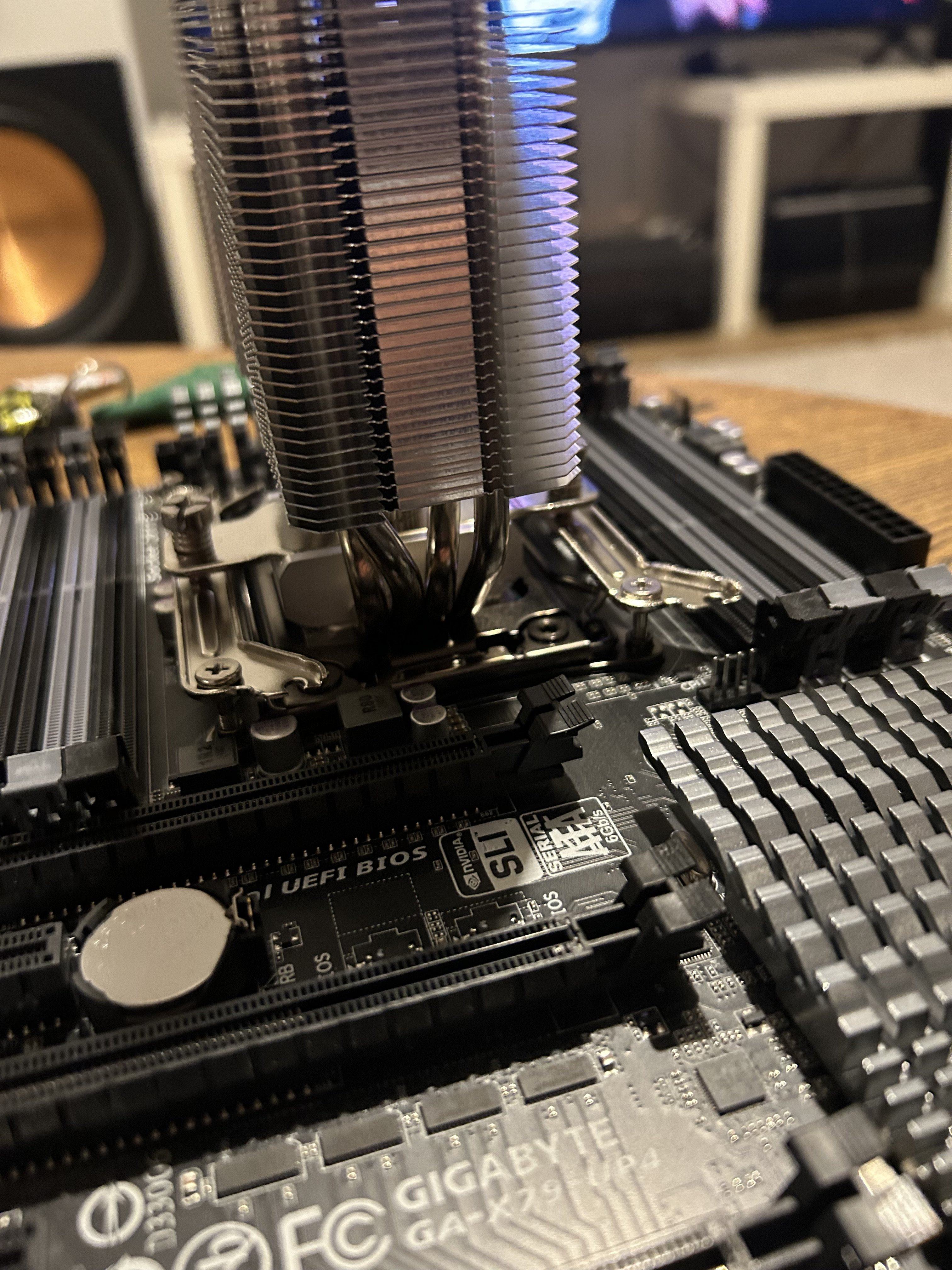

Update:
Habs getestet - es passt!
Es ist allerdings ein unglaublicher „Pfusch“.
Man steckt das Backplatze Kreuz durch die vorhandenen Gewindelöcher von hinten.
Dadurch kann man das die LGA115X Schrauben verwenden.
Die beiden „Bügel“ muss man parallel anlegen, dann passt auch der Lochabstand.
Man verwendete keine Standoff, die aber auch nicht notwendig sind für den anpressdruck. Man darf das Ganze dann nur nicht zu fest ziehen!
Hält bombenfest!
Nur schade, dass man 2011 nicht offiziell kompatibel gemacht hat…
Weiteres Update für die Nachwelt:
Damit das Backplate "Kreuz" kompatibel ist, muss man die 4 Äußeren Ende abzwicken, um den Lochabstand ganz nach Außen zu erweitern.
Bei den 2011er und 2011-3 Boards hat man bei den 4 bereits vorhandenen Gewinden das Loch mit Kunststoff versiegelt.
Dieses muss man vorher mit einem kleinen Schraubenzieher durchstoßen, damit man das Kreuz durchstecken kann. Man hat dann quasi 2 Gewinde ineinander.
Hab jetzt schon den 2. Kühler so montiert, passt wunderbar!
