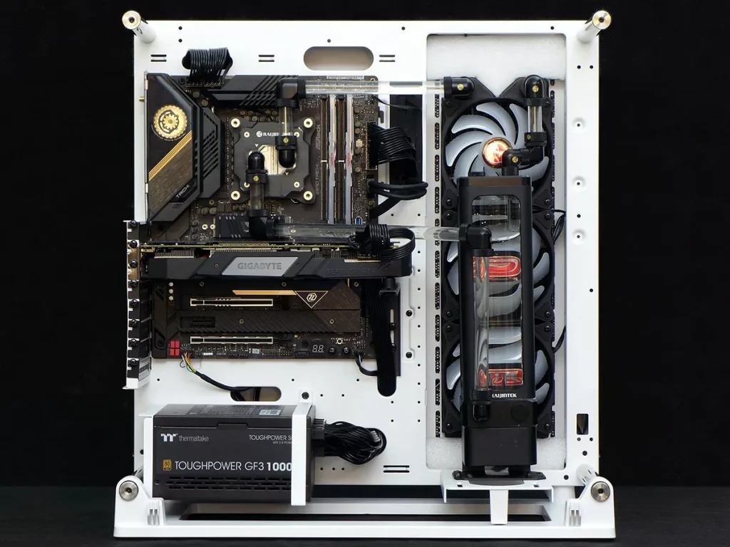

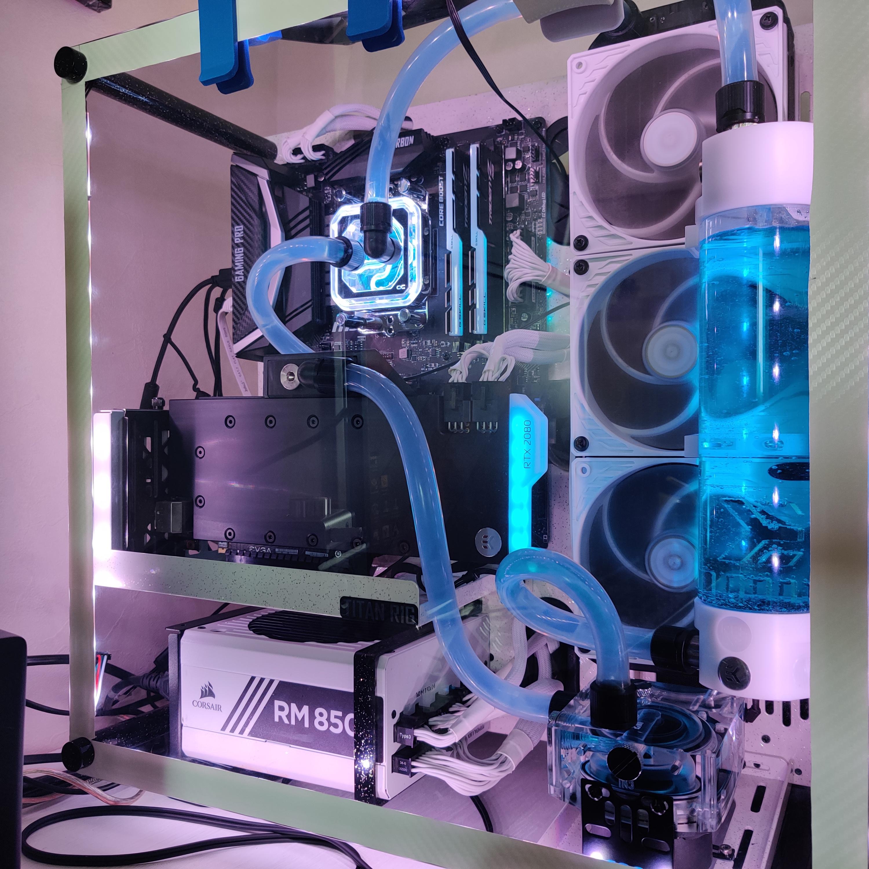

schau doch einfach mal nach deinem gehäuse-namen + custom loop, gibt da viele möglichkeiten.
den ablasshahn würde ich einfach unten (mit schlauch) am "in" am agb verbauen. dann kannst du oben rein und unten wieder raus, so wie auf den bildern.
was die kühlleistung angeht, sollte ein mora 360 für max 35°c wasser bei deiner hardware reichen. vorrausgesetzt, dass es bei dir im sommer nicht mega heiß in der wohnung wird.
Anhang anzeigen 957399 Anhang anzeigen 957400

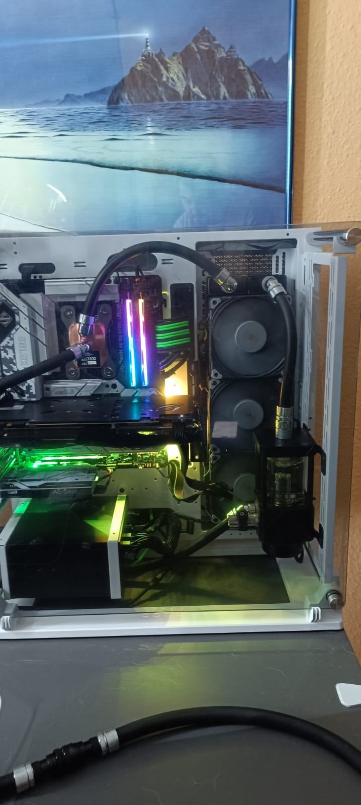

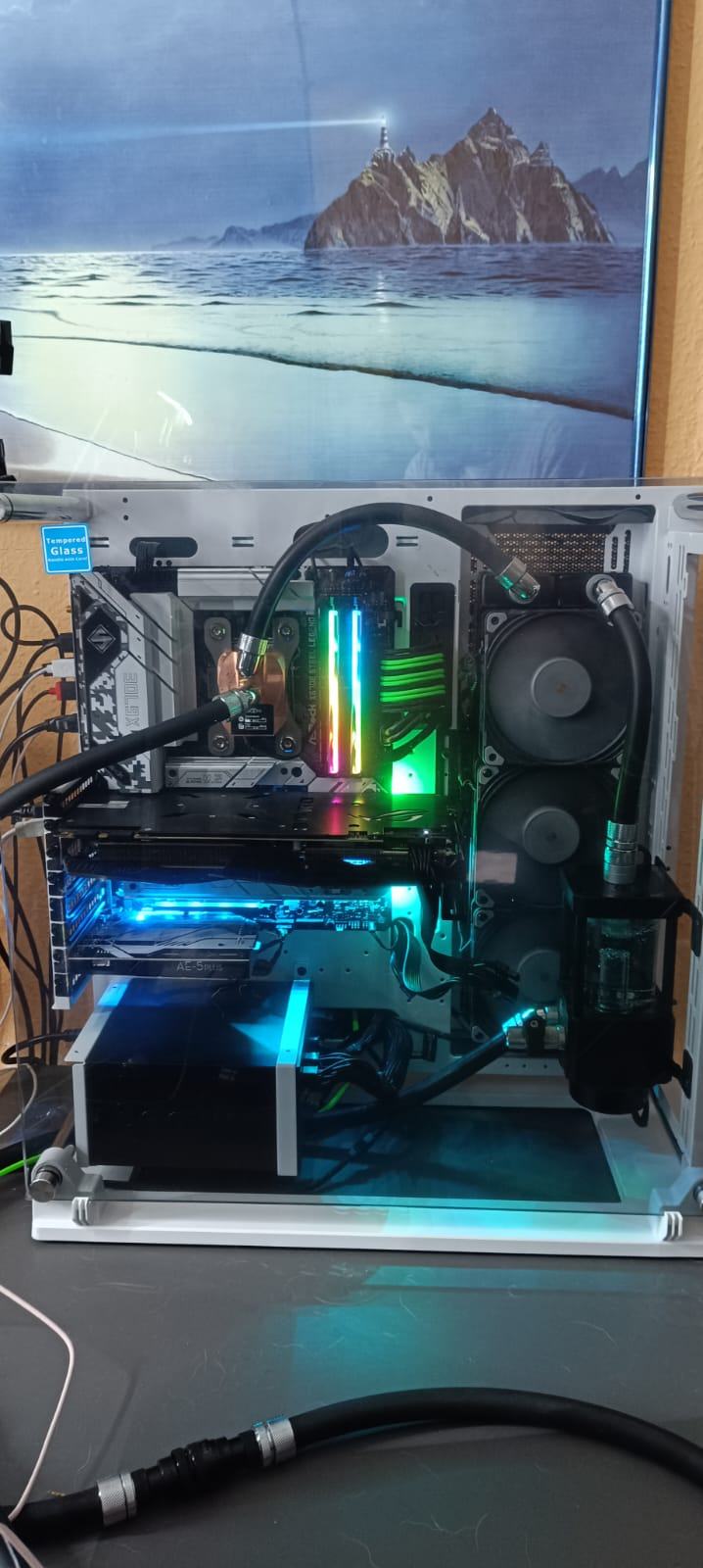

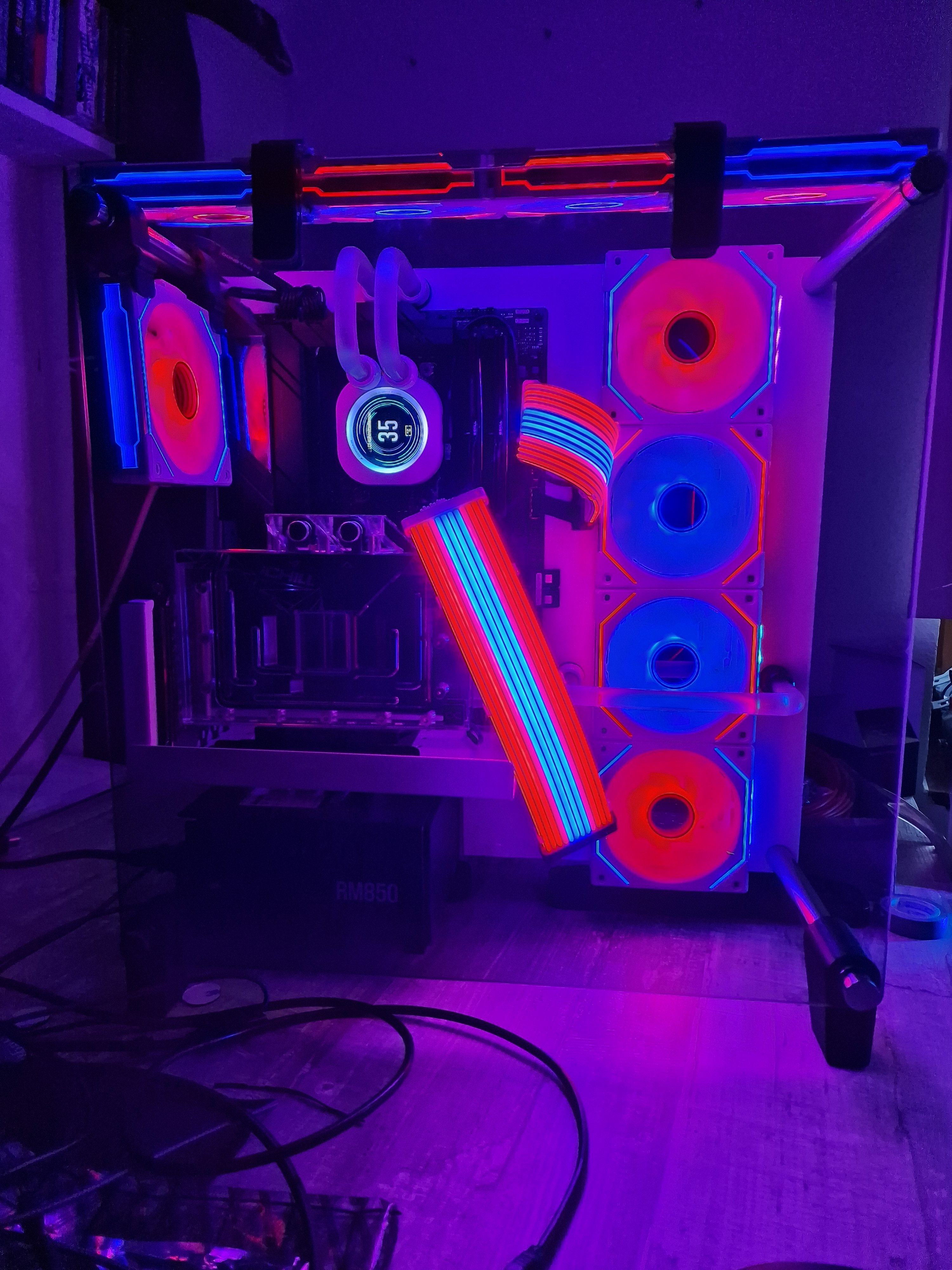

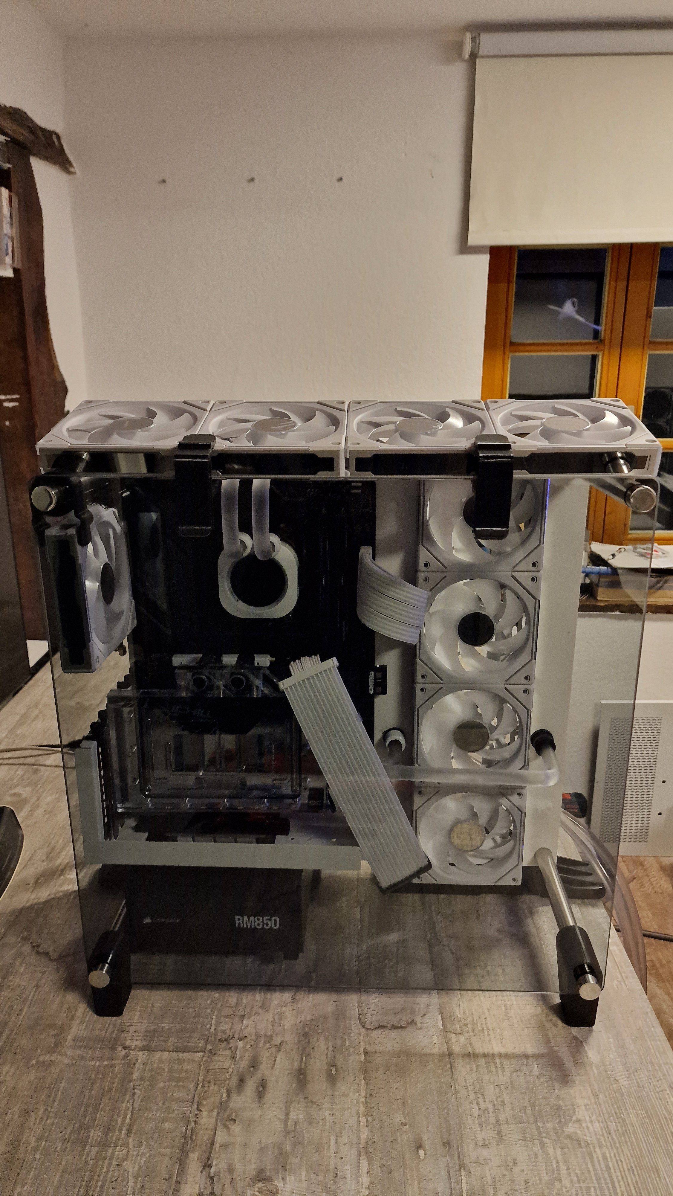

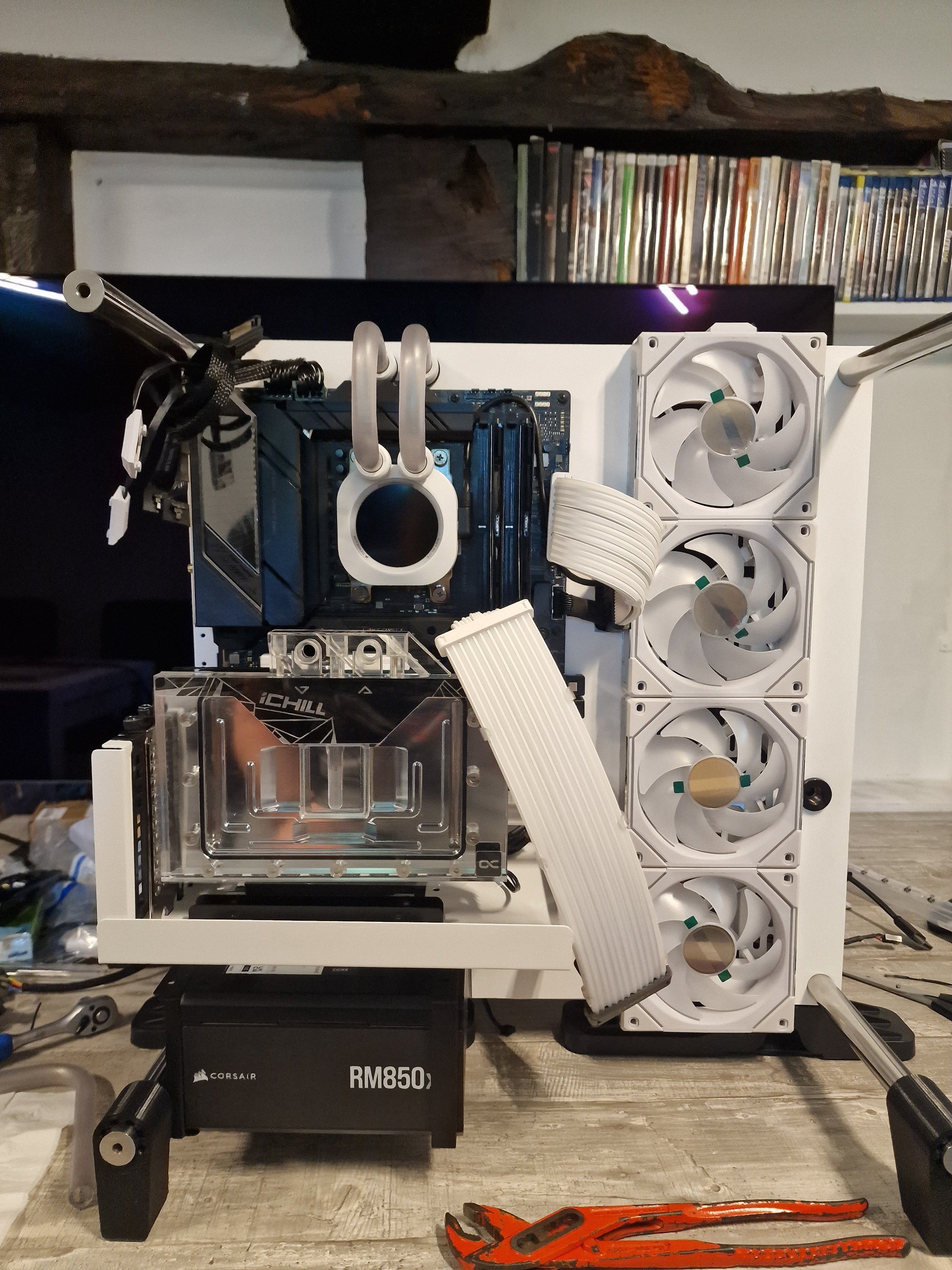

Man kann es auch toll Umbau wenn man mutig ist und mit ner säge umgehen kann
Paar Beispiele meiner seits
Fertig

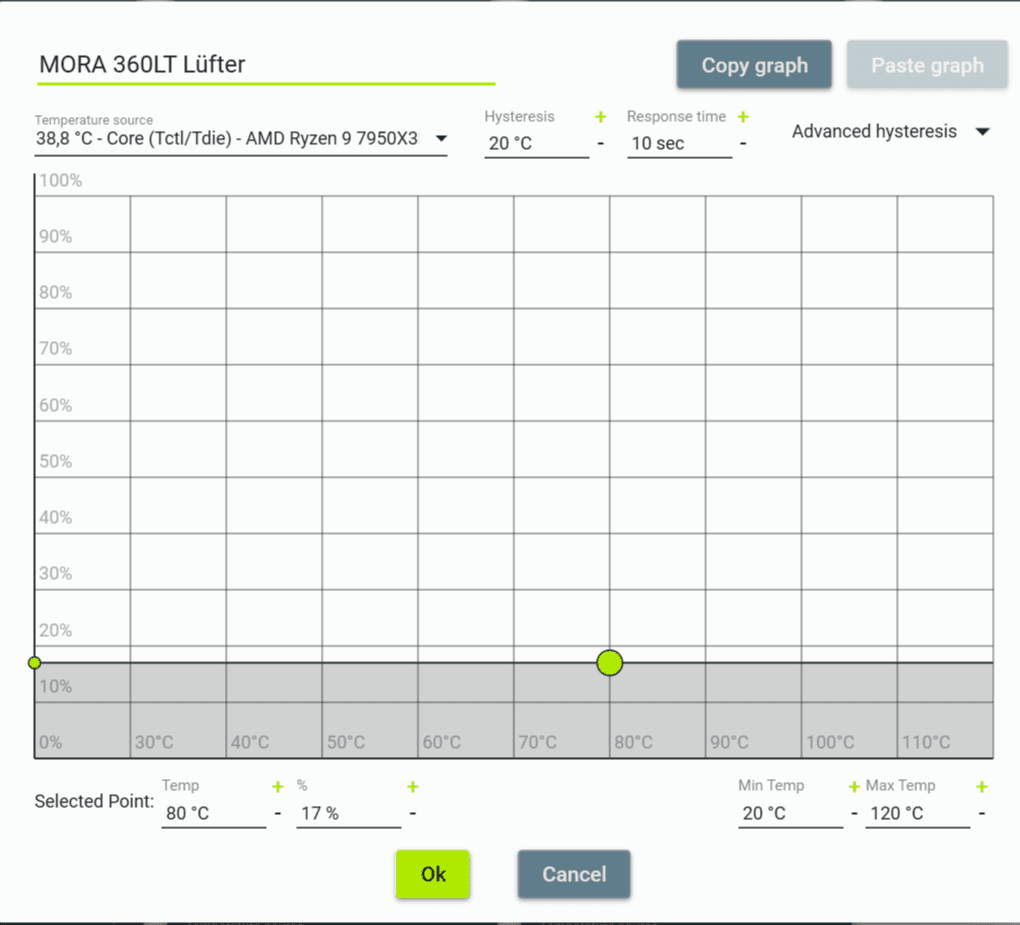

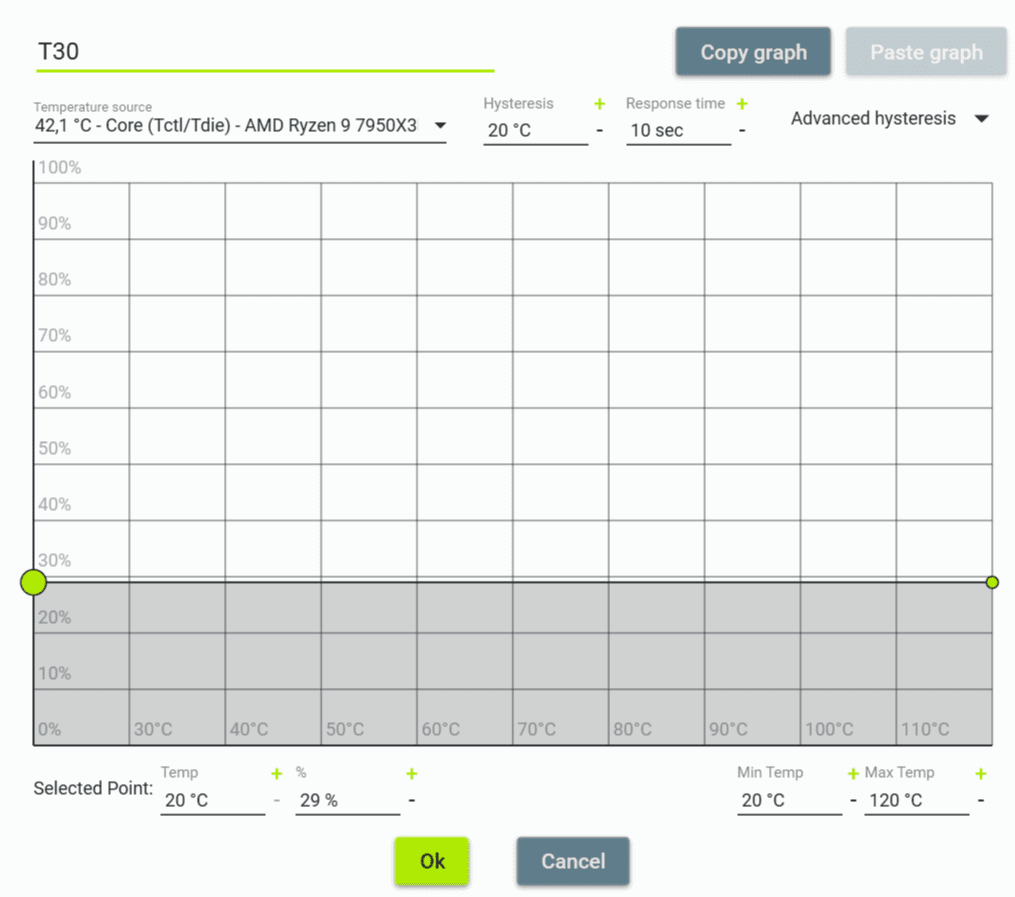

Nur die Phanteks T30 drehen als hoch und runter also ganz kurz sehr schnell dann wieder mit den 500 RPM das geht mir noch gewaltig auf die Nüsse :wall:
Nach welchem Sensor bzw. welcher Quelle lässt du sie regeln? Gehe von CPU aus. Entweder, falls verfügbar, einen Wassertemperatur-Sensor als Regelquelle wählen, wenn keiner verfügbar, ne Hysterese für die Lüfter konfigurieren. Dann drehen die Lüfter bei Lastspitzen nicht immer gleich völlig durch. Für das Beschleunigen einfach die Zeit auf ein Paar Sekunden erhöhen. Sollte alles im UEFI machbar sein. Alternativ kann ich auch die Software Fancontrol empfehlen.
Ich hab die auf CPU 1 sitzen auf dem Mainboard weil die lüfter bis zu 1.6a ziehen , habe die auf 22% gestellt mehr kann ich nicht einstellen leider . würde sie auch an die Arctic lüftersteurung packen aber das geht auch nicht weil 1a Begrenzungen pro Port . Würde auch ein Quadro oder Octo nehmen nur damit hab ich dermaßen schlechte Erfahrung gemacht das kommt mir nicht mehr ins Haus :ROFLMAO:
Lies meinen restlichen Text, falls das Problem mit den aufdrehenden Lüftern noch besteht. Du musst auch nicht alle an einen einzelnen Anschluss hängen...
Fan Control probiere ich mal noch 👍 . Ne hab alle Lüfter mit Daisy Chain verbunden
EDIT: Es liegt an meiner Übergangs GPU die dreht jede sekunde die lüfter hoch und runter :ROFLMAO:
So hab ich das jetzt mal Konfiguriert
