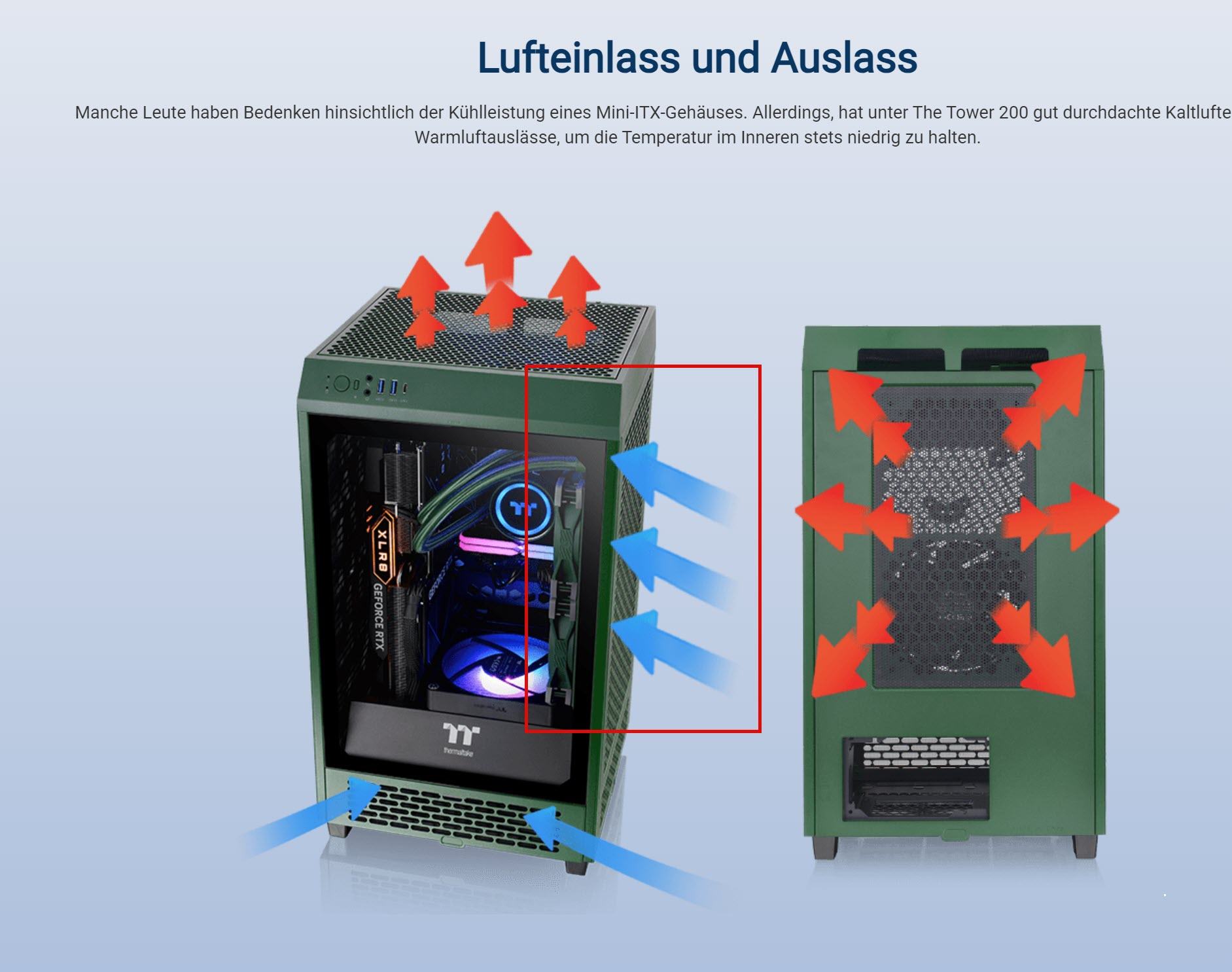

Ich stehe gerade auf dem Schlauch und frage mich, ob ich einfach nur einen Denkfehler habe 😇
Also die "The Tower" Serie von Thermaltake (TT) ist auf jeden Fall was neues und ausgefallenes ;) kein typisches PC-Gehäuse...
Etwas bedenklich finde ich ist, dass TT die AiO Wasserkühlungen immer mit den Schläuchen nach oben verbaut.
Wenn ich eine AiO verbaue dann entweder oben im Gehäuse oder seitlich - bei der seitlichen Montage aber so, dass die Schläuche unten sind.
Wie auch immer, ich stehe bei dem Thema des Airflow's auf dem Schlauch. Dieser wird auf der TT Website so angegeben:
Auf der Seite der AiO soll kalte Luft zugeführt werden. Aber ist es nicht normalerweise so, dass die Lüfter der AiO so platziert werden, dass sie eben in Richtung des Radiators blasen?
Also wenn man bedenkt, dass die Lüfter mit dem RGB Gedöns so verbaut werden, dass man sie eben sieht. Also mit dem Herstellerlogo und eben das RGB sichtbar. Habe ich das verständlich ausgedrückt? :coffee:
Eine "normale" Montage eben, wie bei TT auf der Website:
Und jetzt kommt der Punkt, was ich nicht verstehe :) wenn man sich für die Installation von TT entscheidet, dann bläst doch der Airflow aus dem Gehäuse raus und nicht rein? Also die heiße Luft durch den Radiator nach draußen?
Ein "Intake" gibt es meiner Meinung nur, wenn man die Lüfter mit der Rückseite sichtbar montiert, also so, dass man das CE Logo etc. sieht und nicht das Herstellerlogo und RGB ?? :confused:
Eine zweite Möglichkeit des Intakes wäre, wenn man zu erst die Lüfter und dann den Radiator verbaut, also so, dass der Radiator nicht am Gehäuserand ist, sondern die Lüfter.... dann könnten die Lüfter von draußen die kalte Luft ansaugen.
Also ich hoffe momentan noch auf einen Denkfehler :d oder sind die Angaben zum Airflow von TT Quatsch ?? :hmm:
Danke und LG
Schaut aus wie Swafan12 welche mit einem Invertierten Schaufelrad kommen, zuweilen man sich zwischen Marketingbildern und realer Anwendung sowieso nicht allzu viele Gedanken machen sollte.
Im Idealfall, aber kann man natürlich auf Kosten von Durchsatz bzw. des Durchsatz/Lautstärke Vehältnis die Lüfter auch saugend betreiben.
Geht auch, man kann ja den Radiatoren/Lüftergrill umdrehen, bin ich persönlich aber kein Fan davon wenn dann der Druck auf den Lüfterrahmen anliegt.
Vielleicht liegt es daran, dass das so verwirrend ist.... Kennst Du dich mit Swafan12 aus? Vielleicht kann man dort ja einfach den Luftstrom ändern...
Edit:
Okay... also wenn es ein Swafan12 wäre, dann müsste ein anderes invertiertes Schaufelrad mit dabei sein, um den Airflow entsprechend zu ändern. Da liegt aber nur ein "normales" Schaufelrad mit dabei, wodurch also keine Airflow Änderung möglich ist :)
