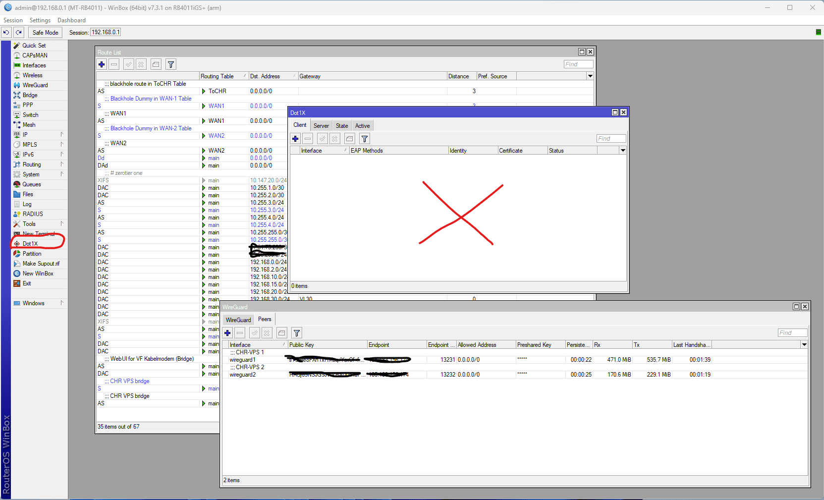

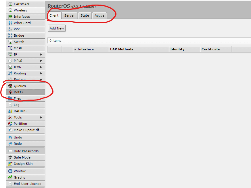

WebUI sieht bei mir so aus:
....in winbox sieht es so aus...inkl. weitere, mögliche Einstellungen, hier mal die IP-Route und wireguard peers
