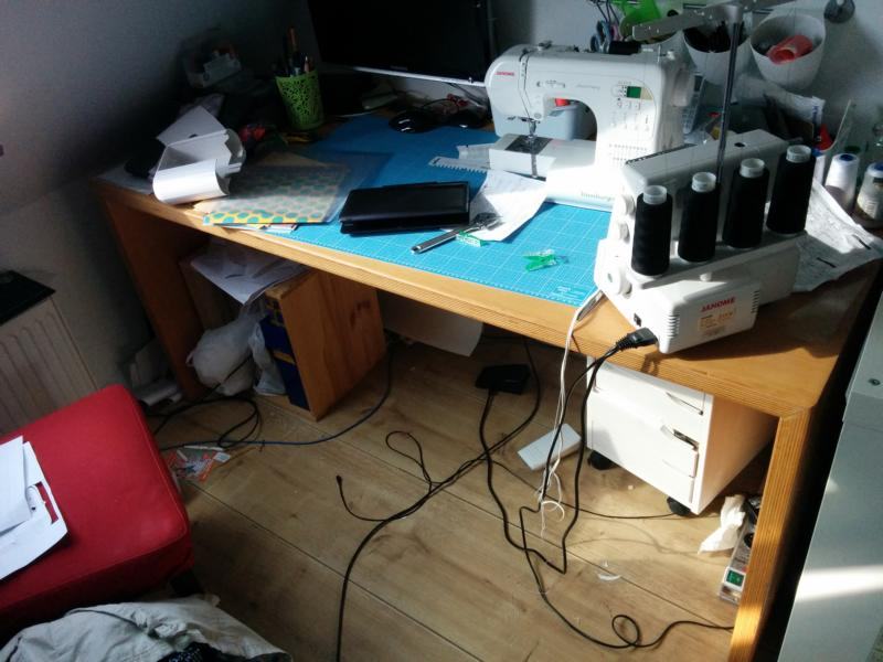

Für meinen Schreibtisch habe ich Öl von Clou verwendet, dieses wurde dann nur eingerieben. Ging echt gut und die Oberfläche ist auch richtig geil. Habe auch auch 40mm Multiplex genommen. Meine rster versuch mit einer Kieferplatte und lasur ging gehörig schief.
Das mit dem Wässern habe ich allerdings nicht gemacht. Ging auch so wunderbar. Ich habe aber auch ewig lange mit einem Rotationsschleifer bis 800k geschliffen.
Also hast du Leimholz oder Multiplex verwendet?
Hast du mal einen Link oder Bild zu deinem Tisch?
Und muss ich wirklich solange warten bis ich das Holz schneiden kann wie hier beschrieben : Leimholz aus dem Baumarkt | 1-2-do.com das Heimwerkerforum mit Ideen zum selber machen
Ich wollte ja das Holz direkt im Baumarkt sägen lassen, die haben da aber sicher ein anderes Klima als in meinem Zimmer. Meint ihr es verzieht wenn ich es im Baumarkt schneiden lasse und es nach hause bring ?

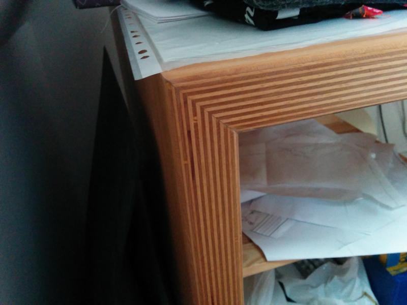

Ne, ich habe wirklich Multiplex verwendet ;) Fand ich einfach geiler, ist auch deutlich stabiler. nächstes Jahr wird wohl den Desk-Mod entstehen... mal sehen :)
Bilder gibts zwar nur ungerne weil unaufgeräumt und siffig aber egal :fresse:
Die Ecken sind nur auf Gährung verleimt ;)
ist mittlerweile der Schreibtisch meiner Freundin ;)

Sau schwer, wir haben das Teil zu viert hier in 2. Stock tragen müssen.
Verziehen tut sich bei Multiplex nichts, weil es halt alles Schichtweise verleimt ist. Ist damals alles in Rücksprache mit einem Tischler geschehen, der meinte auch dass auf Gehrung leimen reicht.
Hätte ich mich ohne ihn nicht getraut. Bei anderem Holz kann ich leider nichts zum verziehen sagen.
