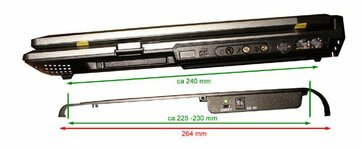

Definitiv nicht. Das Pad ist viel zu klein. Titan gibt die Breite des Pads mit 264 mm an. Das ist aber nur der Abstand zwischen den beiden Sockeln des Pads. Die Auflagefläche ist wegen den Rundungen vorne und hinten nur ca. 225-230 mm breit und damit zu klein, da der Abstand zwischen den Gummifüßen des NB 240 mm beträgt. Ich habe dazu ein Grafik gemacht, damit es deutlicher wird, hoffe ich)
Das NB liegt dadurch auf der HDD-Abdeckung und einem Plastikwulst. Das gibt ersten unschöne Kratzer am NB und zweitens behindert es die Zirkulation. Auch die Position der Lüfter ist nicht ideal. Nebenbei, warum das im oben genannten Test nicht erwähnt wurde, ist mir ehrlich gesagt völlig schleierhaft.
