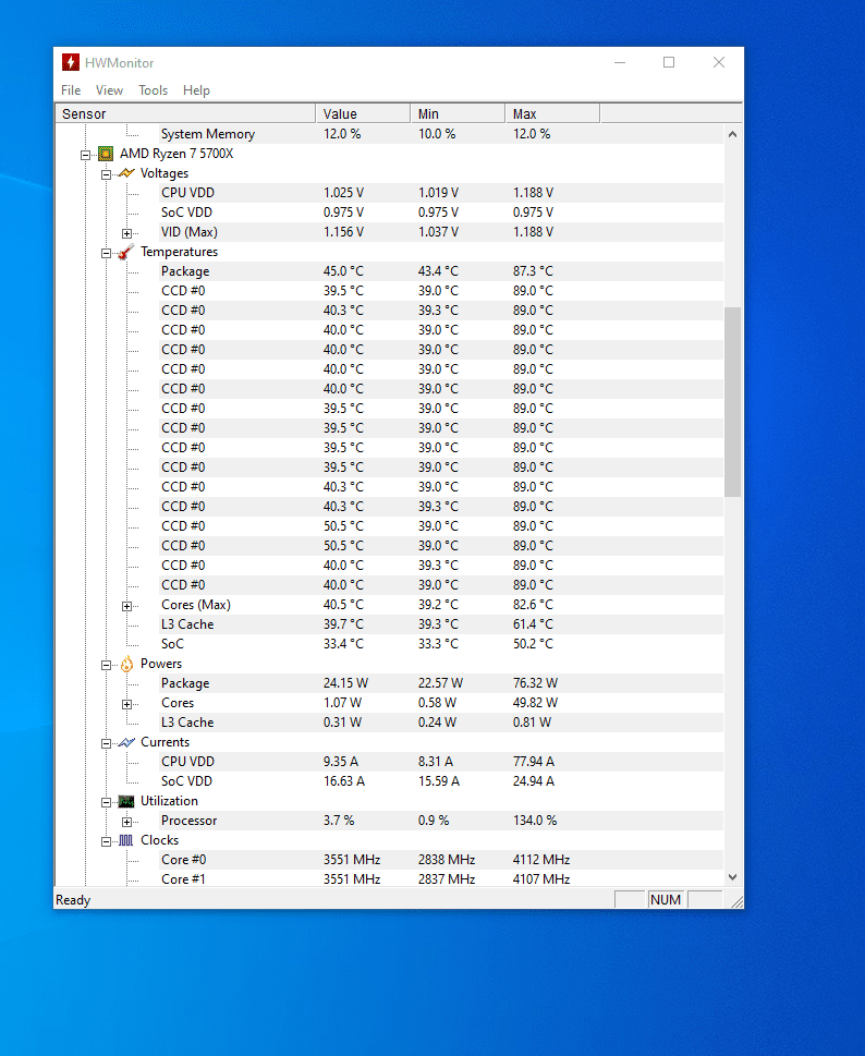

zur Vorgeschichte: Ich habe meinen Ryzen2600 in Rente geschickt und einen 5700x3d zugelegt. Bei der Bestellung habe ich das "...Box" im Produktnamen als Hinweis interpretiert, dass hier der Boxed Kuehler dabei ist. Naja, war nicht so, bin also dazu uebergegangen, die neue CPU mit meinem alten Boxed Kuehler zu verheiraten.

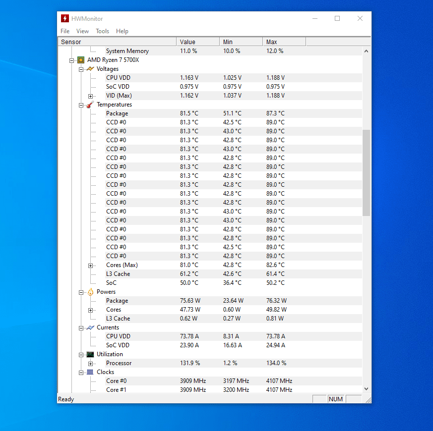

Im Bios dann erstmal die Ernuechterung: Das Ding haengt nach dem Start bei 60c. In Windows angekommen, dachte ich mir egal ich orgel einfach mal den Prime95 drueber, innerhalb einer Sekunde alle Cores auf 90c. Da stimmt was nicht. Ich dachte hier an fehlerhafte Montage und habe dann bestimmt 5x den Kuehler neu montiert mit allen moeglichen Waermeleitpasten (MX4) Varianten, die das Internet so hergibt. Schlussendlich bin ich bei der Reiskorn-aufs-Zentrum Methode stehengeblieben.
Nach diversen Tricksereien, die da sind...
1. Curve Optimization mit negative magnitude auf 25
2. Ein Stueck Plexiglas als Casedeckel und ein altes Wasserrohr direkt vom CPU Kuehler an die Seitenwand montiert, dazu noch ein 80er Luefter aussen montiert, sodass die CPU immer frische Luft bekommt und nicht den Muff im Gehaeuse ziehen muss.
...bin ich nun bei folgenden Werten.
1. CPU-Z Benchmark nach 30 min.:
2. Idle Temperatur:
Natuerlich bin ich mir darueber im Klaren, dass es vermutlich nicht die schlaueste Idee ist, den alten Boxed Kuehler zu recyclen. (Evtl. Empfehlungen hierzu?)
Was ich wissen will: Gerade bei Prime95 springt die Temperatur derart nach oben, dass ich zuerst dachte, das Teil laeuft komplett ohne Kuehler. Ich erinnere mich, in grauer Vorzeit gab es vom Pentium 4 Berichte, dass manchmal (!) der Heatspreader werksseitig nicht komplett auf der CPU auflag und das Problem daher extern nicht zu loesen war. Kann hier soetwas ebenfalls in Frage kommen?
Beim Gamen sind es ca. 75c, Linux Kernel bauen 80c , aktuell habe ich eine Raumtemperatur von 27c.
Ich habe mit diesen Temperaturen kein so gutes Bauchgefuehl, vorallem diese krassen Spruenge irritieren mich. Wenn der Kuehler zu klein ist sollte die Temperatur zwar hoch sein, aber nicht so wild hin und her springen. Die Lamellen sind, nun ja, schon sehr warm, aber nicht heiss. Was meint ihr?
Danke und Lg
Völlig normal
80°c ist voll im grünen Bereich für einen x3d
Der Kühler funktioniert.

Eigentlich ganz normal. Bei 27° Raumtemperatur eigentlich nichtmal wirklich schlecht. Vorallem dafür das da nur so ein lumpiger Boxedkühler drauf ist.
Die Sprünge sind normal. So eine CPU springt ja auch innerhalb von Microsekunden von 0W Idle auf 200W Last. Diese Leistung muss als Wärme abgeführt werden. Die Wärmeleitung ist aber träge... je nach Kühlermaterial mehr oder weniger. Alu ist da z.B. nicht das Beste (was der Boxed-Kühler iirc ist?). Kupfer wäre schon deutlich besser. Noch ne ganze Ecke schneller sind Heatpipes. Deswegen leiten auch alle besseren Kühler die Wärme von einer relativ kleinen Grundplatte die auf der CPU aufliegt erstmal mit Heatpipes ein ganzes Stück weg und verteilen es erst dort auf Lamellen.
Zudem wird die Temperatur ja direkt an, bzw sogar in der CPU gemessen und da hast du bei einem Leistungsanstieg eben sofort deutlich höhere Temperaturen.
Wenn du den Kühler oben anfasst, ist es meist auch normal das er nicht wirklich heiß ist. Versuch mal an die Basis des Kühlers zu fassen (falls du ran kommst), die sollte deutlich heißer sein.
Der Unterschied sollte noch extremer sein, wenn ein Lüfter drauf bläst. Da macht sich übrigens auch der kleinste Lufthauch sofort extrem bemerkbar.
Ich hab einen Vollkupferkühlkörper als Eigenkonstruktion auf einem NUC. Der liegt im Idle ohne Lüfter bei <40°. Mit Last springt die CPU sofort auf 70-75° und bleibt dann auch ~10-15 Minuten dort. In der Zeit heizt sich erstmal nur der Kühler auf. Erst wenn der Kühler aufgeheizt ist, steigt die Temperatur nochmal weiter. Dann ist aber der Kühler bis in die Lamellenspitzen wirklich heiß.
Und dann kanns man Spielchen machen. :d Einfach nur mal kurz auf den Kühler pusten und man kann sofort sehen wie die Temperatur leicht absackt und dann wieder ansteigt.
Ein Lüfter drüber auf minimaler Drehzahl reicht (dank großem Kupferkühler mit viel Oberfläche) um die Temperatur selbst unter Volllast auf <60° zu halten. Minimale Drehzahl heißt, wenn man die Hand hinhält ist kaum zu spüren ob da überhaupt ein Luftstrom ist. Die Lamellen fühlen sich dann aber auch sofort wieder kühl an.
