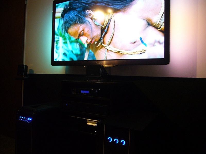

Also ich habe am samstag und sonntag meine neuen möbel für meine geräte montiert und den tv an die wand gehängt.
Da ich die geräte jetzt in andere hdmi anschlüsse gesteckt hab (pc statt in den dritten in den ersten) musste ich auch im menü die geräte neu einfügen.
Das ging anscheinend nur über eine komplett neue konfiguration, sprich das was man auch wenn man den tv das allererste mal benutzt.
Bei der ganzen angelegenheit war der tv nicht mit dem internet verbunden.
Ja seitdem hab ich keinerlei tonaussetzer mehr... fragt mich aber bitte nicht warum! :d
Ich hab an und für sich das selbe gemacht wie das erste mal, außer das ich die bildeinstellungen nicht geändert hab und somit sogar noch ein besseres bild hab als vorher. ;)
Also Momo, ich würde das auch einfach nochmal neu starten, evtl. löst sich ja auch dein problem damit, wobei es ja bei dir auch über die anlage vorkommt.
Aber einen versuch ist es ja wert.
Hier nochmal ein bild wie es bei mir aktuell aussieht... mehr bilder gibts unter "Mein Heimkino" in der signatur. ;)
