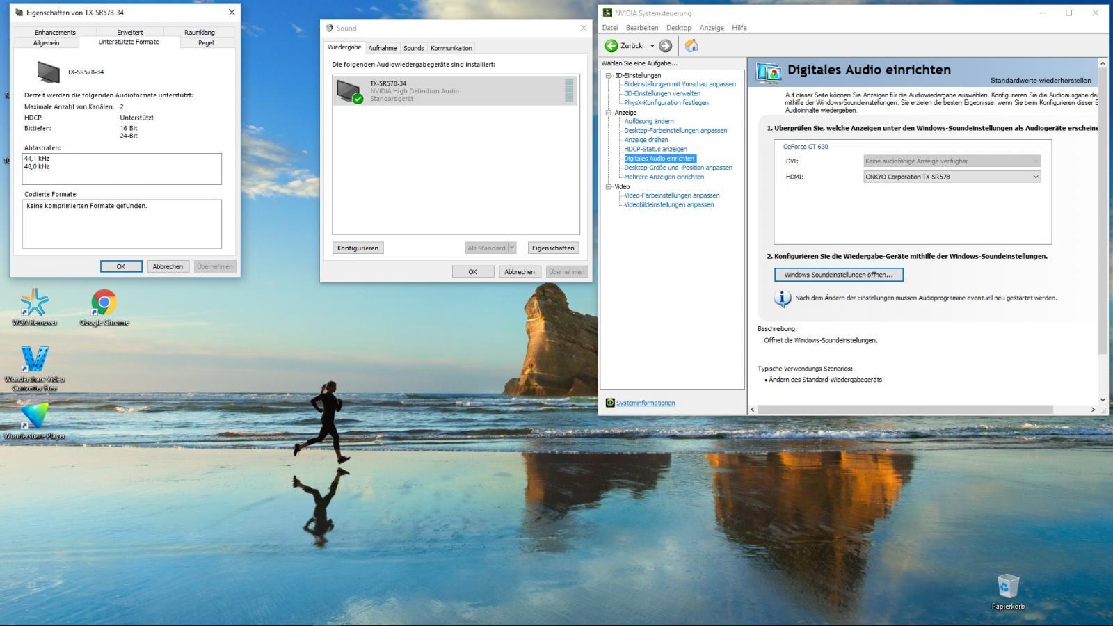

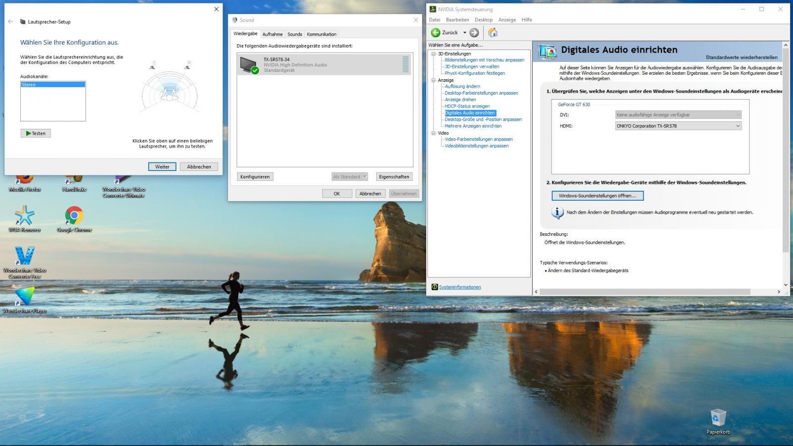

Hallo Leutz,
bin hier echt am Verzweifeln, da meine GraKa Geforce GT 630 es irgendwie nicht gebacken bekommt mit HD Tonformate an zu bieten, geschweige noch 5.1, oder 7.1? :heul:
Ich habe mir auch gerade die letzten Treiber 388.71 runter geladen, die alten deinstalliert und die neuen drauf, trotzdem wird mir nur 2.0 Stereo angeboten...was ist da los?
Hier mal mein Equipment:
HTPC: mit GT 630 (im Bios Onboard Sound deaktiviert)
AVR: Onkyo TX-SR578
Beamer: Epson TW 6800
TV: LG 42" LCD
Bluray: Samsung
Lautsprecher: 7.1 System mit Front High
Die Kette geht vom HTPC "GT 630" per HDMI in den Onkyo, dann wahlweise vom Onkyo zum Beamer, oder LCD.
Unter Windows 7 gab es schon so einige Probleme, aber manchmal hat es geklappt, aber nun unter Windows 10/64Bit gibt es nur noch 2.0. :grrr:
Ich habe mal 2 Bilder von den Einstellungen im Anhang.
Gruß und schon mal danke...
Der Sisko

Ich kenne das Problem mit meinem HTPC und dem Denon. Evtl. ist es das gleiche bei dir.
Erst den TV an, dann den AVR und erst wenn der richtig an ist den HTPC starten. Dann sollte dir auch 7.1 unter Windows 10 angeboten werden. Mache ich eine andere Reihenfolge, habe ich zu 95% auch nur Stereo bis ich den HTPC neustarte.
Hi "butch",
danke, habe ich probiert, bringt leider auch nix, egal welche Reihenfolge ich nehme. :confused:
Edit: Fehler gefunden, mein Onkyo hatte sich wohl verschluckt, habe ein Reset von AVR gemacht und beim nächsten Windows-Start waren die Tonformate und die Verstellung wieder da. Keine Ahnung was da los war, aber jetzt funktioniert wieder alles, muss nur beim AVR wieder alles Einstellen. ;)
^^ Das ist natürlich blöd. Mein Netzwerk am Denon hängt sich ab und an mal auf, da langt es aber einfach vom Strom ziehen und nach kurzem warten wieder anschließen. Ich hätte kein Bock jedesmal alles wieder auszumessen ^^
Aber wenn es jetzt wieder läuft passt es ja.
Frohes Fest gewünscht zu haben! ;)
Ich habe den Onkyo jetzt ca. 1 Jahr (gebraucht gekauft) und wenn er es 1x im Jahr macht, kann ich damit Leben.
Ja, läuft wieder prima. :banana:
