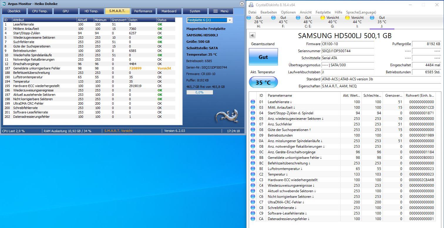

Hat noch jemand einen Programmvorschlag für ein Tool das SMART Werte anzeigen kann?
Ich nutzte Argus Monitor für Temperaturüberwachung und Lüftersteuerung usw. Das Programm kann aber auch SMART prüfen.
Ich teste gerade alte Platten zum verschenken durch, plötzlich meldet sich Argus mit einem Smart Alarm, Crystaldiskinfo sieht aber nichts :(
Welches Tool hat nun Recht?
Was stimmt? Und kann mir jemand die Differenz erklären? Was tun? Ein 3. Programm als "Schiedsrichter" nehmen?

Na ja, für CDI sind wieder zugewiesene Sektoren eine Meldung wert, aber nicht unkorrigierbare Fehler.
Ansonsten lesen sie die Werte gleich aus, interpretieren sie aber anders.

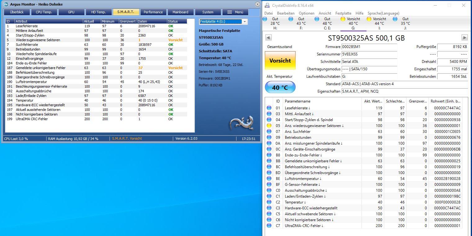

So richtig unkritisch sind die 'unkorrigierbaren Fehler.' aber auch nicht oder? Es läuft gerade ein Format, mal sehen wie es danach aussieht.
Einschätzung von euch für die Platte J: noch nutzbar oder Tonne?
Für dich vielleicht, aber CDI sieht das anscheinend nicht so.
Also die mit den wieder zugewiesenen Sektoren ist für mich für die Tonne, die andere würde ich noch nutzen, aber wichtige Daten würde ich den alten Dingern eh nicht mehr anvertrauen.

Offensichtlich lesen beide Programme dieselben Werte aus, nur die "Interpretation" ist unterschiedlich.
Die S.M.A.R.T. Werte in der Tabelle unten bei CDI stehen ja auch so in den Device Identdaten, nur die Namen muss das Auslesetool selbst aus einer eigenen Hintergrunddatenbank ziehen, da der Controller diese nicht mir überträgt und die Interpretation ist dann natürlich auch eine Sache des Tools. Generell gilt nur, dass ein Wert schlecht ist wenn der Aktuelle Wert oder der Schlechteste Wert auf oder unter dem Grenzwert liegt.
Ja, ich vermute, Nemac meint den Unterschied beispielsweise für S.M.A.R.T#187 bzw. BB "unkorrigierbare Fehler":
da steht dann in Bild 2 bei der Samsung HD500LJ bei Argus eine "Vorsicht" Warnung, während für CDI noch alles "Gut" ist mit 720899 bzw. B0003 Fehlern. - Selbe Zahlenwerte (Hex.-Werte von CDM = Dec.-Werte von Argus) und unterschiedliche Interpretation der Programme.
Die hexadezimal Anzeige macht mehr Sinn, denn es sind sehr wahrscheinlich nicht 720899 Fehler, sondern 0x0B = 11 Fehler einer Art und 3 Fehler eine anderen Art, denn Rohwerte enthalten oft mehr als einen Wert in den unterschiedlichen Bytes, WORDs oder DWORDs. Daher macht die hexadezimale Anzeige meist mehr Sinn, aber man muss sich eben auch ein wenig mit der Sache auskennen und wissen was z.B. ein DWORD ist, sonst sollte man es lieber lassen.

Genau so war es gemeint, Mich hat gewundert warum CDI den Parameter 187 trotz einer Menge Fehler noch für Ok hat.
Interessant wenn Erfahrungswerte sagen man sollte bei Werten >1 tauschen. Da war die Platte ja wirklich weit drüber.
Weil es für die Bewertung nur relativ wenige Attribute verwendet. Es ist eben schlecht bis gar nicht dokumentiert was der Wert diese Attributes genau aussagt und damit gibt es was die Auswertungen angeht am Ende eben zwei Arten solcher Tools: Entweder sind sie wie CDI im Zweifel zu lasch und übersehen womöglich sich andeutende Probleme oder sie sind übermäßig kritisch und warnen auch wenn eigentlich alles in Ordnung ist.
Letztlich sollte man aber auch nicht vergessen, dass der Controller diese Werte ja auch selbst bewertet und zwar in Form des Aktuellen Wertes und der ist bei der einen 63 bei 37 Fehlern, fällt also offenbar pro Fehler um 1 und der Grenzwert ist 0, davon ist der Aktuelle Wert also noch weit entfernt und damit ist das noch nicht kritisch. Bei der anderen ist der Aktuelle Wert sogar noch 98 und damit kaum gefallen (der Ausgangswert dürfte ja vermutlich 100 gewesen sein) und dies obwohl es vermutlich 14 Fehler waren, der Wert fällt also um weit weniger als 1 pro Fehler. Wäre der Aktuelle Wert auf 0 (also den Grenzwert) gefallen, hätte auch CDI den Zustand als Schlecht bewertet.
Die Samsung würde ich mal mit h2testw abklopfen und beobachten, ob sich an den Werten was ändert.
1x reallocated bei der Seagate sehe ich jetzt nicht als weiter kritisch an, wobei es wohl keine Momentus gibt, die mit dem ewigen Leben gesegnet wäre.

Zur Frage, wie hohe S.M.A.R.T.-Rohwerte zustande kommen... (s.a.: Post#1, Bild 2, Wert #187: gemeldete unkorrigierbare Fehler=720899 in der Dezimalausgabe von Argus)
- Das hängt davon ab, wie der Hersteller Samsung das S.M.A.R.T-Attribut#187 definiert und wird leider selten bekannt gegeben. Ergibt die Hex>Dec-Umrechnung merkwürdige Werte, ziehen wir die Hexadezimalen Rohwerte, S.M.A.R.T-Attributspezifikationen des Herstellers und die Min/Max/Grenzwerte zu Rate.
Hier sind 2 Beispiele für Seagate Festplatten, wie zu hoch erscheinende Rohwerte in Hex umgerechnet und anhand der vorliegenden S.M.A.R.T.-Spezifikation in kleinere Zahlengruppen aufgeteilt werden können. Der Hersteller kann so mehrere Zahlen in einem S.M.A.R.T.-Rohwert speichern.
- Für deine Samsung HD500LJ liegen mir leider keine S.M.A.R.T-Attributspezifikation vor.
Holt vermutet eine Aufteilung des Rohwerts 0xB0003 in 0x000B=11 und 0x0003=3. Das ist höchstwahrscheinlich korrekt.
Ich vermute, dass der Min/Max Wert eine Art Prozentsatz für die noch möglichen unkorrigierbaren ECC-Fehler darstellt, der von 100% auf den Grenzwert 0% absinkt. Darauf komme ich, weil mir die Werte des Parameters #187 von anderen Laufwerken bekannt sind (begrenzt vergleichbar, aber nicht das selbe Laufwerksmodell):
