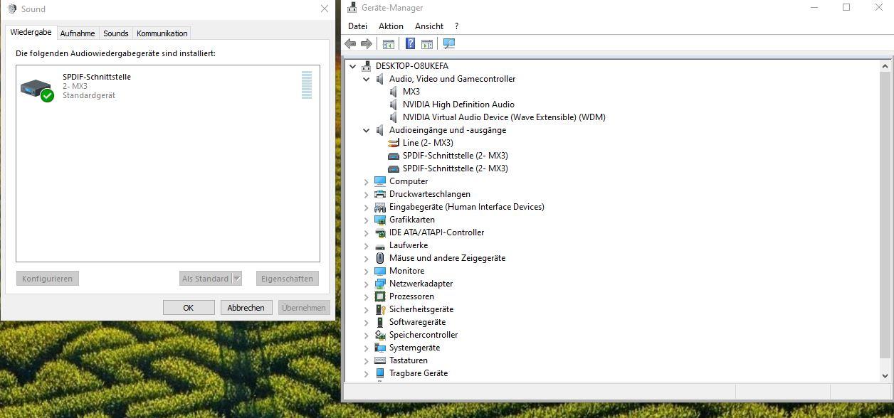

Hallo zusammen,
Habe hier einen Topping MX3, der seltsame Dinge tut.
Er wird unter den Audio Geräten am PC nur als SPDIF Devicew erkannt, obwohl er per USB angeschlossen ist.
Allerdings spielt er aktuell Musik, mit den SPDIF eigenen Einschränkungen per WASAPI in Windows, mit Foobar2000 und Audirvana.

Anbei noch ein Screen, ich hoffe, jemand hat eine Idee..

Damit ASIO (nicht ASIO4ALL) genutzt werden kann wird normal ein Treiber benötigt. Ansonsten ist das ein UAC 2 Standard Windows 10 Treiber der bis 24/96 kHz mit WASAPI läuft.

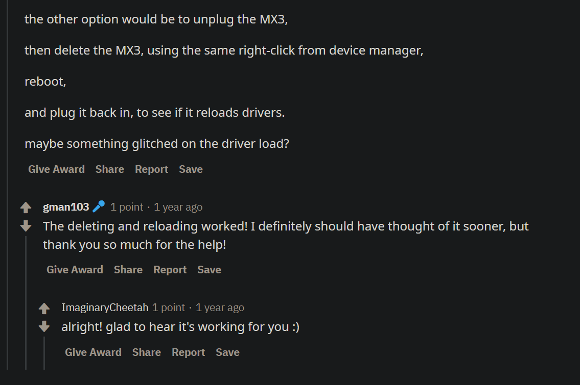

Bei manchen hat es geholfen, den MX3 abzustecken, anschließend den Eintrag aus dem Gerätemanager löschen, neu starten, und schauen ob er dann richtig erkannt wird.

Leider hab ich das schon im Vorfeld ausprobiert, funktioniert in so weit als dass das Gerät im Gerätemanager zeitweise (!) korrekt erkannt wird, dan sringt er mal wieder auf einen "MagicX Dac" oder so ähnlich.
Da hilft der Reboot dann.
Als Wiedergabegerät erscheint aber immer nur das SPDIF Device..
