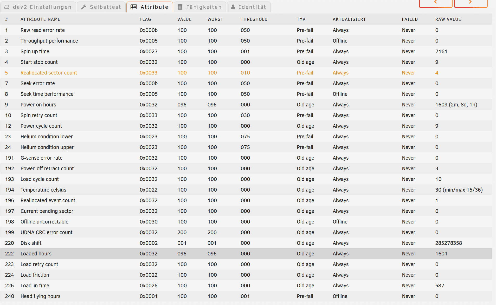

habe zwei neue Festplatten von Toshiba, die MG08 16TB vom Januar 2023, die beide nun bereits nach kurzer Zeit Reallocated Sector Counts aufweisen.
Was soll ich mit den Stücken tun? Einfach weiter laufen lassen? Bin auf die Arbeitslast angewiesen und die Festplatten müssen laufen. Die Widerruffszeit ist natürlich abgelaufen oder sollte ich beim Händler anfragen ob ich die zurückgeben kann?
Hier ein Beispielstück:
Danke und Gruß,
Warum Widerrufsrecht? Das ist vielleicht ein Gewährleistungsfall und ich sage vielleicht, weil Reservesektoren ja extra deswegen vorhanden ist, damit die Platte immer noch funktioniert, wenn mal ein Sektor auffällt. 4 sind ja noch nicht so viele, die Frage der Fragen ist natürlich, warum diese Sektoren ausgefallen sind. Die Ursachen können unterschiedlich sein und wenn viele innerhalb kurzer Zeit ausfallen, dann ist es meist eine Ursache die bald zum Totalausfall der Platte sorgen wird. Platten bei denen nur ab und zu mal ein Sektor ausfällt, können dagegen auch noch sehr lange halten, ich habe sowas schon bei einer der beiden im RAID 1 laufenden Platten eines Servers gesehen und die Platte hat durchgehalten bis der Rechner nach 5 Jahren ausrangiert wurde. Deshalb kann ich nicht beurteilen ob 4 Sektoren nach 1609 Betriebsstunden als Gewährleistungsfall anerkannt werden, dies muss der Händler entscheiden und dann gibt hoffentlich (wenn es keine OEM Platte ist) noch die Herstellergarantie, aber die muss bei den Toshiba Enterprise Platten auch über Händler abgewickelt werden.
Die Antwort ist also: Beim Händler anfragen, aber bitte konkret was Du willst, also entweder einen Gewährleistungsfall aufmachen (informieren Dich vorab was dann Deine Rechte sind) oder das er die Garantie abwickelt, sonst macht er von sich auch vermutlich letzteres.
