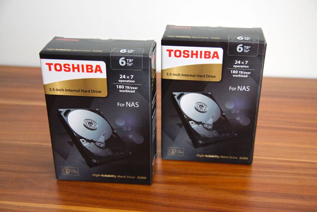

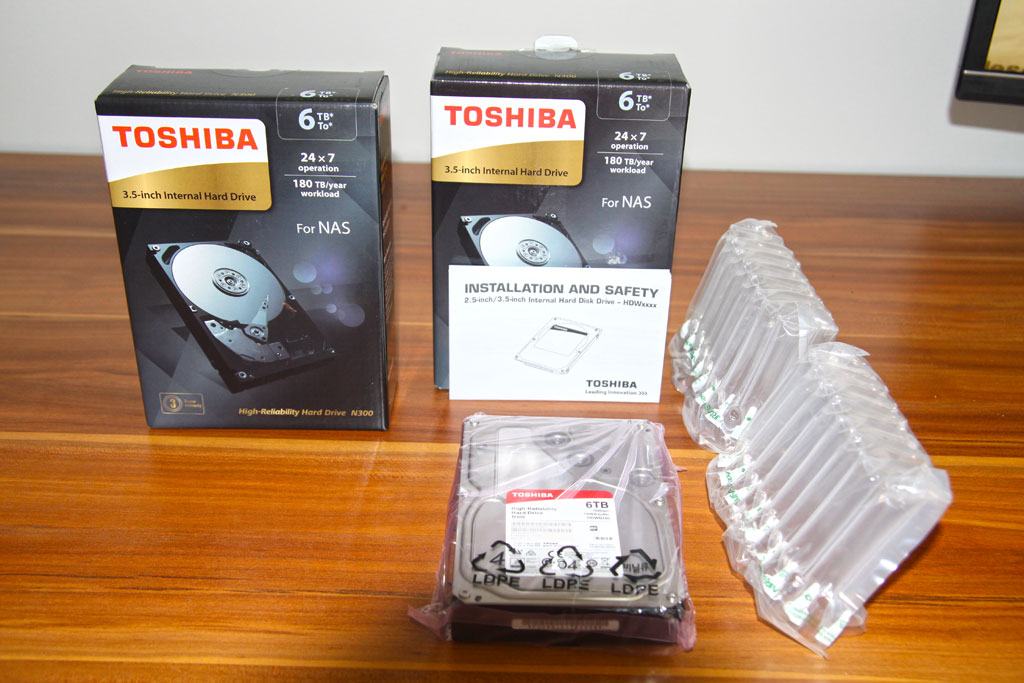

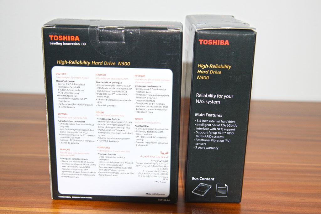

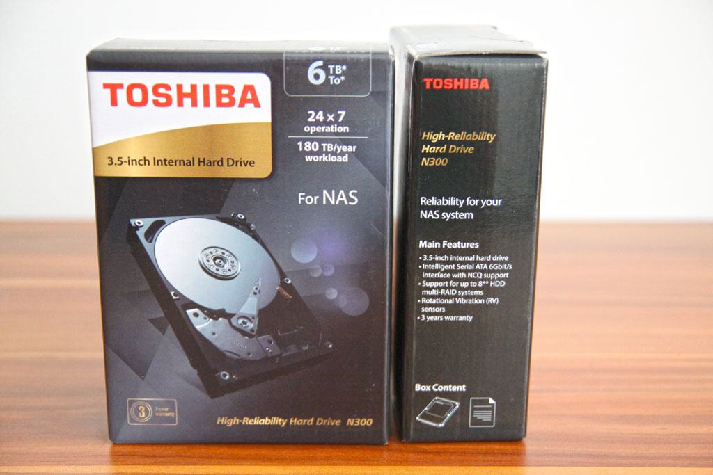

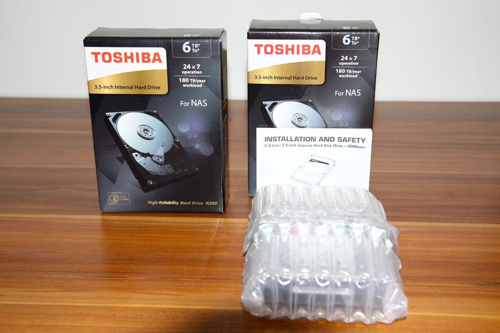

Die Toshiba N300 - Festplatten werden in einer Retail-Verpackung verkauft. Auf der Verpackung sind alle relevanten Informationen zu finden.
In der Verpackung befindet sich neben einer Kurzanleitung (in der hauptsächlich auf die ausführliche Online-Anleitung verwiesen wird) auch die sehr gut gepolsterte Festplatte.
(zum Vergrößern auf das jeweilige Bild klicken)

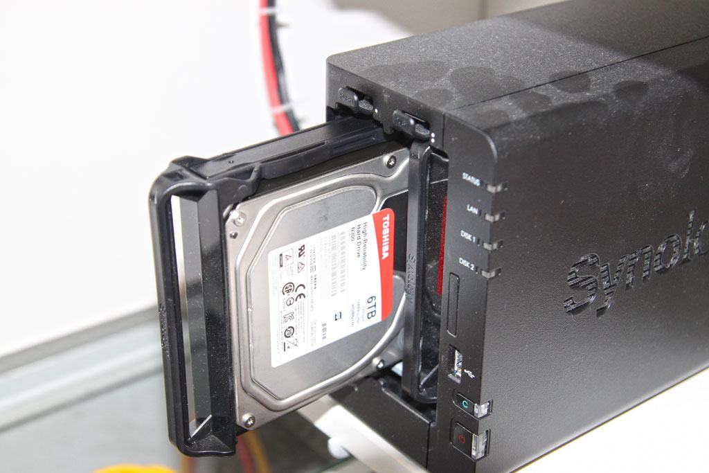

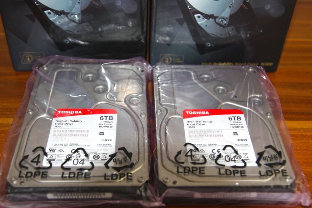

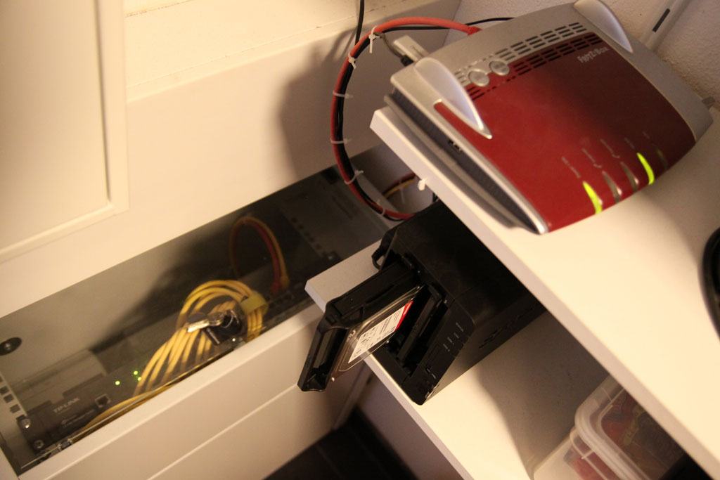

Die beiden Toshiba N300 - Festplatten sind kompatibel mit den gängigen Laufwerkskäfigen und lassen sich problemlos in ein NAS einbauen.

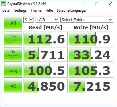

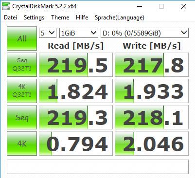

Da man über ein Gigabit-LAN in der Regel nicht die volle Übertragungsrate einer Festplatte nutzen kann, habe ich eine Toshiba N300 - Festplatte auch einmal direkt am SATA-Port meines PCs getestet.
Hier sind die Testergebnisse des Programms CrystalDiskMark 5:
Die Toshiba N300 6TB - Festplatte erreicht hier sehr gute Werte.

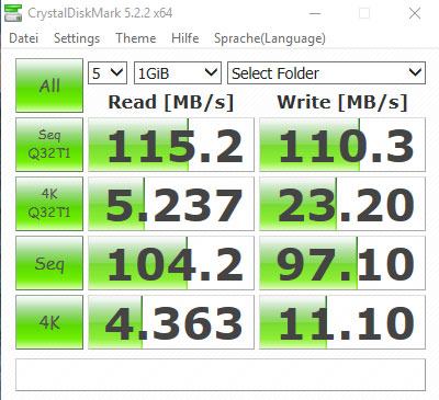

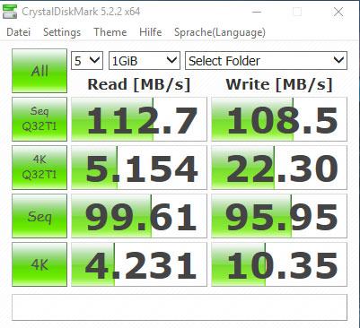

Zuerst habe ich die beiden Toshiba N300 - Festplatten als RAID 1 eingerichtet. Mithilfe des Testprogramms CrystalDiskMark 5 habe ich die Performance sowohl in einem unverschlüsselten als auch einen AES verschlüsselten Ordner getestet:
RAID 1 unverschlüsselter Ordner
RAID 1 AES verschlüsselter Ordner
Beim Kopieren von Fotos (Cr2 mit ca. 20 MB und jpg mit ca. 8 MB) erreiche ich sowohl beim unverschlüsselten als auch beim verschlüsselten Ordner eine Geschwindigkeit von durchschnittlich ca. 75 MB / s.
Beim Kopieren von 4GB ISO-Dateien komme ich auf Geschwindigkeiten von über 100 MB / s.

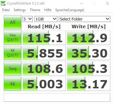

Und hier sind die CrystalDiskMark 5-Testergebnisse, wenn die beiden Toshiba N300 - Festplatten als RAID 0 eingerichtet sind:
RAID 0 unverschlüsselter Ordner
RAID 0 AES verschlüsselter Ordner
Zum Vergleich: Die Seagate IronWolf 2TB - Festplatten erreichen nahezu identische Werte. |

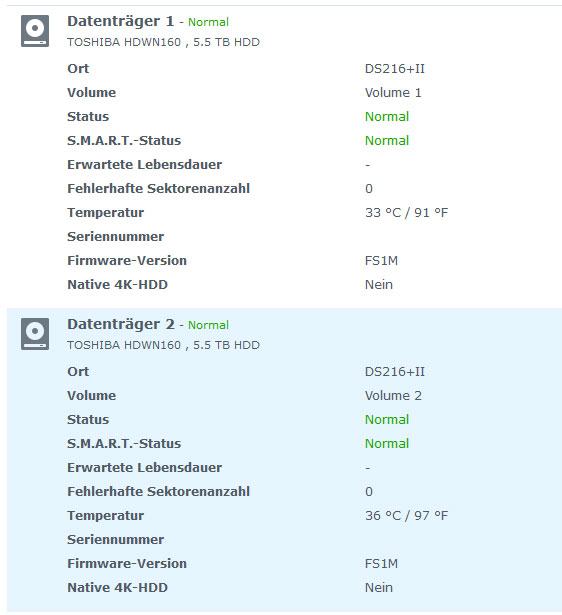

Mein NAS befindet sich in einem Technikraum. Die Raumtemperatur beträgt durchschnittlich ca. 24°C.
Nach 5 Tagen Dauerbetrieb haben die beiden Toshiba N300 - Festplatten eine Temperatur zwischen 33 und 36°C.
Bei längeren Kopieraktionen steigt die Festplattentemperatur bis auf 40°C.
