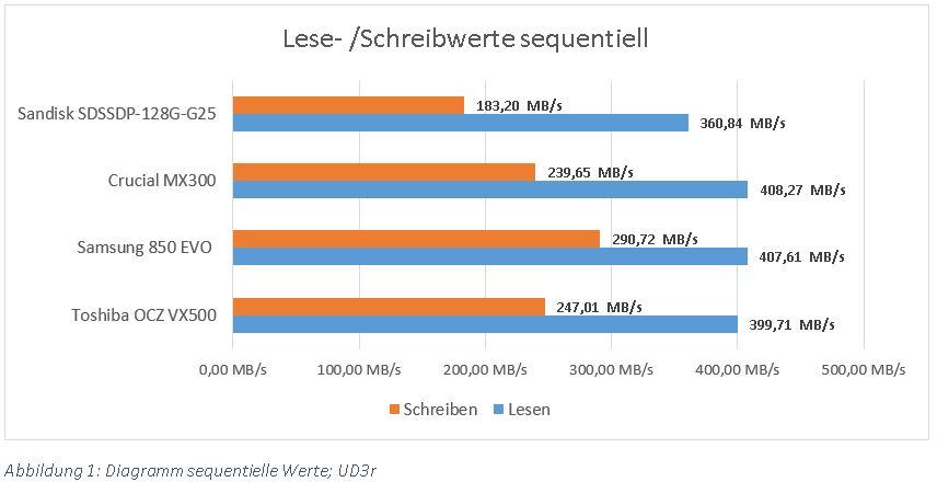

Die ersten Messungen habe ich an einem Gigabyte X58A UD3r Rev. 2.0 gemacht, am SATA3-Port.
attachment.php
Hierbei sind noch Messwerte von der SanDisk übrig, welche auf dem Z77 nicht mehr vermessen wurde. Man erkennt eine Begrenzung der Leserate auf etwa 400MB/s durch den Zusatzchip, welcher SATA3 auf dem Board realisiert. Auch die schreibraten werden massiv gebremst.

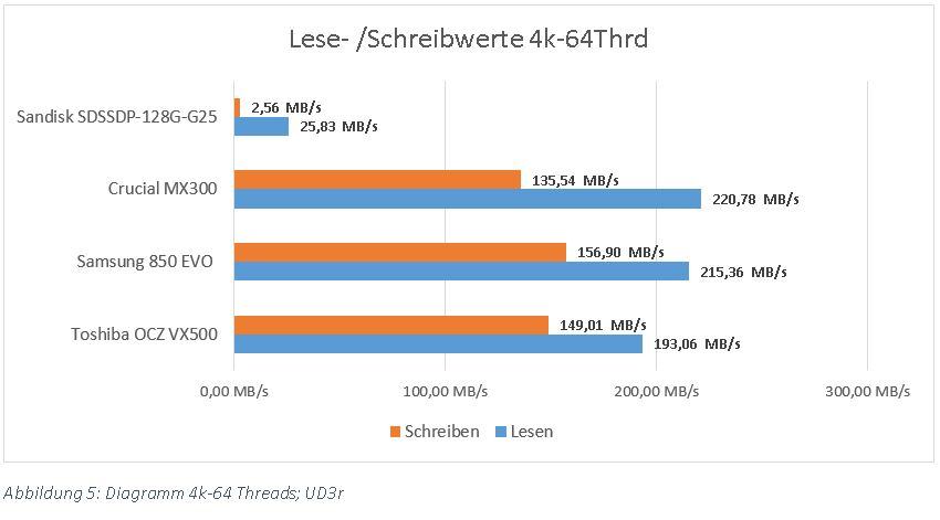

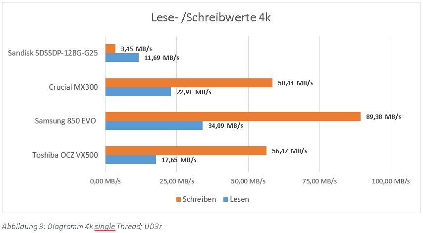

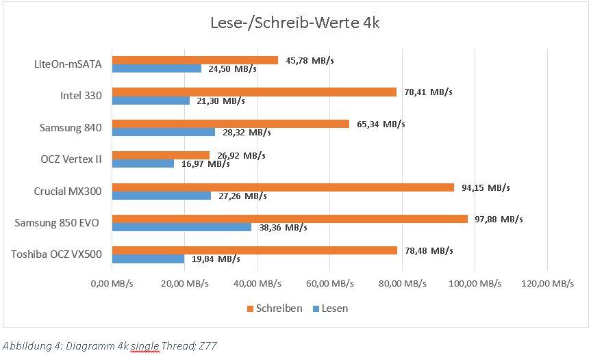

In den 4k single Thread Werten sieht es daher wie folgt aus:
attachment.php
attachment.php
Hier sieht man, dass sogar die 4k Werte von dem Marvel Chip beeinflusst werden, so dass die Messung nicht ganz die Leistungsfähigkeit der SSD zeigt.
Betrachtet man die VX500 im Vergleich zur 850Evo und zur MX300 wirken die 4k-Werte erstmal nicht wirklich beeindruckend.
attachment.php
attachment.php

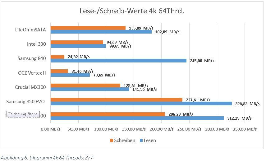

Zieht man die 4k-64 Werte hinzu, sieht man gerade am Z77, dass man mit der VX gut mit der 850Evo mithalten kann, die Differenz der Werte ist nicht mehr so hoch, wie die Abstände zu den anderen SSDs.
Was zeigen uns diese Werte:

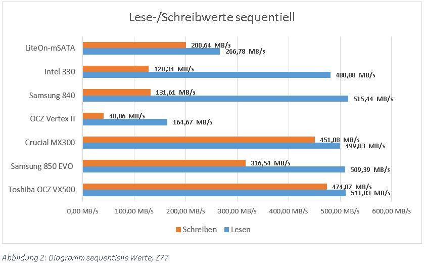

Zum einen sind die sequentiellen Werte wie zu erwarten entsprechend gut; hier geben sich aber kaum SSDs die Blöße. Das passt also erst mal einfach nur. Einzig auffällig ist, dass die 850 Evo hier im Schreiben hinter den Erwartungen laut Angabe Samsung zurück bleibt. Ob dies daran liegt, dass die Samsung bis kurz vor dem Test zu 98% gefüllt war, kann ich nicht sagen, wäre aber möglich.
Interessanter ist das 4k Verhalten. Wo die 850 Evo die Spitzenposition von 4k auf 4k-64 zwar behaupten kann, zeigt die VX500 einen verhältnismäßig guten Zuwachs und kann sich der 850Evo gut nähern. Die MX300 dagegen liegt bei 4k single recht mittig zwischen der VX500 und 850Evo, verliert aber bei 4k-64 im Verhältnis recht stark. Die Auslegung der VX500 scheint also eher in Richtung parallelisierte Vorgänge zu liegen.

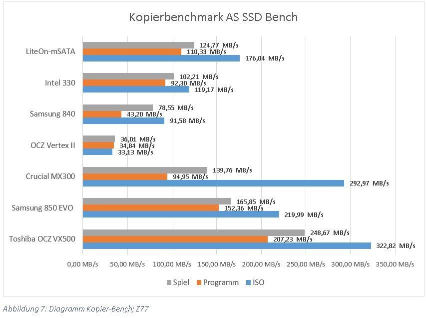

Dies bestätigt auch der Vergleich der Kopier-Bench-Werte.
attachment.php
Die Kopier-Werte zeigen recht beeindruckend, dass die VX500 auf parallele Lese- und Schreibzugriffe recht gelassen reagiert und gerade da zeigt, dass die Leistung genau daraufhin optimiert wurde. Hier kann selbst die 850Evo, trotz der sonst besseren Werte in den Benches, nicht mit der VX mithalten.
Diese Ausrichtung sollte sich vor allem bei einer Nutzung als Hauptdatentäger in einem Notebook als sehr angenehm erweisen. Aber auch bei Nutzung als Quell- und Ziellaufwerk in einem Videoschnitt-Rechner wäre diese Ausrichtung nicht ganz falsch.
Aber auch der Vergleich zu den älteren SSDs zeigt teils deutlich, dass vor allem die für die „Alltagsperformance“ wichtigen Werte wie 4k-64 und die Kopier-Bench-Werte gegenüber rel. Weit verbreiteten Controllern SandForce 2, Samsung MDX und Sand-Force 1 SSDs doch massiv gesteigert wurden. Hier lohnt das Upgrade eventuell sogar von SSD auf SSD. Interessant fand ich dagegen das rel. gute Abschneiden der LiteOn SSD welche ich deutlich schwächer eingeschätzt hätte. Diese wird nun zu Recht den Platz auf dem Z77 behalten und das System dort befeuern, da dieses System „nur“ für Office und CAD genutzt wird.

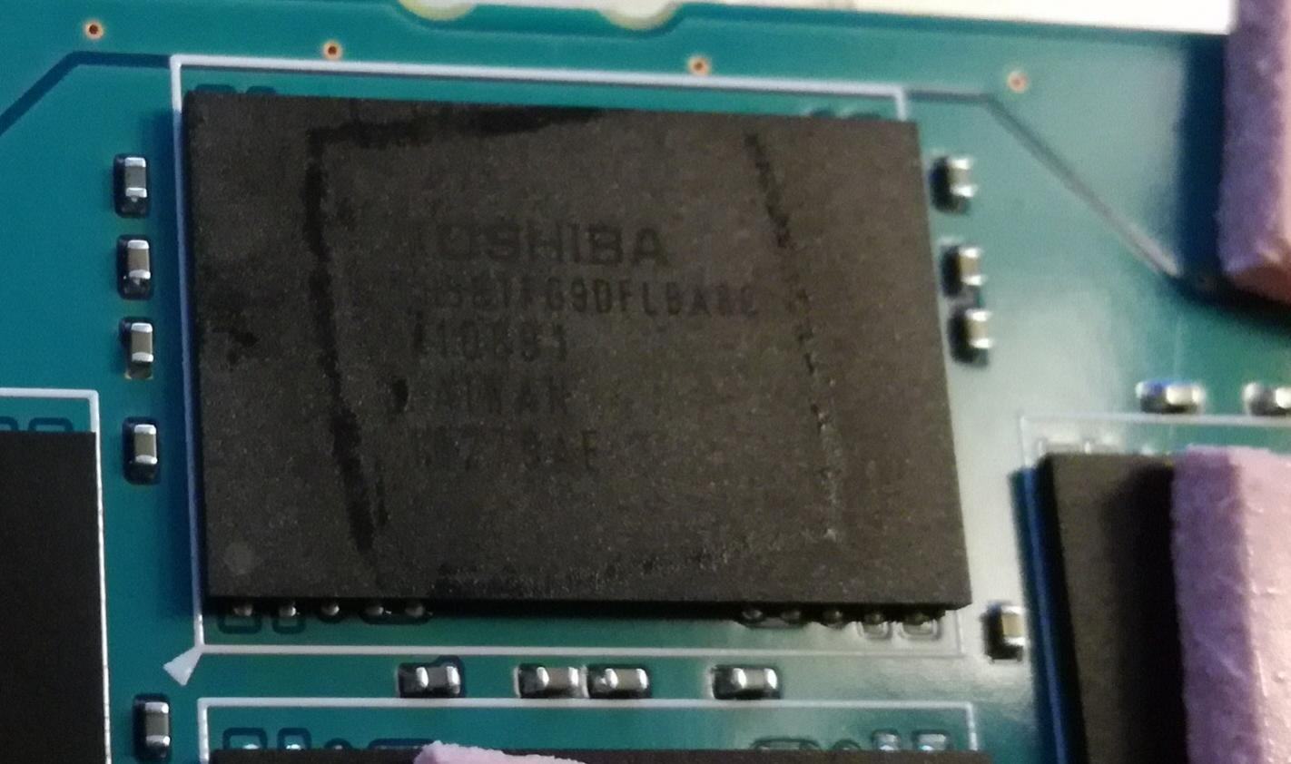

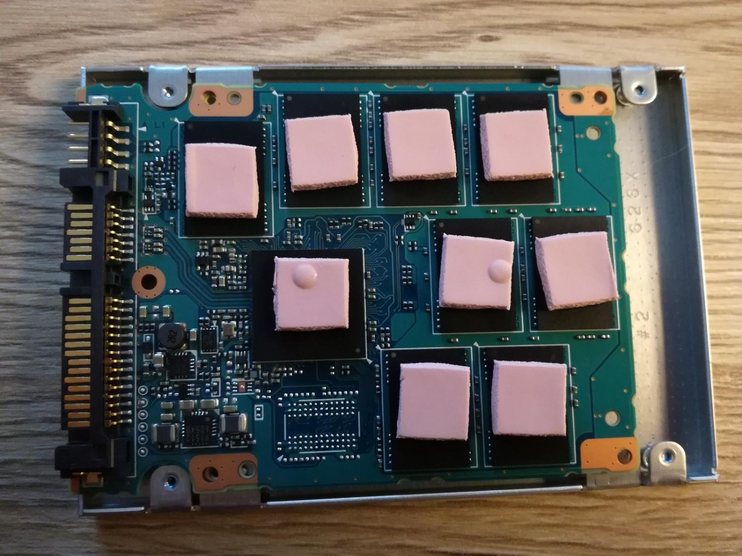

So, ich hab noch mal Bilder, die euch vielleicht interessieren ;)

Wollte einfach kurz sehen, wie groß die Platine ist :)
Interessant ist, dass die Chips gekühlt werden durch das Gehäuse ;)
Fand ich auch, vor allem sehr löblich, denn das ist nicht Standard.

Sehr schönes Review! Dass du die SSD mal geöffnet hast, hat mir auch sehr gut gefallen, ist wirklich interessant zu sehen, dass das Gehäuse direkt auch als Wärmeableiter genutzt wird.
