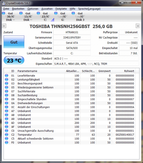

Anbei ein kleiner Statusbericht.
CrystalDiskInfo zeigt weitgehend unbekannte Parameter. Der wichtige Wert E6, welcher den Verschleißgrad des Flash angibt, wird offensichtlich nicht ausgegeben.
Inzwischen habe ich das OS-Laufwerk von einer Samsung 830 256GB geklont. Bisher fühlt sich alles etwas snappier an. Die synthetischen Benchmarks aus den im Startbeitrag verlinkten Reviews konnte ich gut nachvollziehen. Auf Stromsparmechanismen reagiert die THNSNH anders als die 830. Letztere zeigt bei C1E-State in Verbindung mit dem Energiesparplan "Ausbalanciert" einen deutlichen Einbruch der seq. Schreibleistung von nominellen 400MB/s auf ca. 340MB/s. Die THNSNH hält die seq. Schreibleistung hingegen rel. unabhängig von jeglichen Energiesparmaßnahmen. Lediglich die Leistung bei 4K-Random-Schreibzugriffen reagiert stärker.

Kannst du mal einen Screenie von CDI machen? Würd mich interessieren welche Parameter die Toshiba anzeigt
Thanks :)
Schade das wichtige Parameter fehlen; besonders die Host Read und Write/NAND-write würden mich interessieren
