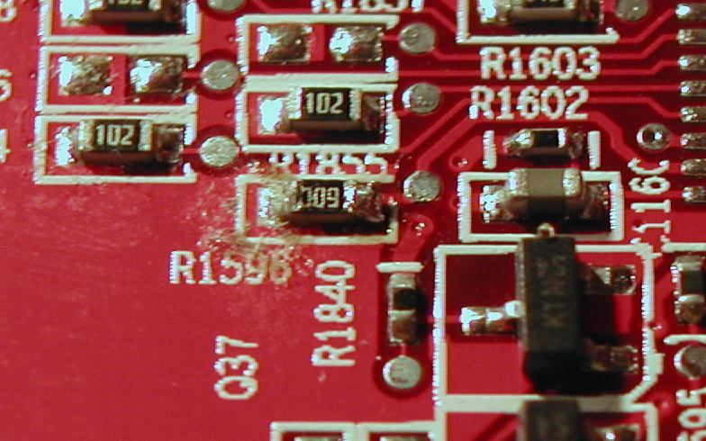

kürzlich hatte ich im Zusammenhang mit dem Voltmod an meiner X850XT einen Thread eröffnet. Als ich den Voltmod vollständig vollzogen hatte und einen ersten Test per ATI-Tool gestartet hatte war mir die Karte verreckt - das hatte ich im obigen Thread kund getan und schnell waren wir OT und der Thread wurde geclosed.
Hier der Thread.
Hier die News: Die Karte lebt!! :banana::
Ich hatte die Vermutung, dass ich den IGPU-Mod nicht sauber durchgeführt hatte und die Lötverbindung des entspr. Widerstandes nicht mehr korrekt war. Das würde dazu führen, dass der Widerstand sehr groß ist. Ein großer Widerstand bedeutet in diesem Fall eine sehr niedrige maximale VGPU; aufgrund der OVP. Die Karte macht dann quasi bei jeder Spannung (VGPU) dicht!
Ich hab den IGPU-Mod entfernt, habe mir den beschissenen ausschauenden Widerstand angeschaut.. und habe den Mod erneut durchgeführt!
Karte rein - FUNZT!!! Just in diesem Moment poste ich mit meiner gemoddeten Karte!!! :hail:
Es ist übrigens kein Wunder, dass der Mod misslungen ist! Der IGPU-Mod ist am X850-Voltmod das Schwierigste! Denn dieser fu**in Widertstand ist übelst (!) klein - ein SMD-Widerstand. Dummerweise wird mein billig Lötkolben von Conrad an der Spitze nicht so richtig heiß, so dass es wirklich schwierig ist das Lötzinn dort zum schmelzen und verbinden zu bekommen - ein Akt!
Somit rate ich dringenst davon ab, den IGPU-Mod mit einem billig-Lötkolben durchzuführen!
So.. und ich werde jetzt mal gucken was in meiner Karte steckt *muhahahaha* :hail:

Ach ja.. und hier noch ein Pic von diesem beschissenem Widerstand - der sieht echt nicht gut aus.. dieses Flußmittel und was weiß ich was da sonst noch rumklebt wegzubekommen ist echt schwierig! So sah er aus direkt nach dem ich den Mod entfernt hatte.

Ich habe dir ja im alten Thread gesagt, dass es an diesem Mod liegt. Der Igpu Mod ist wirklich hart, selbst mit einer SMD-Lötstation und viel Erfahrung ist der Mod kein Kinderspiel.
Ich gratuliere dir zu deiner Rettungsaktion!

Und Full Ack wg. der Löterei an dem Widerstand! Hab auch festgestellt, dass viele den IGPU-Mod gar nicht erst machen! Wahrscheinlich hätte ich mir den auch im vorwege ersparen können, da ich die Spannung wohl gar nicht so hoch setzen kann (aufgrund mangelnder WaKü.. aber bin ich ja shcon am planen ;)).
Mit einem vernünftigen Lötkolben wäre das allerdings gegangen! Man braucht einen der es wirklich schafft die volle Leistung/Hitze auch an der Spitze zu entfalten.. sonst muss man zu lange an dem Ding rumfummeln (mit der Spitze)... und wenn das Zinn nur an der Seite flüssig wird bleibt es an der Spitze und weigert sich partout am Widerstand zu haften :motz:... Das echt zum Kotzen... aber - ich hab's gerettet *stolzsei*
