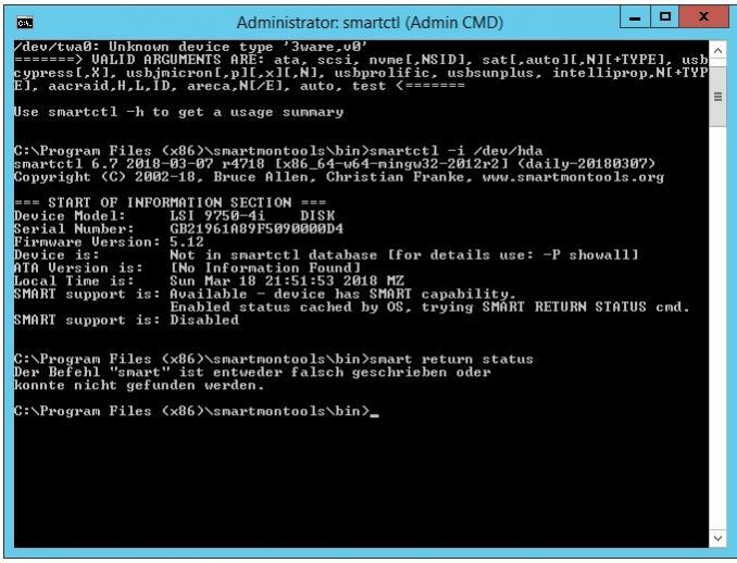

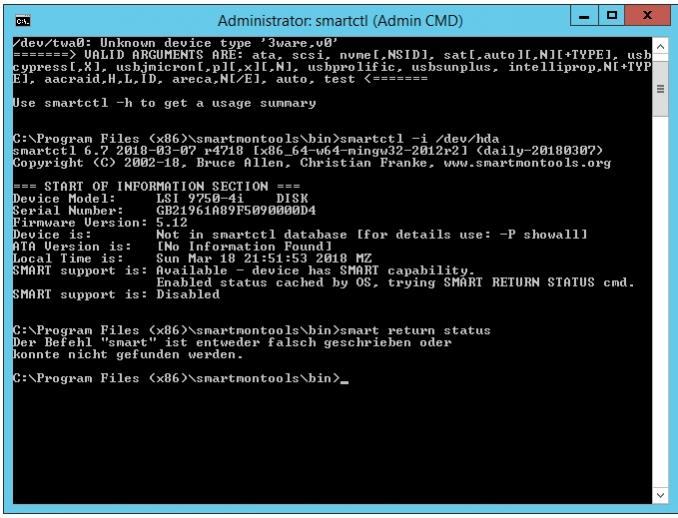

Du kannst es mal mit den smartmontools versuchen.
Für 3ware Controller der 9000 Serie verwenden Sie dazu das Device /dev/twa0 (für den ersten Controller, /dev/twa1 bei einem weiteren Controller, usw.):
smartctl -a -d 3ware,<VPort> /dev/twa0
Für 3ware Controller der 9750 Serie verwenden Sie dazu das Device /dev/twl0:
smartctl -a -d 3ware,<VPort> /dev/twl0
Für ältere 3ware Controller der Serien 6000, 7000 und 8000 verwenden Sie dazu das Device /dev/twe0:
smartctl -a -d 3ware,<VPort> /dev/twe0
Bei mir hats damals mit Variante 1 hingehauen, erinnere mich aber grad nicht mehr an das genaue Model des Controllers.

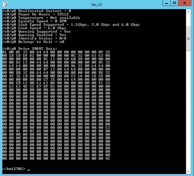

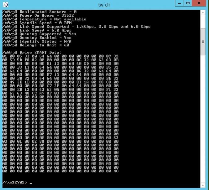

Die SMART Data bekomme ich pro Festplatte raus. Die Frage ist, wie sich diese Ausgabe verarbeiten lässt:
Leider nicht: "Not in smartctl database" sagt "smartctl -i /dev/hda" zu dem Controller.
Edit:
hs1: Die hexadezimale Ausgabe reicht, der Wert steht im Attrbut F1 und dies finden wir in der 10. Zeile, vorletzte Spalte. Die 32 ist das Flag mit der Bedeutung des Wertes, bei beiden 63 (0x63=99) sind der Aktuelle und der Schlechteste Wert (die Grenzwerten stehen in einem anderen Datenpaket) und danach kommt der Rohwert, in der least significant byte first Reihenfolge, also wird aus 48 CC A7 8F 03 dann 0x038FA7CC48 = 15295040584 und da die Einheit LBA ist und ein LBA 512 Bytes adressiert, wurden also 15295040584*512 Byte = 7831060779008 Byte oder 7,83TB oder 7,3TiB geschrieben.
