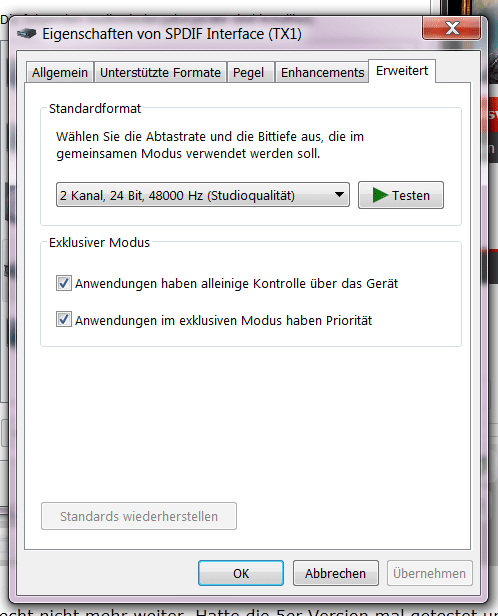

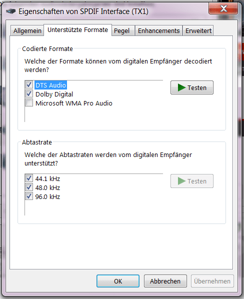

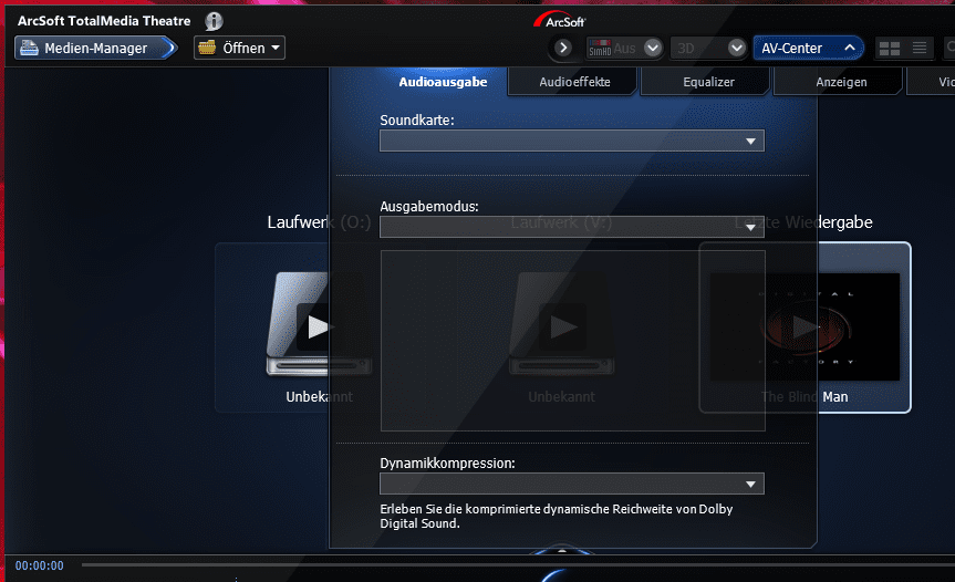

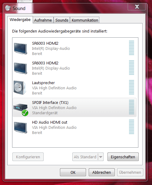

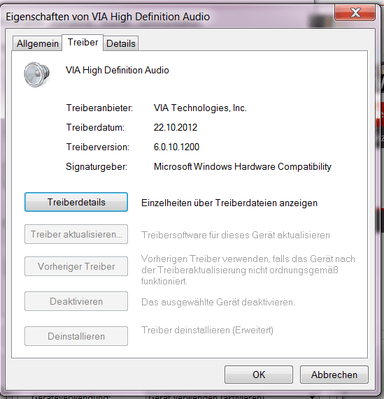

jetzt weiß ich echt nicht mehr weiter. Hatte die 5er Version mal getestet und das lief unter Win7 64bit eigentlich sehr gut. Da der HTPC eh neu aufgesetzt werden musste, hatte ich Win 8 probiert. Dort wurden aber die meistens mkv nur Stereo ausgegeben (Ausgabe über opt. Kabel zum A/V Receiver, S/PDIF). Also wieder zurück zu Win 7 32bit... Nur ist das Problem quasi geblieben. Habe die neusten Treiber der (Board)Herstellerseite drauf und seit heute auch den aktuellsten Via vom Via selber. Hatte zwischendurch mit dem K-Lite_Codec_Pack_980_Basic und saf619 experimentiert, das bracht aber nichts. Ich könnte via HDMI den 5.1 Ton ausgeben, aber hätte ich dann nicht Verluste, da kein DTS ausgegeben wird? Wenn ich in den Eigenschaften des Ausgabegerätes teste, dann funktionieren 5.1 und DTS wunderbar. Aber ganz am Ende ist nur 2 Kanalton zu Auswahl... Weiß jemand einen Rat, ich verzweifle langsam. Die Sig ist aktuell...

jetzt habe ich den Codec-Pack (ohne den es aber auch nicht ging) und den Sound-Treiber runtergeschmissen und was soll ich sagen, nun gehts. Ich hatte gleich nach dem Installieren vom BS den Treiber installiert - mit dem ging es nicht. Deshalb den aktuellsten vom Chiphersteller geladen und damit gings auch nicht. Nachdem es von Blu Ray auch nicht ging, hatte es es halt mal so probiert. Jetzt ist der (alte) Win 7 Treiber drauf und es läuft. Was für ein Mist :hmm:
