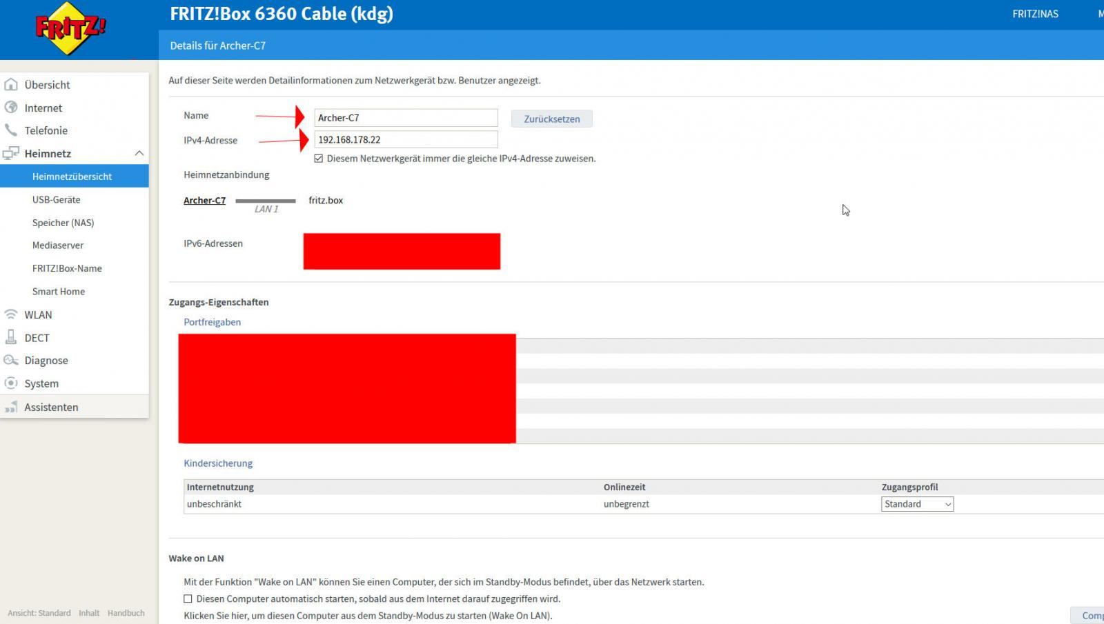

Habe dem Notebook mit dem das ganze konfiguriert werden soll, eine statische IP auf der FB vergeben.
Probleme:

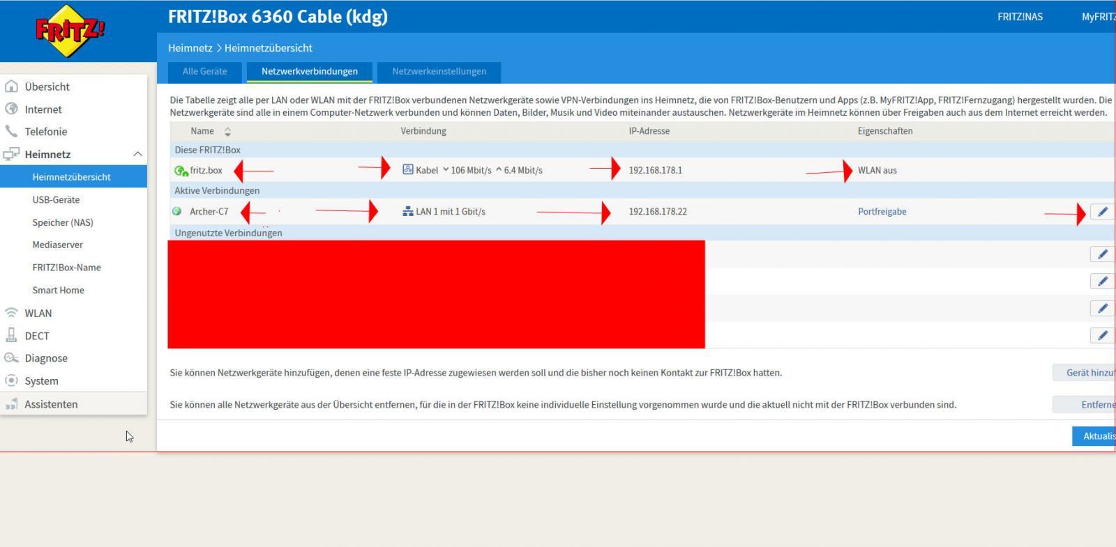

- Ich finde die DHCP Einstellungen auf der FB nicht!
Ist in meiner Fritzbox unter Heimnetz - Netzwerk - IP-Adressen - Knopf Ipv4-Adressen
- Obwohl über LAN verbunden: TP-Link ist im Netzwerk der FB nicht sichtbar.
Wenn der TP-Link noch DHCP aktiviert hat wird er keine Adresse von der Fritzbox annehmen. Ich bin per Ethernetkabel direkt auf den TP-Link drauf. Dort DHCP aus und Adresse zuweisen.
hilft das weiter?
Danke euch beiden.
Deine Info MtB und Larrys Screenshots haben mir weitergeholfen:
- Hatte nicht die aktuellste Firmware auf der FB. Direkt ein Update gemacht.
- Und ich hatte nicht die "erweitere" Ansicht. Daher konnte ich die DHCP Einstellungen nicht sehen.
Zum eigentlich Problem.
Tue mich sehr schwer auf die C7 zuzugreifen. WLAN am Notebook aus, C7 und Notebook sind über LAN verbunden, das LAN Kabel von der FB ist erstmal noch nicht drinnen (habe es mit und ohne versucht).
Kam nur einmal auf die Konfigurationsseite. Seit dem nicht mehr. KA was ich falsch mache.
Als ich drauf war habe ich lediglich das DHCP ausgeschaltet. Leider konnte ich die C7 dann immer noch nicht auf der FB sehen... hätte ich noch was anderes einrichten müssen? Bzw. das Quick Setup durchführen müssen?
Mach einen Reset des AP (kleines Loch irgendwo im Gehäuse) und konfiguriere ihn passend zum Router. Ziehe bitte dafür das Handbuch des AP zu Rate!
Gesendet von meinem ARIA mit Tapatalk
Wahrscheinlich ist deine fritzbox 192.168.178.1 daher musst du dem C7 eher 192.168.178.2 geben.
Konfiguriere DHCP aus und die IP gleichzeitig und häng dann direkt an die Fritze.
Um statische Adressen für die Geräte kannst du dich auch später kümmern.
Jetzt ist wahrscheinlich das Problem, dass dein laptop keime IP mehr hat, weil du denn DHCP ausgemacht hast. Daher der tipp, dem laptop so lange eine feste IP manuell zu geben
Natürlich nicht. Vermutlich hat dem C7 keiner gesagt welche IP er bekommt (oder bekommen soll). Die Reihenfolge sollte ungefähr so aussehen:
* C7 und Fritzbox sind nicht verbunden
* C7 konfigurieren (also DHCP aus und IP 192.168.178.X) such dir ein X aus, vorzugsweise unter 20. Wichtig: Wenn du den DHCP aus machst, bekommt dein Notebook vom C7 keine IP mehr. Willst du ihn also danach nochmal konfigurieren, musst du deinem Notebook erst in der Systemsteuerung manuell ne IP zuweisen. Deshalb IP und DHCP zusammen erledigen.
* jetzt Notebook an die Fritze klemmen
* Fritze einstellungen checken (DHCP an, IP Range sollte standardmäßig 192.168.178.x sein)
* C7 mit Fritze verbinden (Lan->Lan, nicht WAN->LAN)
Jetzt solltest du mit deinem Notebook per 192.168.178.1 oder fritz.box auf die Oberfläche der Fritze kommen und per 192.168.178.X auf die des C7.
Danach kannst du in beiden Oberflächen einen Namen fürs Wlan vergeben (SSID) und ein Passwort.

Dem Laptop hatte ich über die FB bereits eine feste IP zugewiesen.
Kam auf den AP und konnte diesem auch eine feste IP zuweisen. DHCP ausstellen. Jedes mal wurde dies gespeichert und die C7 wurde neugestartet.
Wenn der C7 keinen DHCP mehr hat und du das Notebook anstöpselst, bekommt das Notebook keine IP zugewiesen. Deshalb kannst du auch nicht mehr auf den C7 zugreifen. Du müsstest in diesem Fall manuell am Notebook eine IP vergeben, das geht z.B. über die Eigenschaften der Netzwerkkarte im Gerätemanager unter Windows. Deshalb würde ich dem C7 in einem Zug ne IP geben (im C7 Webinterface!) und den DHCP ausschalten.
Im Lan muss jedem Gerät entweder eine IP zugewiesen werden (->DHCP) oder das Gerät bekommt vom Anwender eine IP fest eingestellt. Du musst also zwingend dem C7 mitteilen welche IP er beziehen soll. Und das auch nicht über die Fritzbox, sondern im Webinterface des C7. Das Gleiche gilt fürs Notebook - auch das bekommt entweder per DHCP ne IP oder du musst es manuell einstellen ;)
Danke dir Tzk, damit kann ich arbeiten.
Vergebe dem Notebook erstmal keine IP, mache einen Reset auf der C7 und versuche beides Gleichzeit zu speichern.
Hey Tzk,
bring bitte nicht Aspekte hinein, mit denen der TE ohnehin nichts anfangen kann. Er sollte lieber weiter strukturiert vorgehen, und Deine Aussage: "Du musst also zwingend dem C7 mitteilen welche IP er beziehen soll. Und das auch nicht über die Fritzbox, sondern im Webinterface des C7" ist falsch. Der C7 muss SELBST auf eine IP-Adresse aus dem Netzwerksegment der Fritzbox eingestellt werden, nicht per dynamischem und auch nicht per statischem DHCP, er hat keine zu "beziehen". Der C7 wird also auf meinetwegen 192.168.178.5 festgenagelt, dann ist er auch aus dem LAN der Fritzbox heraus erreichbar. Vorausgesetzt natürlich, dass diese IP-Adresse im LAN nicht bereits vergeben ist, dann muss eine bisher nicht vergebene IP-Adresse, die ebenfalls nicht in der DHCP-Range der Fritzbox vorhanden ist, an den AP vergeben werden.
Natürlich kann dieser Vorgang auch per DHCP-Server der Fritzbox ausgeführt werden, aber dann weiß doch der TE wiederum nicht, unter welcher Adresse er den AP erreichen kann! Oder soll er etwa alle Adressen der DHCP-Range der Fritzbox (standard 192.168.178.20 ... 200) ausprobieren? Geht zwar und kann man auch mit "ping" und einer Excel-Tabelle automatisieren, aber was soll der Zauber?
Viele Grüße.
Hat auf jeden Fall geklappt!
Komme auf FB und C7.
FB erkennt C7.

Wie kann ich prüfen mit welchen Gerät ich gerade verbunden bin? Geht das? Will einfach sehen ob die Geräte wirklich immer springen.
Habe mal manuell das WLAN aus und angeschaltet... bis jetzt nur Disco... warte mal ab.
- - - Updated - - -
So mal der finale Status für heute:
- Anscheinend müssen die Leuchten des C7 blinken. Kann das ein C7 Besitzer bestätigen. Bin ein dauer leuchten von der FB gewohnt.
- Muss anscheinend, wenn ich das WLAN manuell aus/einschalte, anscheinend auch auf meinem Handy das WLAN kurz aus- und einschalten, damit es sich mit dem AP verbindet.
Gibt es hierfür eine Lösung?
Und wie schon gesagt, würde gerne testen ob und ab wann meine Geräte sich mit welchem Kanal verbinden.
Entweder zeigt dir einer der beiden an, wer per WLAN verbunden ist. Oder du schaust auf die Empfangsstärke.
Sonst hast du alles richtig.
