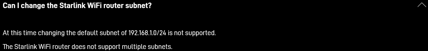

Danke für Deine Erläuterungen. Genau so hatte ich mir das letztlich vorgestellt, denn Internetzugang sollen alle Netze haben. Es ist aber wie Du vermutet hast, der Starlink-Router kann leider nur ein Subnet aufmachen:
Auch von einem Gast-Netz finde ich auf den Support-Seiten von Starlink leider Nichts. Somit wird mein Vorhaben ohne zusätzlichen Router nicht funktionieren, korrekt?
