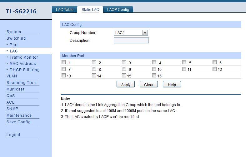

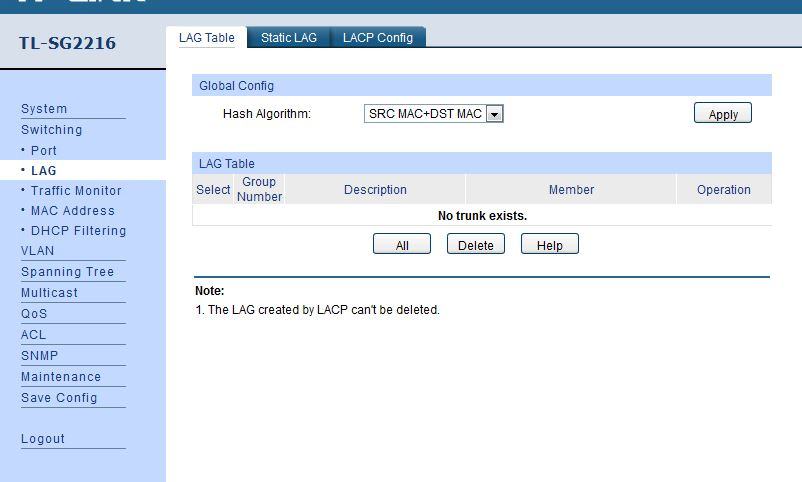

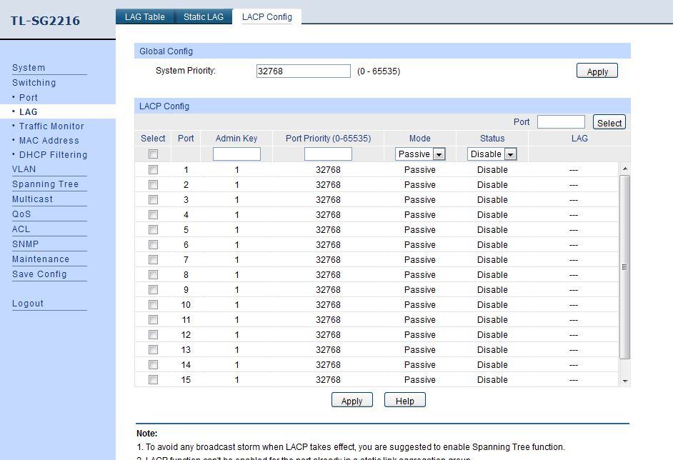

So hier die Bilder: Meine DS414 hängt mit 2 Lan Kabeln an Port 6+7! Im ersten Bild steht das ich die LACP nicht löschen kann warum nicht? Was bedeutet das? (Natürlich muss ich zuerst ein LAG anlegen)
tjoa, jetzt machst unter "Static LAG" nen Haken bei 6+7 rein, drückst Apply und bist fertig.
LACP = dynamischer Trunk, die werden also automatisch angelegt und wieder gelöscht, deswegen könntest du sie nicht (wenn einer vorhanden wäre) manuell löschen.
Uhrzeit: wahrscheinlich fehlt die Sommerzeit Umstellung. Ob der Switch das kann, kA.
Was ist das im ersten Bild bzw. LAG Table?
Und im letzten Bild LCAP Config, was stellt man dort ein? GHier steht ja auch "The LAG created by LACP can't be modified" Das bedeutet? Ich kann nur die Haken wieder rausnehemn und muss einen neuen LAG anlegen wenn ich es beisplw. erweitern möchte?
