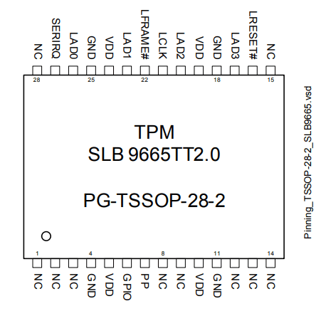

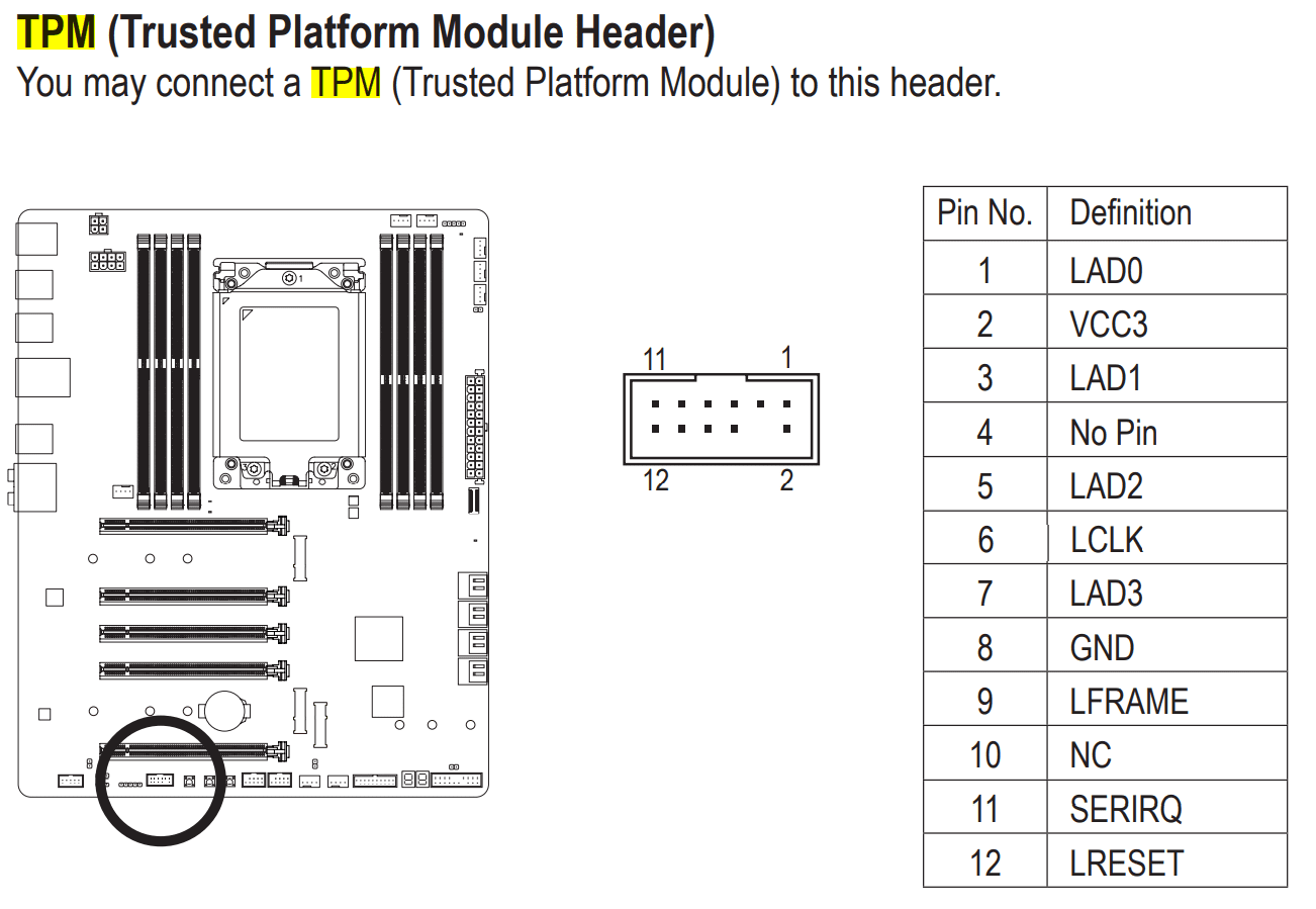

Hallo liebes Forum,
Ich suche nach dem passenden TPM Modul für ein Gigabyte Aorus-pro TRX Mainboard. Der Anschluss am Board selbst hat 12 (-1) pins. Normalerweise wird dieser Anschluss von SPI Modulen verwendet oder?
Was mich aber wundert ist, dass bei der Anschlussbelegung kein Pin nach so benannt ist, wie eine typische Datenleitung von SPI!
Viel mehr sieht es mir nach einem LPM (kannte ich selbst noch nicht) Interface aus.
Der TPM 9665 wäre ein vom Bus her passender Chip oder?
Die Module sind ja inzwischen überall ausverkauft, aber die Chips scheint es noch zu geben.
Hat jemand schon probiert sich ein PCB selbst zu layouten?
Speichert ein Hersteller irgendwelche spezifischen Dinge auf die Module?
