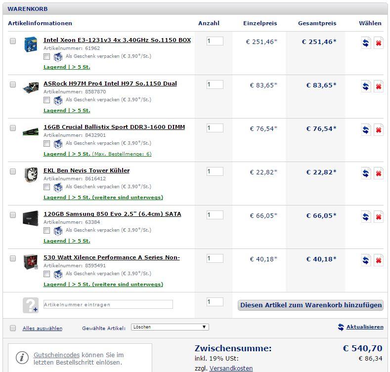

Huhu,
ich soll den Trading-PC meines Vaters aufpimpen. Ist diese Zusammenstellung tragbar? Gehäuse, Laufwerk, GPU und HDD sind vorhanden.
Intel Xeon E3-1231v3 4x 3.40GHz So.1150 BOX
8587870 - ASRock H97M Pro4 Intel H97 So.1150 Dual
8432901 - 16GB (2x 8192MB) Crucial Ballistix Sport
EKL Ben Nevis Tower Kühler - Hardware, Notebooks
120GB Samsung 850 Evo 2.5" (6.4cm) SATA 6Gb/s TLC
530 Watt Xilence Performance A Series Non-Modular 80+
Danke!
Und welche Grafikkarte ist verbaut?
SSD gegen eine Crucial BX100 oder MX200 ersetzten.
Das Netzteil sollte auch getauscht werden.
Watt allein sagt nichts aus, es gibt technische Unterschiede bei den Netzteilen.
Aber endgültig entscheiden kann man das erst wenn man weiß welche GPU verbaut ist.
Nebenbei: Beim Board könntest du noch sparen wenn du ein Asrock B85M Pro4 nimmst. Oder fehlt dir da irgendetwas an Ausstattung?

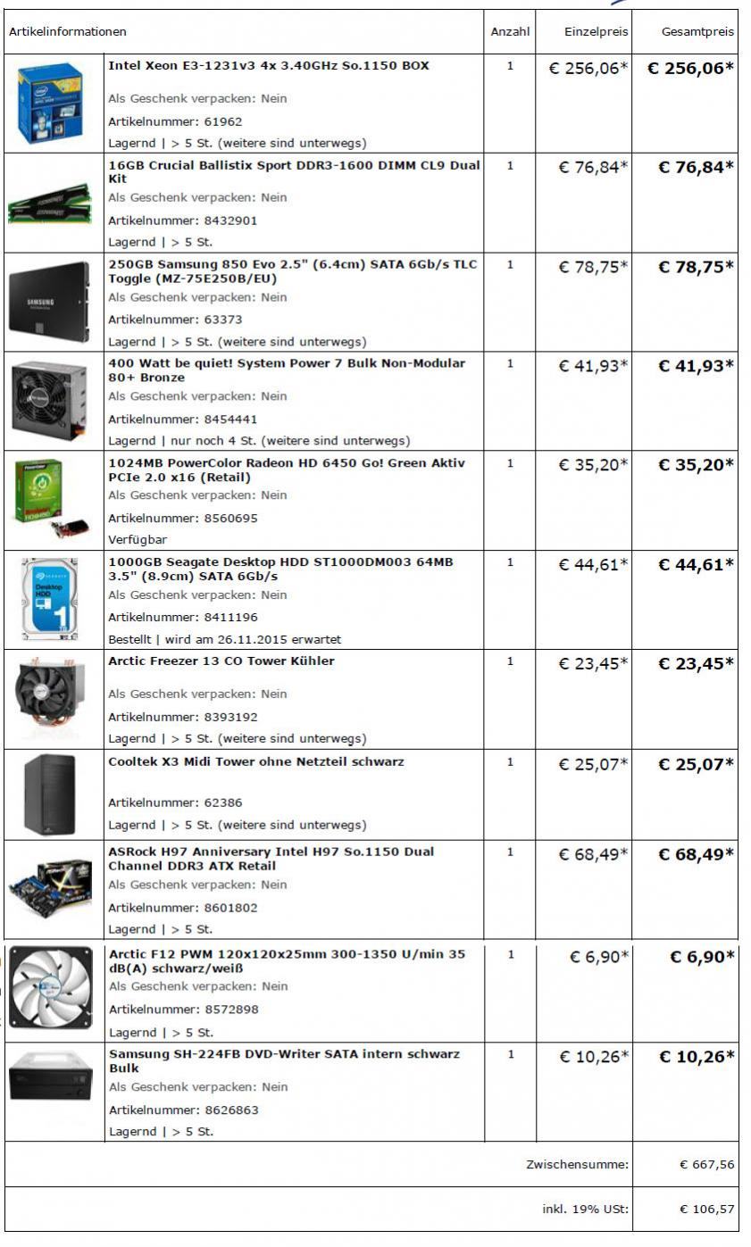

Okay, die 4870 fliegt raus.
Was wäre dann die sinnigste Variante?
A) Noch eine 1024MB PowerColor Radeon HD 6450 Go! Green V3 Passiv kaufen (39 €)
B) Teureren Xeon 1245/46 kaufen (ca 110 € mehr als E3-1231) und IGP + die bereits vorhandene HD 6450 nutzen
C) Grafikkarte für 4 Monitore? (ab 94,90 €)
D) Andere Vorschläge?
Als Netzteil würde ich dann entsprechend iALL`s Empfehlung das 8487606 - 400 Watt be quiet! Pure Power L8 Non-Modular nehmen. Oder gibts noch was günstigeres?
Danke euch!

Warum hast du das System Power genommen?
der Lüfter ist schlechtwr und es gibt weniger Garantie, Abwicklung nur über den Händler statt direkt mit BQ. Das hätte ich nicht getan.
Der CPU kühler oder der 120er? Noch hab ich nicht bestellt. Was empfiehlst du?
Mein Vater will unbedingt die power-Version. Hoffentlich hab ich dann ein paar Jahre meine ruhe.
