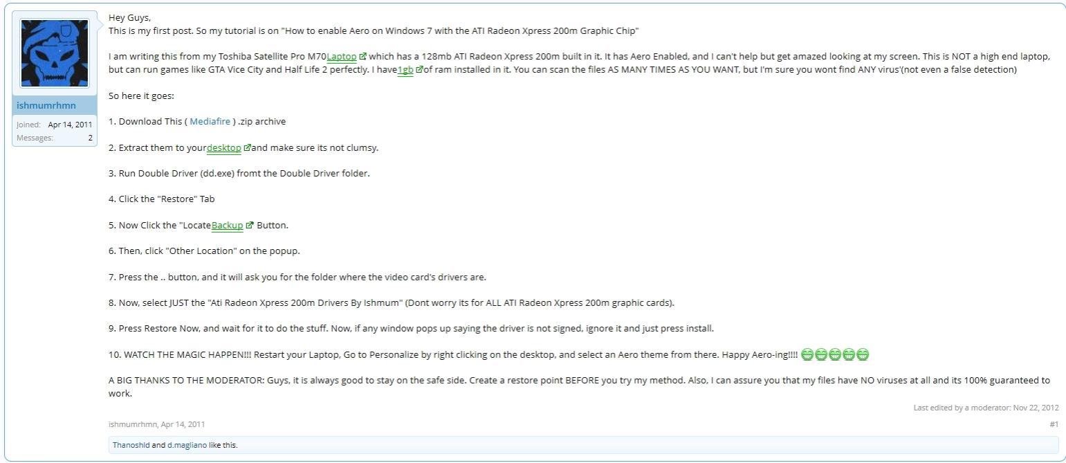

Alternativ wird hier eine private Lösung angeboten. Wie der Admin vermerkt, ist es nicht ganz ungefährlich solche Lösungen zu nutzen. Ich hab mir trotzdem mal das Archiv gezogen und gescannt. Avast und MBAM geben grünes Licht. Kann da trotzdem mit den Treibern ein Schadprogramm eingeschleust werden? Wie kann ich da sicher gehen? Denn so wie es aussieht, funktioniert dieser Lösungsweg perfekt.

Hab aufgegeben und das bereitgestellte Paket von ishmumrhmn verwendet. Funktioniert auf Anhieb ohne Probleme und liefert genau das, was ich mir eigentlich von den Original-Treibern versprochen hatte.

Falls hier noch irgendwann mal in nächster Zeit Leute eintrudeln sollten mit dem selben Problem, kann ich die entsprechenden Dateien gern zur Verfügung stellen, falls der Upload bei Mediafire im Originalpost nicht mehr online sein sollte. Also einfach Bescheid geben. Ich werde das Archiv auf der Platte behalten.
ich habe heute für einen Freund sein Laptop (Medion MD-97400), das genau diese ATI Radeon Xpress 200M drin hat, von XP auf Win 7 gesetzt.
Habe ebenfalls lange gesucht, um Aero zu aktivieren. Letztlich bin ich immer wieder bei dem Installationspakt von ishmumrhmn gelandet und hab´s installiert, wie er´s beschrieben hat. PERFEKT!!!
