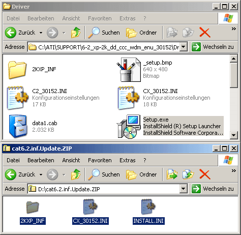

..welches Notebook hast du? Aber ich kann dir eine paar modifizierte INF Datein geben, dann kannst du den Catalyst 6.2 auf deiner X1600 Mobility installieren. Habe die INF Datein für das (Asus) Notebook mit X1600 vom Kumpel modifiziert. :)
..einfach den ganz normalen Catalyst 6.2 bei ATI downloaden! ..und auf Laufwerk C eintpacken lassen. Anschliesend brichtst du die Installation ab und gehst in den auf Laufwerk C angelegten Order und ersetzt die Datein durch die aus meinem Link im Anhang! Dann startest du die setup.exe im Unterordner und installierst den Treiber, das CCC oder CP kannst du nachträglich noch installieren.

..also bei "uns" lief er mobilecatalyst nicht auf dem Asus Notebook (deswegen der INF Mod). Das Dianose Tool welches ATI anbietet bzgl des Mobility Supports sagt auch das die vorhandene Hardware nicht unterstützt wird. :(
cu

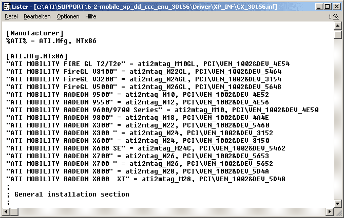

..die X700 ist auch schon etwas länger am Markt, die X1600 wird leider (noch) nicht supportet. :(
attachment.php
..das ist ein ScreenShot aus der INF Datei des Mobility 6.2 Treibers. ..von der X1600 fehlt jede Spur!

also ich habs grad wie von BUG. gemacht und funktioniert. 3885 3D Marks05, das sind 300 Punkte zum Standardtreiber. Vielen Dank
..bidde bidde gern geschehen! Bei uns gabs im 3DM06 auch knapp 150Punkte extra ggü dem original Asus Treiber. :)
