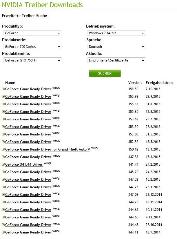

Habe diesen treiber genommen NVIDIA DRIVERS GeForce Game Ready Driver WHQL jetzt auch windows neu aufgesetzt aber das problem bleibt.wenn ich diesen treiber installiere kommt beim neustart immer die meldung das der Desktop monitor nicht mehr funktioniert aber der Treiber der wo bei der Grafikkarte dabei war bringt mir die fehlermeldung nicht.Ich weiss nicht was ich noch machen soll,ich hatte dieses problem noch nie gehabt

gehe in das treiber archiv bei nvidia
und lade dir erst mal alle nach deiner CD (340.52) runter und probiere sie, bis das erste mal diese meldung wie beim aktuellen kommt!

Also ich habe jetzt verschiedene treiber probiert und bis zu 353.62 vom 29.07.2015 gehen alle.Alles was danach kommt bringt mir die fehlermeldung.
schön zu hören, denn das ist ja jetzt schon mal ein fortschritt! (immerhin ist der treiber ein jahr später als der auf der CD)
