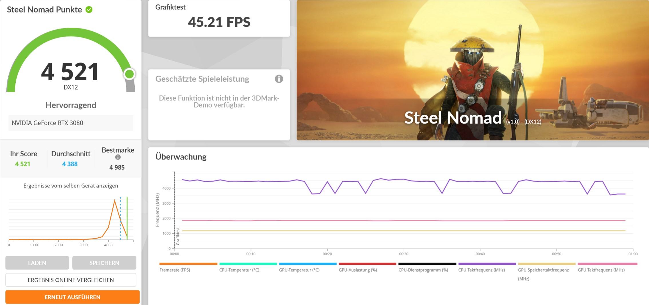

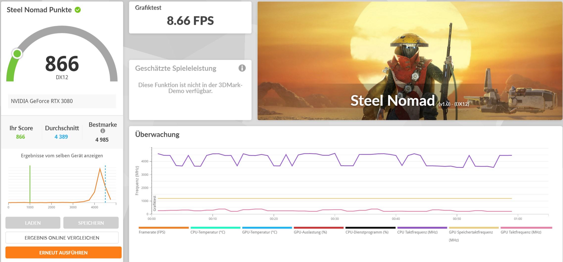

unter der Woche habe ich den aktuellen Game-Ready-Treiber von Nvidia (Version 566.03) installiert. Mein durchaus schon betagter Rechenknecht hat seinen Dienst bis dato stabil und ohne Probleme verrichtet. Nach dem Treiberupdate habe ich das Problem, dass nach dem Hochfahren die RTX 3080 kaum Leistung abliefert und hierzu erst durch erneute Installation des Grafikkartentreibers bewegt werden kann.
Hier mal 2 Screenshots aus dem 3dmark, die das Thema illustrieren (1. Aufnahme mit meiner normalen Leistung | 2. Aufnahme nach einem Start/Neustart):

Die GPU taktete im Test nur mit knapp 300 Mhz - lt. Auslastungsanzeige sei sie aber zu 100 % ausgelastet. Das dürfte der Grund für die schlechte Performance sein. Nur was ist die Ursache für diese Limitierung?
Ädit:
Ich habe mehrere Profile unterm Afterburner erstellt, die bis dato auch prima funktioniert haben. Ich vermute, dass sich das genutzte Profil zerschossen hat. Hab mit anderen Profilen getestet und der Fehler war weg.
