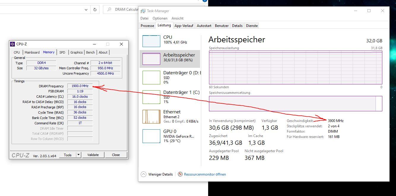

Was ich noch seltsam finde seht ihr im Screenshot.
Im Bios habe ich 3900MHz eingestellt. CPU-Z gibt 1900MHz aus, also 3800MHz. Der Taskmanager zeigt 3900MHz an. Was stimmt denn nun?
