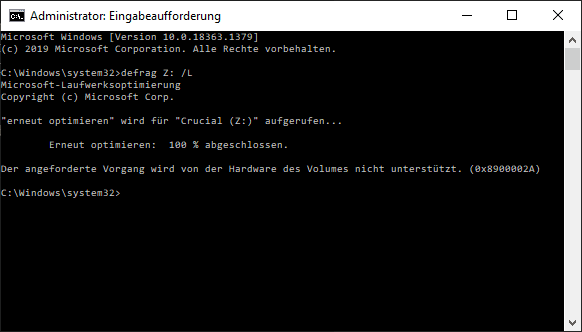

Versucht per Eingabeaufforderung --> "defrag Z: /L", Fehler: "0x8900002A", damit findet man Aussagen zu Bugs unter Windows Version 2004,

Die MX500 hat ja nun eigtl. TRIM-Unterstützung, seitens Windows und BIOS ist auch alles konfiguriert und funktioniert mit den SanDisk SSD's problemlos, habt ihr noch eine Idee wo der Schuh drücken könnte?

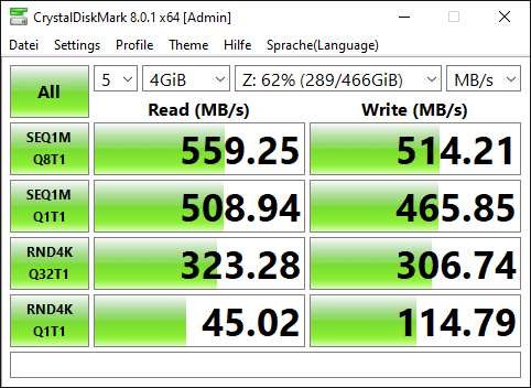

Im Anhang noch ein paar Benchmarks.

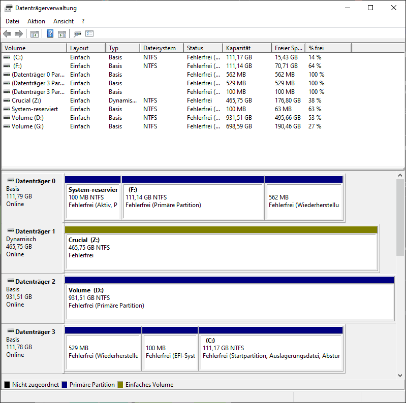

EDIT: Gerade den Hinweis bekommen die SSD in einen Basisdatenträger zu konvertieren, möglicherweise liegts daran das die SSD als dynamischer Datenträger konfiguriert wurde, verschiebe gerade die komplette ARK Installation auf HDD zurück und melde mich nach der Konvertierung nochmal.

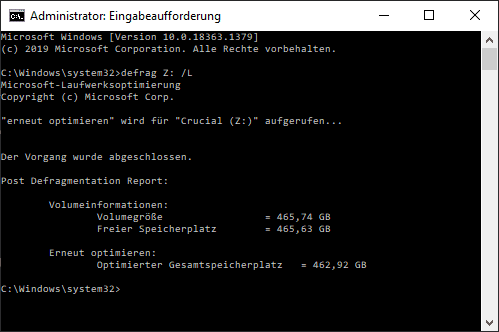

Hab nun nach dem konvertieren mal noch drei schnelle Bench's mit AS SSD auf der nahezu leeren SSD gemacht, zwei mal vor Neustart mit 1GB und 10GB, einmal nach Neustart 1GB,

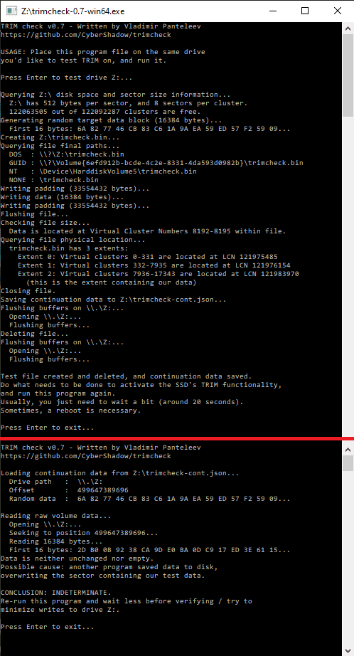

Trimcheck ist sich nach wie vor nicht sicher ob TRIM läuft.
"defrag Z: /L" kommt nun zu einem Ergebnis,
O&O Defrag meldet auf dem Laufwerk nun auch einen TRIM-Befehl und
Windows lässt nun den Klick auf "Optimieren" im Defragmentierungsfenster zu.

Absolut richtig, nur war es als dynamischer Datenträger absolut unmöglich den TRIM Befehl überhaupt auszuführen, denke man kann davon ausgehen das der TRIM Befehl gar nicht auf der SSD angekommen wäre.
Warum hast Du denn überhaupt einen dynamsichen Datenträger gemacht? Die sollte man meiden, denn sie bringen keine Vorteile, außer dass man eben damit übergreifende Volumen erstellen kann.
Ansonsten empfehle ich zum Test ob TRIM funktioniert immer noch TrimCheck, man lässt es zweimal laufen, beim ersten mal wird die Testdatei erzeugt und gelöscht, beim zweiten mal wird geschaut ob TRIM funktioniert hat.
War so nicht geplant, hab ich wohl geschlafen beim einrichten.
Wie oben steht mag Trimcheck nicht richtig funktionieren, mehrmals probiert, mit kurzen und mit langen Wartezeiten, auch anderswo hab ich schon gesehen das Trimcheck nicht mit der ein oder anderen MX500 laufen will, mag wohl an der eigenen Verschlüsselung liegen, ich selbst hab keine bewusst aktiviert, BitLocker ist generell deaktiviert in meinem System und sonstige Software hab ich meines Wissens nicht auf dem Rechner die sowas übernehmen würde.
Also ich bekomme tatsächlich nur "Indeterminate" als Antwort von Trimcheck, keine Ahnung woran es liegt, aber da Windowsseitig die Optimierung nun verfügbar ist und auch O&O Defrag einen TRIM Befehl ausführen konnte gehe ich davon aus das nun alles mit der SSD so funktioniert wie es sein soll und das Trimcheck aufgrund der Hardwareverschlüsselung einfach nicht damit umgehen kann.
Nun ist seitens Windows die wöchentliche Optimierung aktiviert und O&O Defrag wieder deinstalliert und nun lasse ich den Dingen soweit freien Lauf in der Hoffnung das alles so funktioniert wie es soll, als nächstes müssen nur noch die schrottigen SanDisk's ersetzt werden.
Da gibt es nur zwei Möglichkeiten, entweder wurde die Adresse die getestet wurde zwischenzeitlich zufällig überschrieben, wobei man dies zumindest bei dem Systemlaufwerk zwar nie ganz ausschließen kann, aber es trotzdem unwahrscheinlich ist, denn solange die Partition nicht zu voll ist, überschreibt Windows die Cluster die von kurz vorher gelöschten Dateien belegt waren nicht so schnell wieder. Deshalb funktioniert ja auch das Undelete bei HDDs (und SSDs ohne TRIM) meist ganz gut. Oder es ist eben eine Verschlüsselung im Spiel, die MX500 unterstützt ja TCG Opal 2, eben genau dies:
Eben, aber um damit umgehen zu können müsste Trimcheck alle Zugriffe auf die SSD überwchen und kontrollieren ob genau die Adresse die getestet werd, in der Zwischenzeit überschrieben wurde. Da es bei Dir um ein leeres Datenlaufwerk geht, kann man wohl ausschließen das dies hier der Fall war, daher würde ich auch davon ausgehen das TRIM ordentlich funktioniert.
