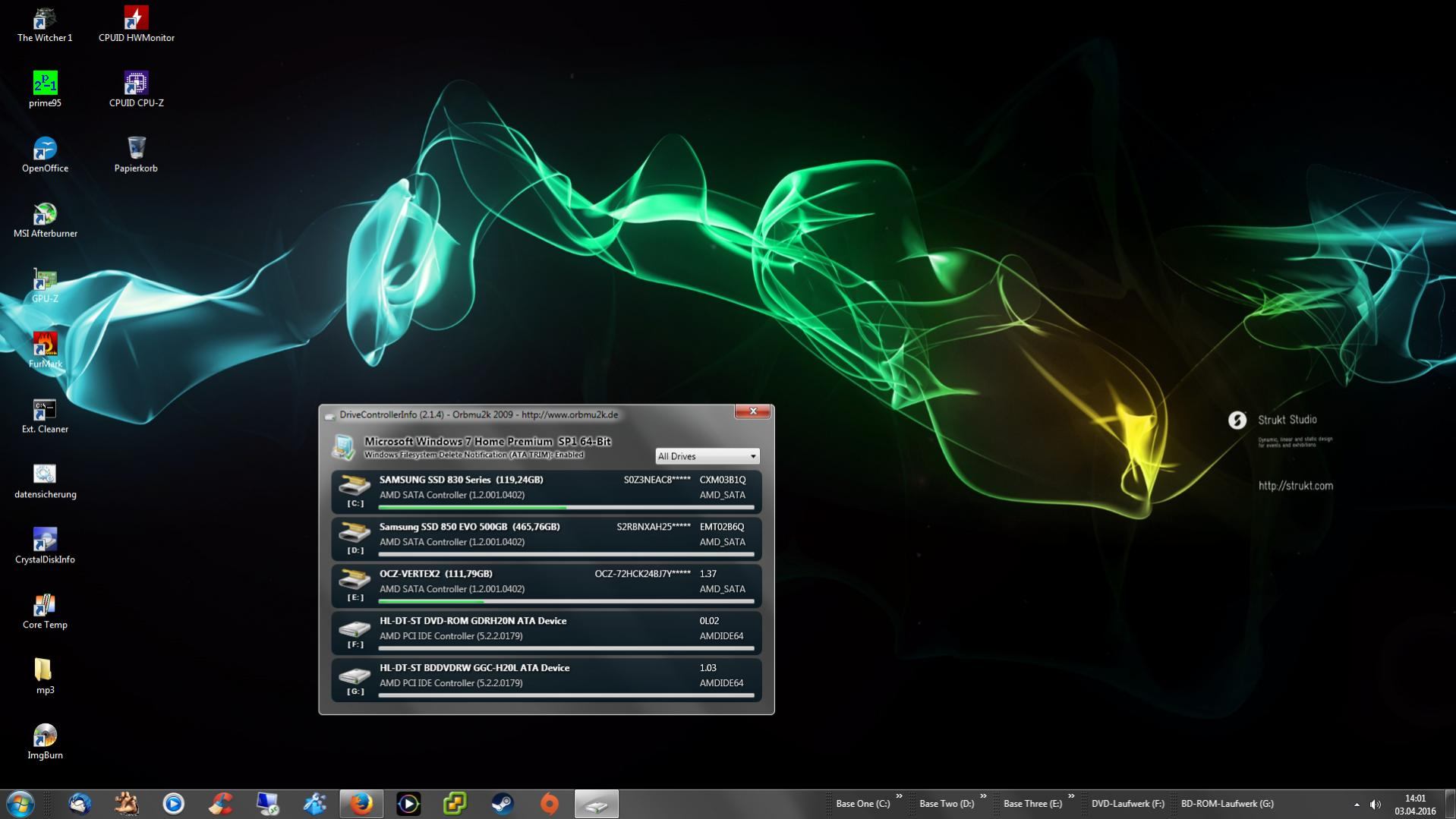

Anbei Ergebnisse von Drive Controller Info für alle LW.
Dann aktualisiere mal den AMD-AHCI-Treiber oder wechsle auf den Standard-AHCI-Treiber von Microsoft. Vielleicht hat der aktuell installierte Treiber von AMD einen Bug.

Da es der Treiber ist und beide am gleichen Controller hängen und beide an Ports im AHCI Modus, würde dann auch die 830er nicht getrimmt werden, wird sie aber. Man kann es versuchen, aber es wäre ein komischer Bug wenn der TRIM nur auf bestimmten Ports nicht durchlässt. Ich würde die Ursache eher bei einem FW-"Bug" der Vertex2 vermuten und ehrlich gesagt glaube ich weniger an einen Bug als an ein absichtliches deaktivieren der TRIM Funktion um die Stabilität zu verbessern, da TRIM bei den Sandforce einmal sowieso wenig bringt und zu anderen auch für Probleme verantwortlich gemacht wurde. Nur verlangte der Markt danach nach TRIM Unterstützung und so hat man sie halt eingebaut und genau wie die S3 States, die ja auch für Probleme sorgten und am Ende deaktiviert wurden, dann einfach nur so getan als wäre es da, den Unterschied merkt ja doch keiner.

So, habs mal mit MSAHCI versucht, bei allen Platten wurde Trim als aktiv ausgewiesen. Allerdings habe ich da auch gemerkt, das Trimcheck, wie Du schriebst @ Holt :hail:, meint, man solle ca. 20 Sekunden warten oder einen Neustart machen. Zurück auf AMD AHCI, gleiches verfahren, läuft.
