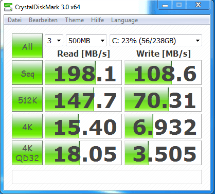

Hab seit ca. 1 Monat eine 256gb Samsung PB22-J (Neueste revision mit schwarzem gehäuse) bei mir im Notebook verbaut allerdings ein massives Problem:
die sequentielle Transferleistung (schreiben) ist auf unter 40 mb/s abgestürzt; das 4k schreiben auf grottige 2 mb/s lesen ist genauso unter 180mb/s eingebrochen (üblich knapp über 200); 4k ist (noch) gleich geblieben.
gibt es irgendeine möglichkeit zu kontrollieren ob TRIM wirklich seinen arbeit tut (so wie es aussieht ist dem nicht so) oder die platte zum trimmen zu zwingen?
hatte mit der 128er nie solche probleme (ok auf der hab ich auch nie große datenmengen hin und her geschoben wie auf der samsung (die wurde letzte woche ca. 3-4 mal zum rand von rapidshare gefüllt und dann auf ne externe platte entleert (= 80 -> 240gb voll und wieder zurück und das 4mal hintereinander)
Die platte war noch original verschlossen und die kontakte hatten auch keine spuren (= kratzer) vone inem einbau
Irgendwelche Vorschläge wie ich das gute stück schnell wieder up to speed bringen kann (Secure erase ist vorerst keine option)

kann es sein dass Trim relativ lange braucht bis es wirkt?
hab nochmal getestet und sie ist jetzt auf knappe 60mb/s rauf...
allerdings fühlt sich das ganze system noch immer unterirdisch langsam an...
EDIT: Firmware ist vbm24d1q; laut crystaldiskinfo unterstützt die trim
