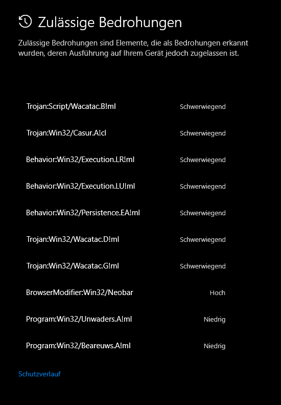

ich hab ein komisches Problem mit dem Windows Defender.
Und zwar sind bei mir im Windows Defender diverse Trojaner als zulässige Bedrohung registriert. Ich kann die zwar alle einzeln "nicht zulassen", aber sobald ich den Defender wieder starte, sind diese Einträge wieder da.
Es scheint so, als ob der Defender meine Einstellung bezüglich den zulässigen Bedrohungen nicht speichern würde.
Ich hab nun mit 3 verschiedenen Scannern das System mehrmals überprüft und bin mir somit ziemlich sicher, dass die aufgeführten Trojaner nicht auf dem System sind.
Dennoch wäre ich froh, wenn ich deren Zulassung entfernen könnte. Gibt es eine Möglichkeit den Defender neuzuinstallieren und so diese Zulassungen zu reseten? Oder hat jemand einen anderen Tipp?
Danke schon mal.

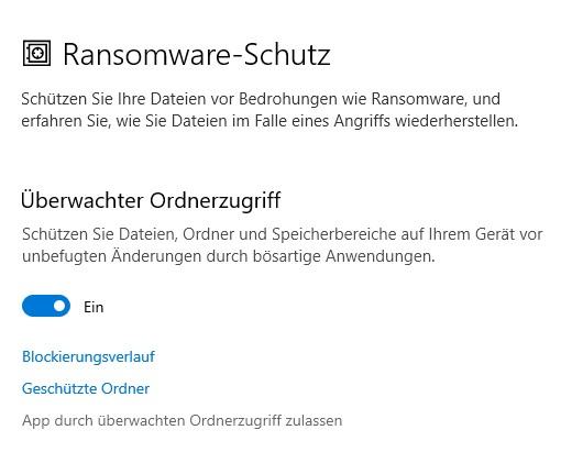

Gegenfrage: welche Trojaner sind das denn? In meinem Defender (Windows 10 Pro 20H2 mit allen aktuellen Updates) gibt es unter Viren- & Bedrohungsschutz -> Zulässige Bedrohungen keine Einträge.
kannst dir einen aussuchen ^^'
habe keine ahnung wie die da rein gekommen sind, aber die gehören definitiv weg aus dieser liste.

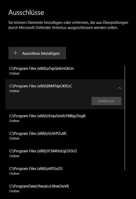

lustigerweise habe ich festgestellt, dass die ordner in welchen die trojaner drin waren, sogar im scanner-ausschluss eingetragen sind. diese ordner habe ich jedoch nach dem virenfund selbst gelöscht und sicherlich nicht hier als ausnahmen eingetragen. irgendwie komisch die ganze sache. vorallem, da ich diese ordner nicht entfernen kann.

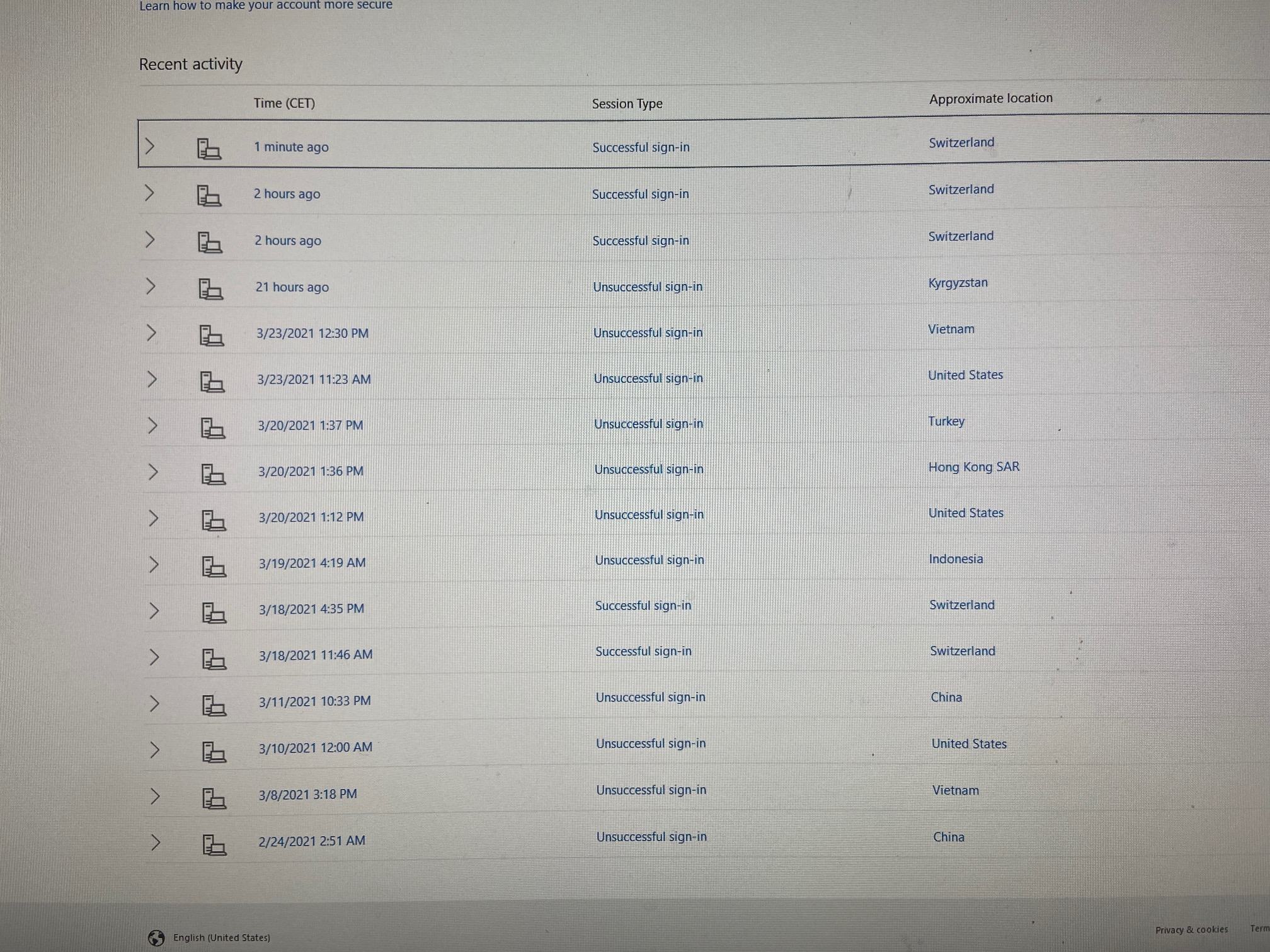

ein weiteres indiz, dass sie nicht wirklich den account oder die sms-2fa geknackt haben, habe ich bei meinem ms-acxount gefunden. dort war die alte gmail noch als zweitadresse hinterlegt und scheinbar haben sie relativ lange probiert das passwort zu knacken, bzw. sind an der 2fa des ms-accounts gescheitert...
netterweise hielt es ms nicht für nötig mich über die loginversuche zu informieren... danke ms. top service!
