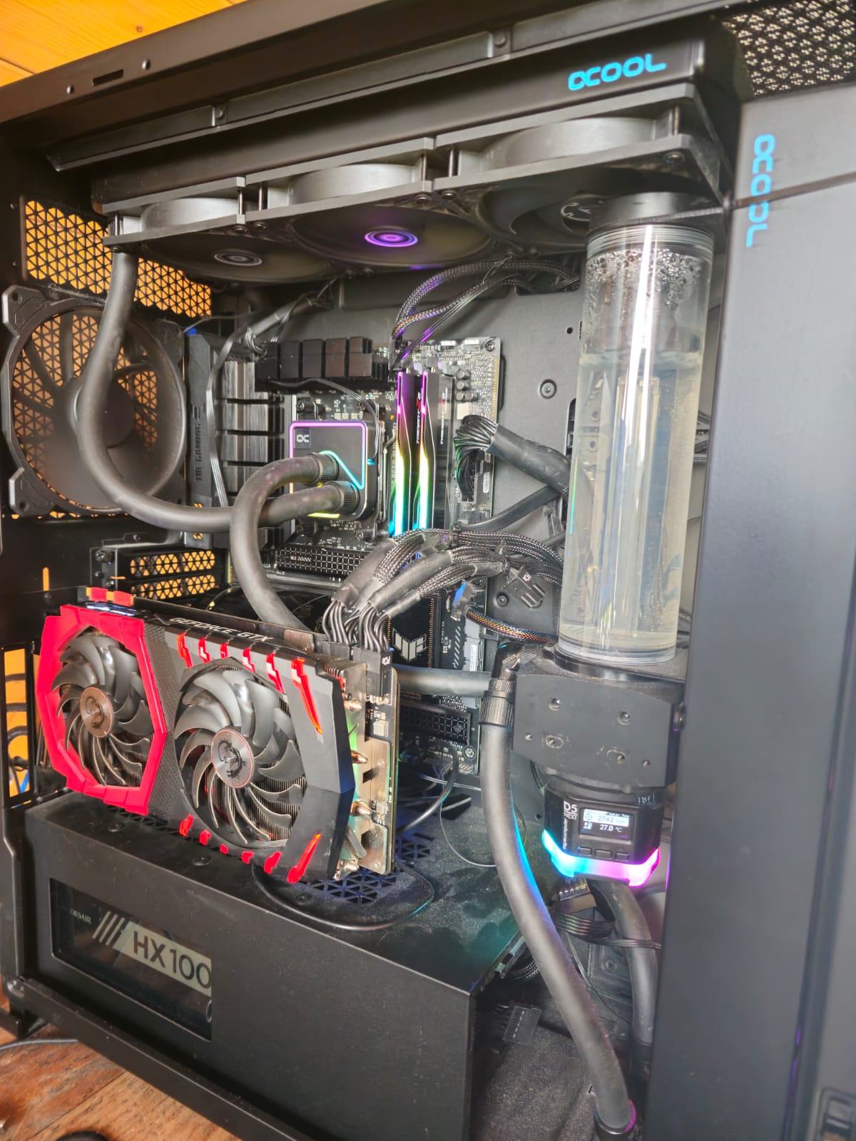

Was ich noch erwähnen möchte, ist, dass die Grafikkarte per Riser-Kabel angebunden ist, da ich keine Möglichkeit habe, die Grafikkarte direkt anzustecken (Neue nachbestellt und am Dienstag da).

Zur Not fliegender Aufbau auf Tisch; macht der 8auer auch bloß so. Wenn es kein Temperaturproblem (überprüfen) ist, könnte es durchaus am Riser Kabel liegen; es soll da angeblich durchaus qualitative Unterschiede geben. Es hat in der Hinsicht schon geholfen, im BIOS als Test vorübergehend auf PCEe 3.0 runterzuschalten; danach war das Problem vom Tisch. Das muss bei Dir nicht so sein, aber vllt verlinkst Du mal das Kabel und einer der Nutzer rät direkt von so einem Modell ab. Aber das ist nur Schuss ins Blaue...

Das Riser Kabel was ich nutze ist folgendes von Corsair. Ich probiere es mal auf PCIe 3.0 umzustellen und der fliegende Aufbau ist leider nicht möglich da ich eine Custom Wasserkühlung nutze.
Ich habe es nun etwas intensiver getestet und das Problem besteht nicht mehr seitdem ich meine FPS auf die Monitor maximale Freqzuenz limitiert habe.
