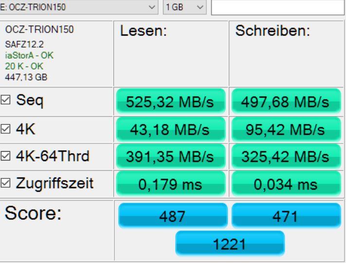

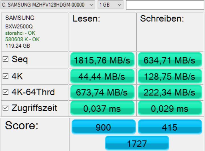

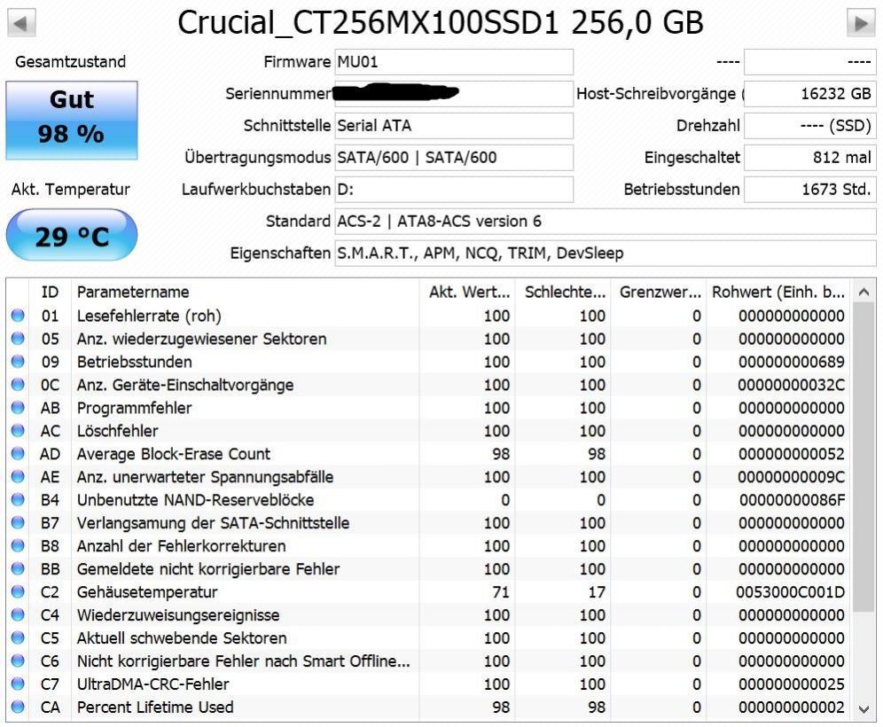

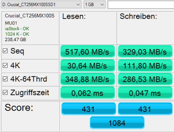

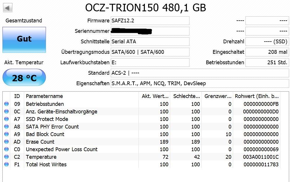

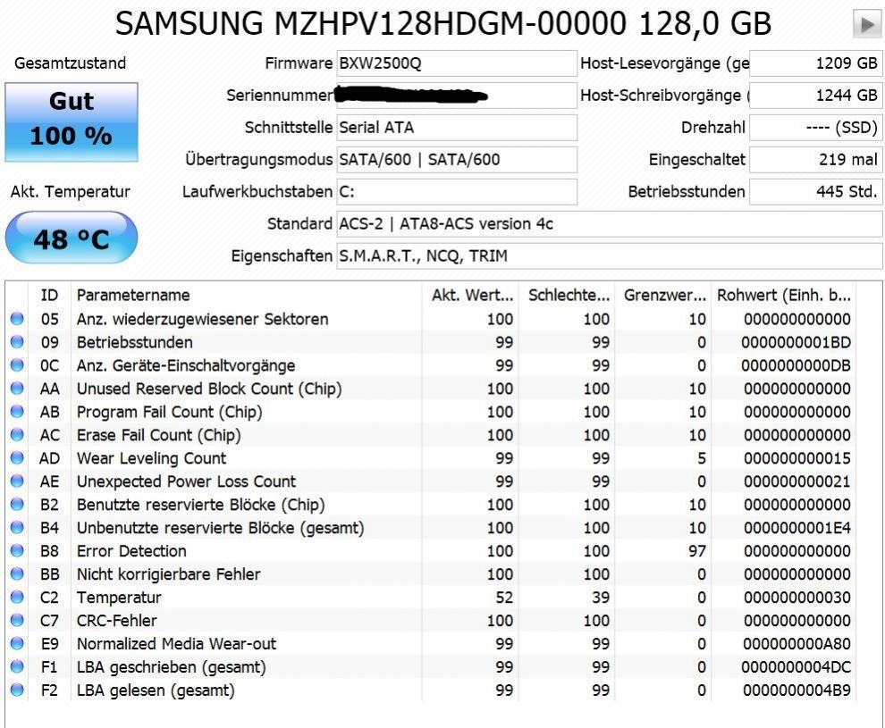

So.. hier mal die Werte, bevor ich hardwears Tipp verfolge... ;)
Sieht eigentlich ziemlich normal aus. Die Firmware der Crucial solltest du mal aktualisieren, behebt Probleme mit TRIM und Datenkorruption unter Linux. Für die OCZ scheint es eine 12.3 zu geben, keine Ahnung wie dringend.
