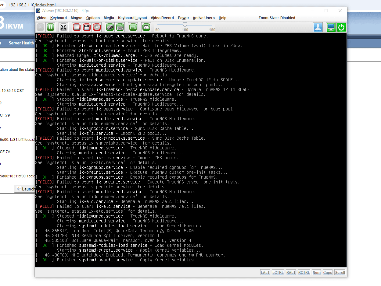

Nun wollte ich auf die Version von TrueNAS SCALE 24.04.2 upgraden. Allerdings gab es dann beim Booten folgende Fehlermeldung, sodass das OS nicht starten konnte:

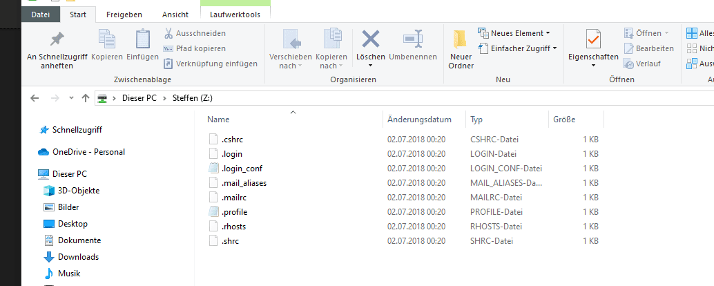

3. Pool hinzugefügt und entschlüsselt und die Konfig manuell gesetzt. In diesem Fall kann ich den Share hinzufügen. Mir werden aber nur irgendwelche generischen Daten angezeigt.

Wenn Du die Pools mounten und entschlüssln kannst, würde als erste mal mit WinSCP drauf gehen und die Verzeichnisstruktur inspizieren.
