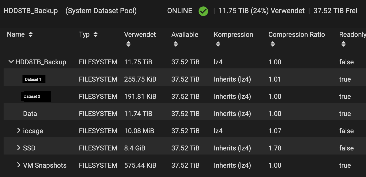

Auf dem Backup Server sieht es so aus:
Wie man sieht, sind auf dem Backup Server nur die ca. 11,8 TB belegt.
