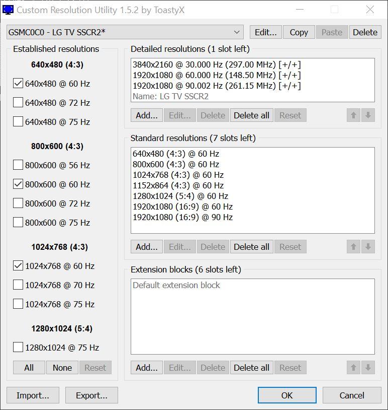

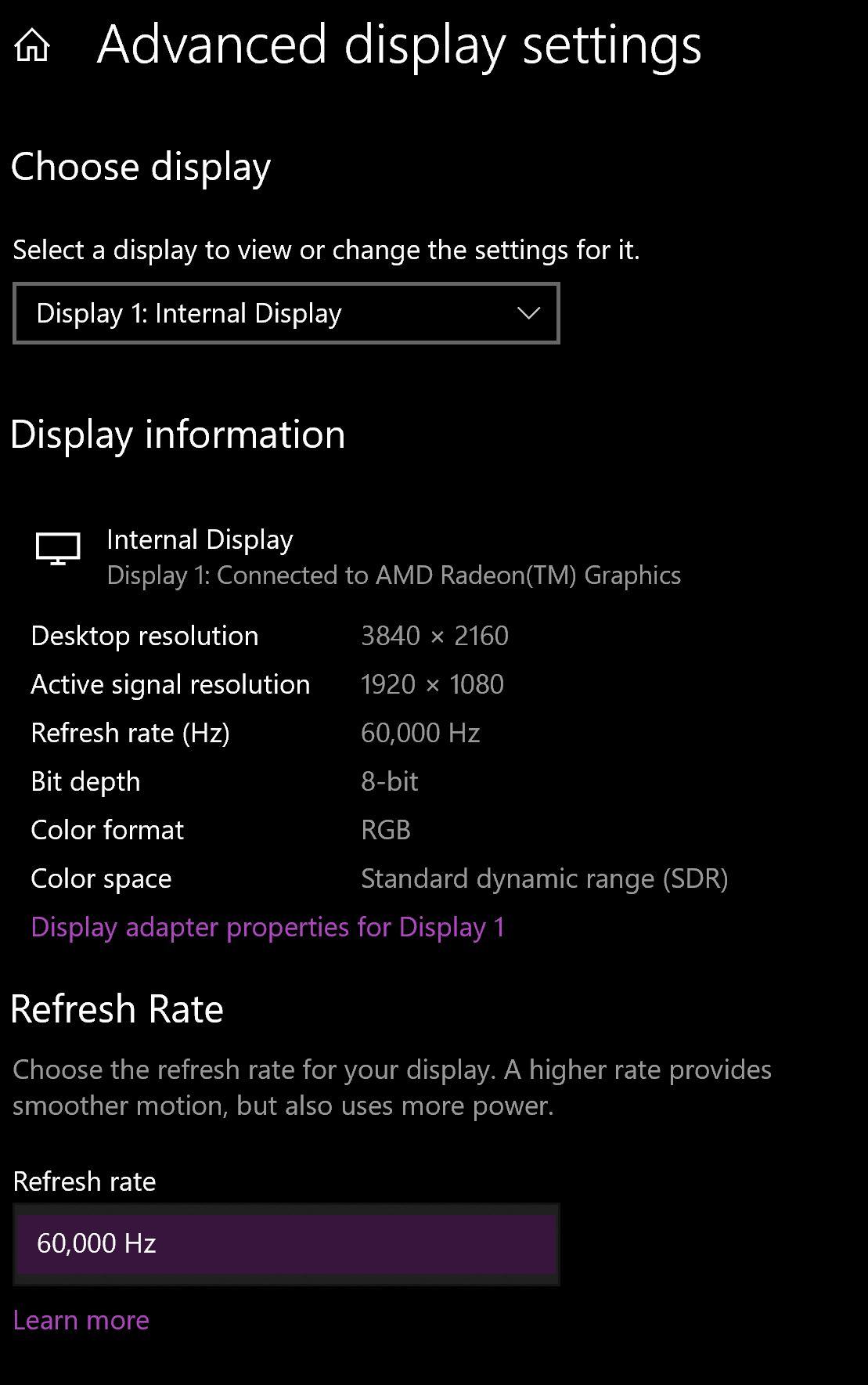

Ich habe einen Vega-Laptop mit 4700U und meinen LG B1 OLED per HDMI angeschlossen. Es lassen sich maximal 60 Hz auswählen, egal ob man den Desktop erweitert oder dupliziert. Was mache ich da falsch? Der Laptop hat natürlich nur ein 60 Hz 1080p Panel, der TV hingegen native 3840 x 2160 mit 120 Hz. Ich habe 1440p und 1080p mit 90 oder 120 per CRU versucht, jedoch zeigt es die Auflösungen nicht in den Windowseinstellungen oder im Treiber an. Was mache ich falsch? Man sollte doch eigentlich zwei Monitore mit unterschiedlichen Auflösungen und Wiederholraten betreiben können?

Das ist von Philips, sollte also taugen zumal es an meinem Haupt-PC mit 4K120 ging. 1080p120 sollten ja locker gehen. Was mich dabei wundert ist dass egal was ich in CRU einstelle diese Einstellungen im Windows nicht sichtbar oder verfügbar werden, nur gammelige 60 Hz.

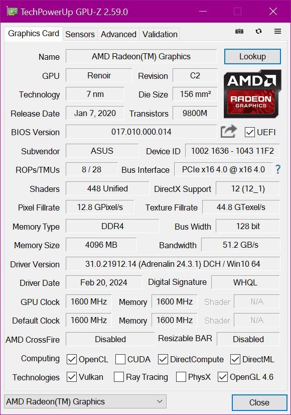

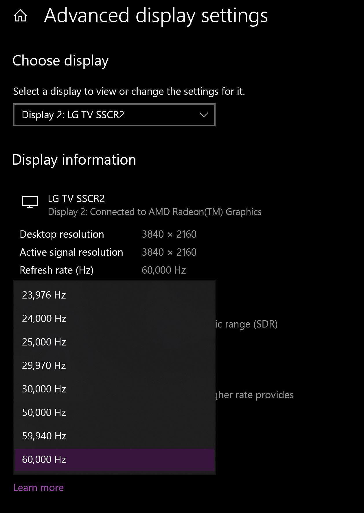

Das BIOS hat praktisch keine Einstellmöglichkeiten, mehr als Bootoptionen kann man da nicht machen. Ich habe mal vor einer Weile mit so einem Firmware-Hacktool den VRAM auf 4 GB gesetzt (20 GB RAM). Das dürfte aber doch eher zuträglich sein. Woran könnte es liegen dass die CRU-Einstellungen ignoriert werden? Egal was ich da eingebe, es sind nur 29-60 Hz im Menü. Einzig Freesync (VRR) funktioniert jetzt komischerweise über den HDMI, was vorher nicht ging. Der eingebaute Monitor macht leider nicht mehr als 60 Hz, jedoch müsste es doch möglich sein einen Zweitmonitor mit einer anderen Wiederholrate zu benutzen.

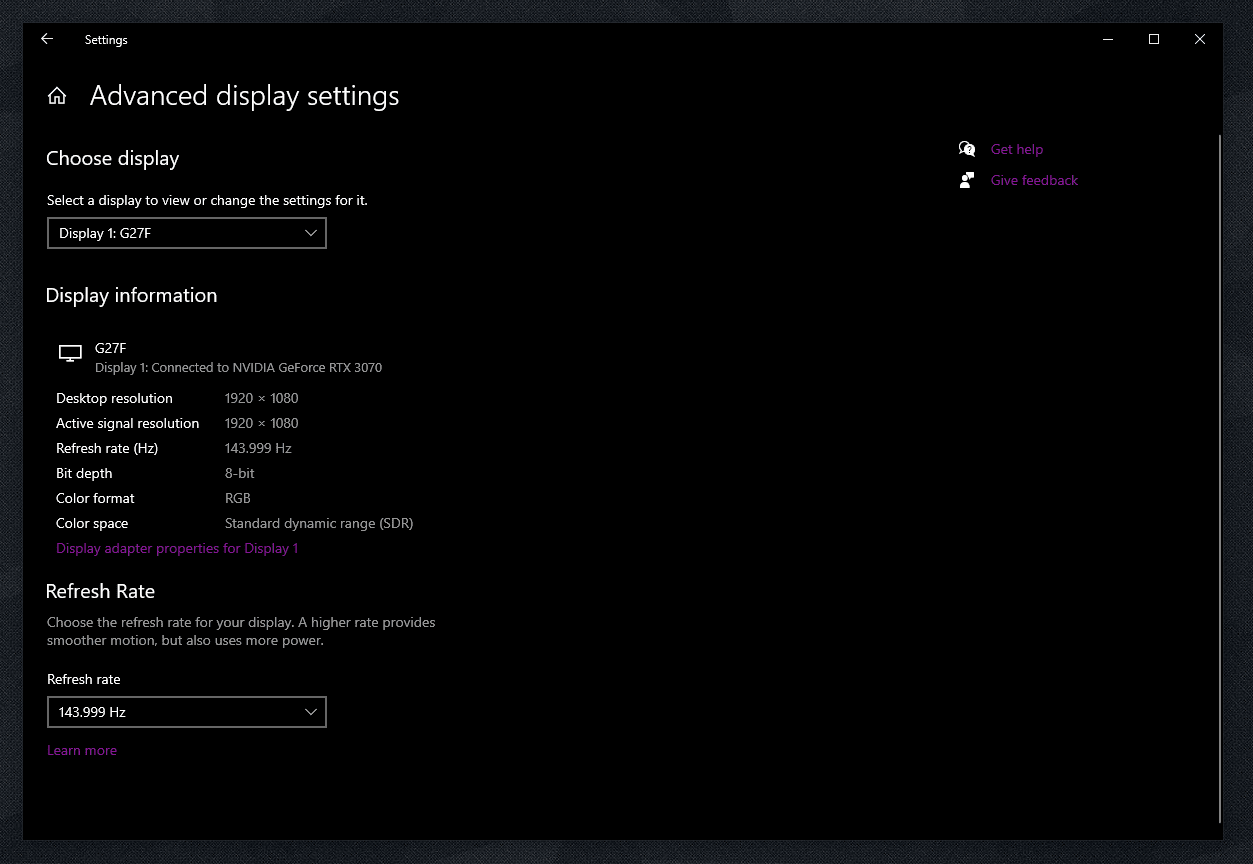

Was steht hier drin?
https://www.amd.com/en/resources/support-articles/faqs/DH-005.html
Nur um auszuschließen das es nicht am Tool/Program liegt.

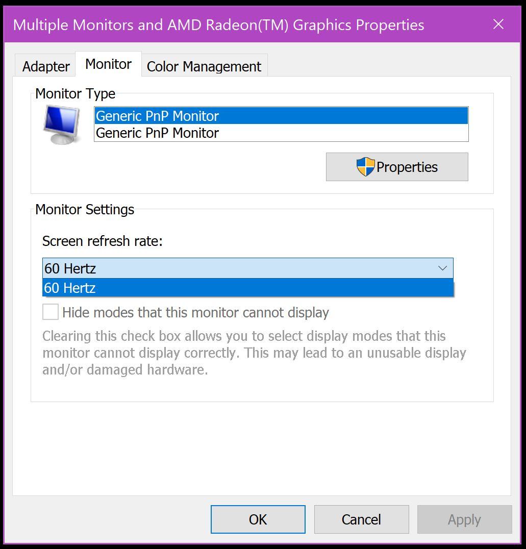

oder was wird hier angezeigt unter Monitoreigenschaften?
Wenn dir Windows dort keine 120 hz anzeigt dann fehlt ein Modus oder aktiviertes Feature vom TV um die 120 Hz zu bringen.
