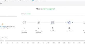

Hallo Leute ich bin seit 2 Tagen umgestiegen von einer Fritzbox 7590 auf einen AC-Light und bin am verweifeln. Habe den AP ohne Probleme mit der APP am Handy istallieren können und das Wlan läuft auch damit Perfekt. Möchte aber die Software am PC verwenden für weitere Einstellungen bzw. aus Neugier die weiteren funktionen verwenden.
Habe mir die Aktuellste Software auf den AC lite installiert ging problemlos.

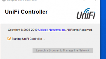

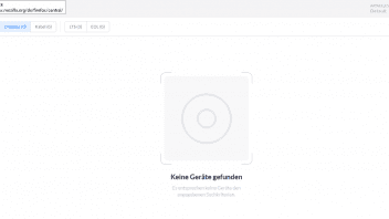

Habe die neueste Version von Ubiquiti Unifi Controller vom 19.11.20 installiert am PC ,komme auch auf die Seite aber der AC Lite wird gefunden aber unter Geräte oder AP s nicht angezeigt.
Habe es am MAC und Win10 Pro probiert, mit SAfari,Firefox,Edge und Chrome und Java installiert immer das selbe Problem.
Bin echt am verweifeln, habe ca 20 Stunden sinnlos totgeschlagen damit.

Ich bin mir jetzt nicht sicher wie das mit der App ist, aber wenn du den an einem anderen Controller hattest taucht der maximal als Managed by Other auf. Da hilft dann nur Set-Inform per SSH bzw Reset. Wenn der Controller unter Windows läuft, schau mal ob die Ports dafür in der Windows Firewall frei gegeben sind.
Grundsätzlich mal darüber klar werden was du zur Steuerung verwenden willst. Controller am Rechner und App abwechselnd geht nicht. Sogar das einfache hin und herspringen von verschiedenen Controllern auf PC, Mac, Cloud Key geht nicht. Ist wie beim Highlander, es kann nur einen geben! Wenn man mal den Controller wechseln will, macht man von den alten Einstellungen ein Backup und spielt diese beim neuen ein.

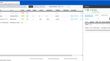

Komme aber nun leider zum nächsten Problem, habe die Software jetzt aktuell auf meinen alten Ersatz Laptop mit Win 10 und Google Chrome installiert wo sie auch problemlos funktioniert, arbeite aber zu 90% mit meinen Macbookpro und möchte von da aus die Software ausführen. Habe jetzt am Mac die passende Mac Software von der Ubiquite seite installiert und wird auch geöffnet nach dem Anmelden mit Benutzer und Kennwort, aber wenn ich auch GERÄTE gehe wird zwar der AC Lite grau hinterlegt angezeigt aber mit dem Hinweis "Anderwitig Verwaltet" und somit habe ich keinen zugriff.

Zahnrad -> System Settings -> Maintenance -> Backup / Restore
Dann den alten Controller abschalten, den neuen Controller Starten und Backup importieren - fertig!
Habe es jetzt geschaft , die Lösung war einfacher als gedacht.
Das Backup welches am alten PC ( wo alles problemlos funktioniert hat) gemacht wurde auf einen USB STick gezogen, Mac gestartet und Controller Software installiert. Jetzt einfach das Backup vom USB Stick am Mac eingespielt und fertig. Und alles läuft problemlos.:bigok:
