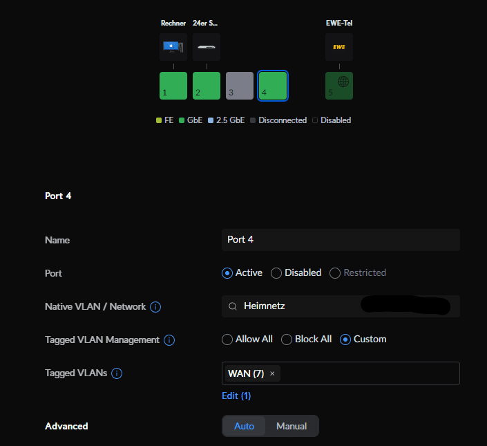

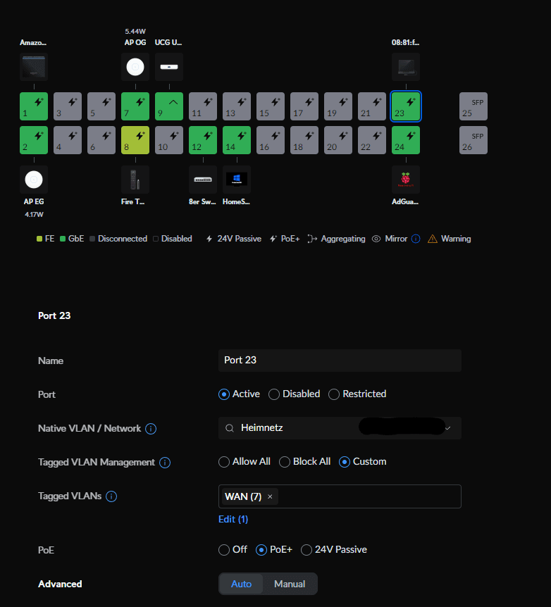

Eigentlich war es ganz einfach:
In den Einstellungen unter "Networks" ein neues VLAN (VLAN Only bzw. Third-party Gateway) erstellt. In meinem Fall musste es die VLAN-ID 7 sein, da mein ISP aus irgendeinem Grund diese VLAN-ID benötigt.
Den WAN-Anschluss vom Xon 1200.SC in den Port 23 gesteckt und mit dem WAN-VLAN getaggt. Dann den Port, der zum UCG Ultra führt, ebenfalls mit dem WAN-VLAN getaggt. Den Port im UCG Ultra, der zum Switch führt, wiederum mit dem WAN-VLAN getaggt. Zum Schluss den Port 4 vom UCG Ultra nochmals mit dem WAN-VLAN getaggt und dann ein Ethernet-Kabel von Port 4 in den WAN-Port vom UCG Ultra gesteckt.
Vermutlich habe ich es komplizierter gemacht, als es sein sollte, und es würde einfacher und eleganter funktionieren. Aber wenn es so auch geht, warum nicht?

Ja aber so wie ich seine screenshots deute tagged er einfach vlan7 durch und kapselt das wan vom medienwandler nicht ab.

Also mal abgesehen von der Konstruktion die er da gebaut hat, ist das ja einfach nur das VLAN des Providers :d
Was ich nicht verstehe, warum das VLAN getagged da raus kommt.
Das sollte doch eigentlich untagged aus dem ONT rauskommen. Oder wie ist da der vorgesehen Standardaufbau? PPPoE wird ja scheinbar nicht gemacht?!
Telekom LWL ist z.B PPPoE mit VLAN 7 ;) scheint bei EWE dann ähnlich zu sein
